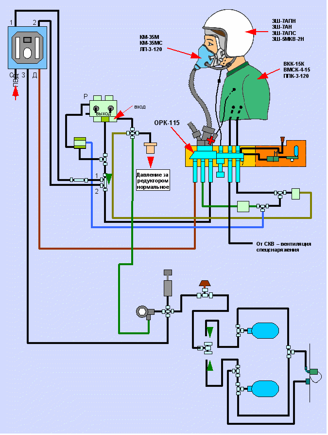

А на Су-35 и Як-130 поставили бортовые кислорододобывающие установки с автоматами АД-16В.
Этот автомат работает на воздухе отбираемом от двигателей.
При пилотаже обороты двигателей падают и АД может работать не корректно в таком случае. В ППК не равномерно воздух будет подаваться.
А вот в баллонной системе ККО-15ЛП с автоматом АД-15 все работает на кислороде. На любых режимах даже на земле можно проверить работоспособность автомата давления нажав на него.
Так не поторопились ли на Як-130 и Су-35 ставить эти кислородные генераторы с автоматом давления работающим на воздухе от двигателей ?
На Су-30СМ и Су-34 традиционно баллоны и АД-15.
Скажу больше, наддув противоперегрузочного костюма при баллонной системе часто производят кислородом...
При проверка на земле ?
В схеме только использование кислорода предусмотрено с АД-15.

Как в схеме с баллонами так и без них есть эта штуковина.
РД-15 в первом случае , РД-130 во втором. Оба одинаковы и имеют одно назначение - подача/блокировка подачи кислорода высокого давления в маску при работе ППК.
То есть если летчику легко дышать он отключать подачу принудительного давления в маску , если тяжело включает.
ККО-15 это современный вариант баллонной кислородной системы. Он есть в двух вариантах:
ККО-15ЛП для истребителей;
ККО-15Т для бомбардировщиков Ту-160. Отличие его в отсутствии автомата давления и противоперегрузочного устройства по определению.
Су-30 (все модификации), Су-33 и Су-34 имеют только этот
комплект ККО-15ЛП.
Очень эффективный.
А там где БКДУ проблемы с ней частые. Дренаж и конденсат должен хорошо быть налажен. И не только это.
Индикаторов подачи и запаса кислорода в кабине нет , при отказе кислорододобывающей станции  пилот может и не понять что она отказала.
Только на кресельную систему можно переключится.
