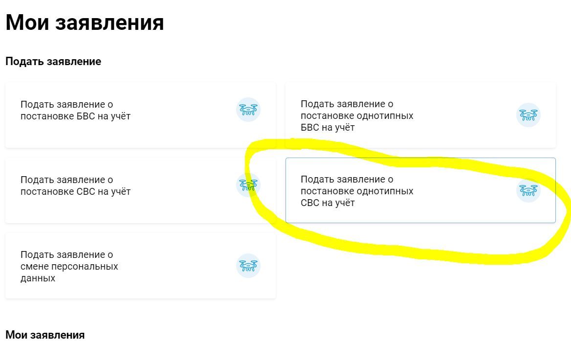

Давайте для парапланеристов я конкретизирую вопрос. Чтобы было понятнее. Вот есть парапланерист. Он учился на ранце со старым крылом. Потом летал на нём. Потом купил новое крыло. Потом купил телегу. Потом ещё одно крыло. Итого за несколько лет у него ранец, телега и три крыла. На самом деле таких людей много. Вот тут вопрос- как и что регистрировать? Сколько у него воздушных судов?
Варианты:
1. Телега (Т) и ранец (Р) с любым из крыльев (т.е. крылья не указывать при учёте) - 2 ВС (мотопараплан и паратрайк)
2. Крылья без телег (1, 2 и 3) - 3 ВС (парапланы)
3. Т и Р с каждым из крыльев - 6 ВС (3 мотопараплана и 3 паратрайка)
4. Отдельно телеги и отдельно крылья - 5 ВС
5. Телеги с крыльями и крылья отдельно - 9 ВС (3 мотопараплана, 3 паратрайка и 3 параплана)
6. Телеги отдельно, телеги с крыльями и крылья отдельно - не, ну это вообще шизофрения!
Обратите внимание что пункты 3, 5 и 6 предполагают что у него воздушных судов на учёте больше, чем материальных единиц. Чистая комбинаторика. Причём пункт 5 - никак не "отбить". У него реально из 5 единиц можно собрать 9 разных воздушных судов.
Это если по правилам. А по факту половина вообще как партизанили, так и будут партизанить (последнее- 1 сентября история с Кушлевичем), а вторая половина зарегистрирует только один вариант и будет летать как угодно, но указывая только один вариант.
Ну и вытекающий вопрос. Предположим он поставил на учёт по одному из шести вариантов. Какие ему нужно предпринять действия, чтобы продать одно крыло и купить вместо него новое?

Мы уже выяснили что отдел по учёту 115-х в ФАВТ (вообще то отдел БВС) под типом понимает не тип, а тип и наименование. То есть по пятому варианту- это разные ВС, как однотипные не прокатят.
