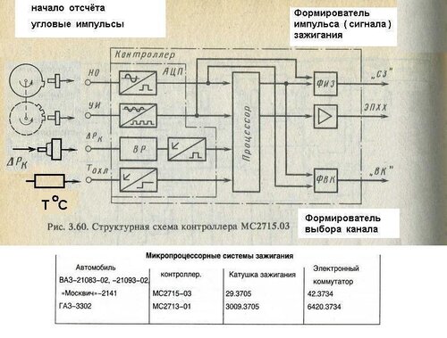

Если Вы ищете простую диаграмму зависимости угла зажигания от оборотов - ее нет в природе.
В процессор зашита трехмерная  диаграмма зависимости угла зажигания от оборотов - температуры и  расхода воздуха.
Выглядит она приблизительно так :

Добавлю только типовую схему процессорного зажигания с датчиками :
( на примере отечественной версии процессорной системы )

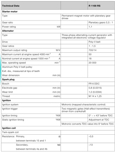

Такой :
Страничка из мануала BMW_R1100(RT-RS-GS-R)_Repair_Manual.pdf
Полностью - мануал доступен по ссылке :
http://www.rbracing-rsr.com/downloads/BMW_R1100%28RT-RS-GS-R%29_Repair_Manual.pdf
В мануале написано угол опережения зажигания - от  0 до 43 градусов до ВМТ.  Контрольный угол установки зажигания  6 градусов до ВМТ.

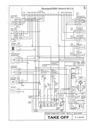

На двигателе два датчика Холла в противофазе 180 град. не могу схему втиснуть, говорят большая. Могу отправить на мыло.
Схему получил, спасибо !
Снова я маленько тормознул - схема от мотора тэйк оф БМВ.
Видел я ее там давно - но не вспомнил - где видел.
На сайте автожирщиков выкладывали документацию - нужно там еще покопать.
http://www.gyroplane.ru/bmw.htm
Схему я конвертировал онлайн конвертером в пдф формат - а потом - еще раз в джипег. Качество получилось удовлетворительное. Для просмотра - схема в виде простой картинки - доступнее. Исходник - на сайте по ссылке выше.
