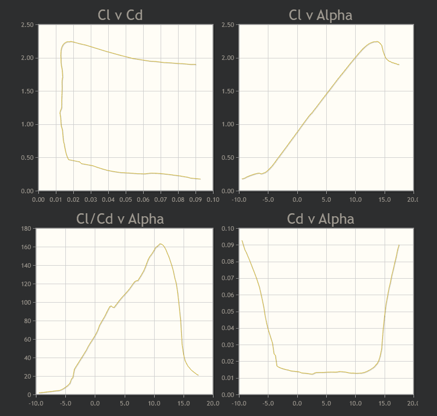

Здравствуйте, уважаемые форумчане. Никак не могу найти понятный мне ответ на вопрос: как определить под каким углом устанавливать на самолете крыло относительно некой условной линии горизонтального полета? Попробую объяснить свои рассуждения на примере, а вы мне скажите в чем я прав или неправ. Вот есть у нас некий профиль, у которого при 1.000.000 Ре (в моем случае это крейсерская скорость) следующие характеристики:
По графикам видно, что наибольшее качество данный профиль проявляет при угле атаки прибл. 11°. У меня возникает естественно желание установить крыло на самолете так, чтоб при горизонтальном полете самолета угол атаки крыла был ну допустим 9-10° (оставим небольшой запас на всякий случай) То есть получаю максимально эффективную работу крыла. Но сколько я ни читал разных источников, нигде такие углы установки я не видел, обычно пишут про 0-5°. Почему так? Объясните неопытному.
Считайте по необходимой подэмной силе при экономном круизе. При более быстром - хвост пойдет в верх для, при более низком - в низ. Примерно 1-3 градуса.
Давид, в ваших рассуждениях есть ошибка - вы определяете угол максимального К профиля, а надо -угол максимального К крыла с выбранным удлинением, сужением и пр.. И получите совсем другие углы.

Крыло простое: прямоугольное в плане, без всяких V, удлинение в районе 7. А как из К профиля получить К крыла? Вы хотите сказать, что у крыла максимальное К будет на гораздо более меньших углах? Я догадываюсь, что для точного ответа на этот вопрос нужны не совсем простые расчеты, но мне хотя бы чтоб приблизительно понимать что и как на это влияет.
Во-первых, ваши графики вызывают сомнения. Максимальный Су=2,2. Для чистого крыла и даже профиля многовато будет. Во-вторых, у конечного крыла появляется индуктивное сопротивление и сопротивление трения, которые увеличат общее сопротивление крыла. Ну и приплюсуйте сюда ещё сопротивление ненесущих частей самолёта - фюзеляжа, оперения, шасси.
- Обычно на бОльших. Две противоположные тенденции. С одной стороны, конечное удлинение значит более плавный срыв (он развивается не по всему размаху одинаково, а где-то раньше, где-то позже) - а значит, не такую крутую поляру Сy(Сx). Скруглённой поляры линия из 0 коснётся ниже, чем крутой, т.е. при меньшем альфа. С другой стороны, паразитное сопротивление сдвинет поляру самолёта вправо по отношению к поляре крыла - и касательная из нуля опять коснётся её выше, т.е. при большем альфа. Насколько я знаю, у не очень зализанных аппаратов вторая тенденция преобладает.

Возьму конкретно свой случай, чтоб не придумывать абстрактные условия. Есть самолет с общим взлетным весом 90 кг (беспилотник). Есть профиль, который я приводил выше, вот он (кстати, насколько он вообще подходит для самолета?). Нужно чтобы самолет взлетал-садился на скорости в районе 15м/с и летал в крейсере на скорости 28 м/с.
Я думаю так:
Для начала мне нужно создать на скорости 15м/с подъемную силу равную весу самолета. По графику профиль умеет на 10° создавать Су=2. Допустим с закрылками будет приблизительно 2,5. По всем известной формуле для получения 900Н на данной скорости и с таким Су мне нужно 2,8кв.м. крыла. То есть с таким крылом на угле атаки крыла (не самолета) 10° с закрылками самолет можно начинать отрывать от земли на скорости 15м/с.
Теперь я перехожу к крейсеру. Крейсер у меня 28м/с. Я смотрю: какой мне нужен Су для моего крыла, чтоб на данной скорости создавать те же 900Н. Выходит где-то 0,67.
Снова иду в характеристики профиля и смотрю, на каком угле он создает Су = 0,67. Выясняется, что уже на 0° у него как раз приблизительно Су = 0,7.
То есть получается, что угол заклинивания мне нужно делать 0°, угол атаки самолета и крыла теперь у меня совпадают и взлетать и садиться такой самолет будет с закрылками и тангажом 10°.
