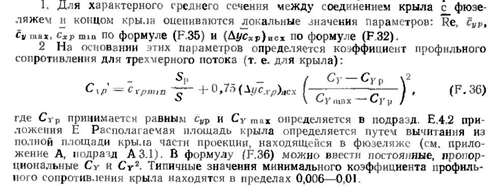

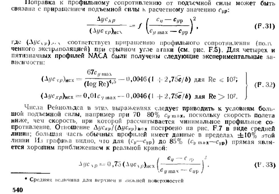

Сх это всё сопротивление - и профильное, и индуктивное вместе взятые.
Сопротивление трения, сопротивления от подемной силе, сопротивление от интерференции, индуктивное сопротивление и т.д.. Все это дано в книге Торенбика "Проектирование дозвуковых самолетов" очень подробно.
Вот сопротивление от подъёмной силы и есть индуктивное.
Это дополнительное сопротивление, вызванное отклонением режима работы профиля от расчетного. Для разчетного Су можно принят если нет данных Су при минимальное профильное сопротивление. Индуктивнное другое и называется вихревым индуктивным. В книге Торенбика, приложение F, все максимально разбито на составляющие сопротивления
