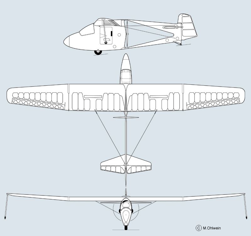

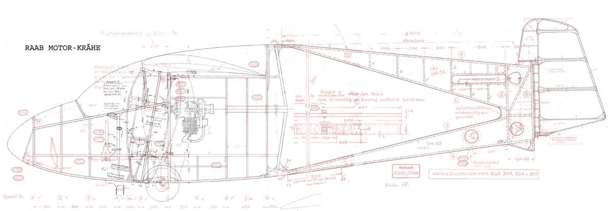

может с этого что то почерпнёшь
    60,9 КБ · Просмотры: 315
    41,7 КБ · Просмотры: 311

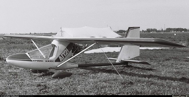

Это фанатам DС-3 должно понравится, а мне милее АмерикенИглет
кстати эта схема для нанопланера выглядит не хуже прочих. по крайней мере. поскольку винт умеренного диаметра то ферма получается умеренной высоты. по такой схеме был сделан самый легкий из нормально летающих самоделок- по моему Атгимилас? те в плане весового совершенства она выглядит очень привлекательно.
и по моему у этой же немецкой конторы были мотопланеры с пропеллером вращавшимся вокруг верхнего пояса рамы.
я когда то подсмотрел эту схему и с моей подачи была реализована моторизация Лак-16- смотрите "Булавку" в ветке про красноярские самолеты. самолет летал успешно но проблемы с передачей вибрации на конструкцию решены не были...
эта схема более компактная, но силовая установка должна быть слишком специфическая. как ее решить с учетом того опыта которым я сейчас обладаю- я не знаю

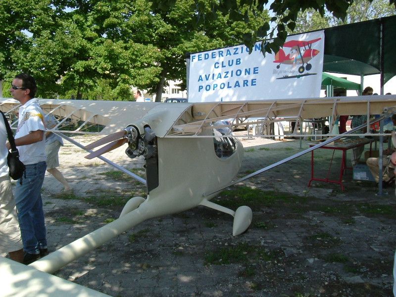

Ну это асфальтовые шасси, в траве они сломаются , вот варианты

Попытка весовой оценки оригинального АЕ "сходу" провалилась, как план "Барбаросса" 😡
Никак не получилось у меня представить внятную конструкцию консоли крыла длиной 5,2 м и площадью 3,2 м2 массой 25 фунтов (11,3 кг), оставаясь в рамках так понравившейся мне конструкции и доступной "гаражной" технологии АЕ, обсуждёных здесь по имеющейся картинке конструкции крыла.  :-?
Вес пустого АЕ - 160 (по другой ссылке "170 с двигателем МС101") фунтов тоже выглядел не очень реально достижимым.

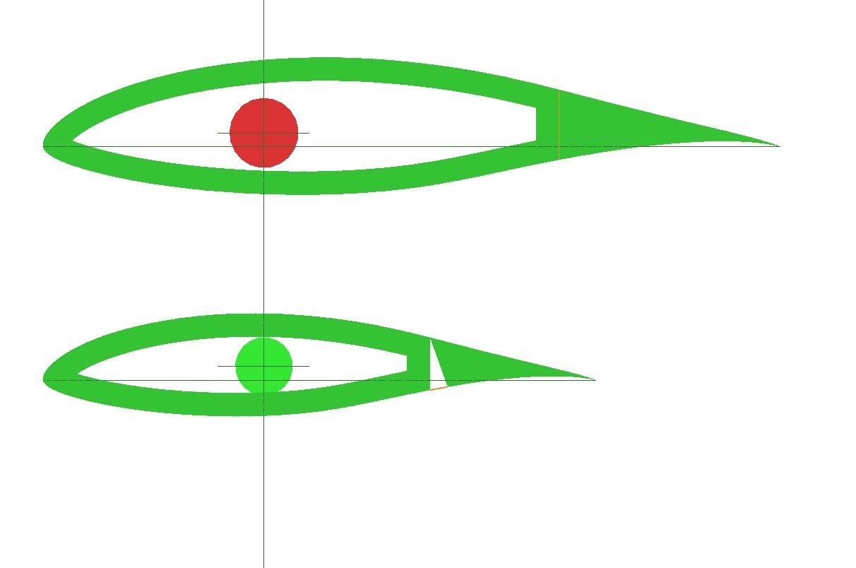

C позволения уважаемых читателей, продолжу изложение своих неспешных по причине нехватки времени ( или лености ума  🙂 ) изысканий по мотивам АЕ.
Будучи неуверенным в своей способности (вернее - будучи уверен в неспособности) создать в гараже классическую силовую конструкцию крыла по типу уважаемого мной пензенского "Авиастроителя", ухватился за идею, заложенную в АЕ, правда - с поправкой.
Короче. Крыло подкосное, размеры - как у АЕ (размах 11 м, площадь чуть побольше - 7 м2). Изгибающий момент берется лонжероном, например - трубчатым.
"Скорлупа" - стеклопластик+пенопласт (2-х 😀, или 3-х 😡 слойка) берет только крутящий момент и сдвиг от сил вдоль хорды.
Варианты:
1) стеклопластик суммарной толщиной 0,35 мм, пенопласт плотностью 40 кг\м3 толщиной 20 мм
2) стеклопластик суммарной толщиной 0,5 мм, пенопласт плотностью 40 кг\м3 толщиной 10 мм
3) стеклопластик суммарной толщиной 0,5 мм, пенопласт плотностью 20 кг\м3 толщиной 20 мм
Все эти варианты дают оптимисту вес обшивки -"скорлупы" консоли (длиной 5,2 м, площадью 3,3 м2)  18+\-0,5 кг.
сечения по САХ и концевой хорде - см. ниже.
Покритикуйте, панове 🙂
А я тем временем прикину лонжерон :-?
