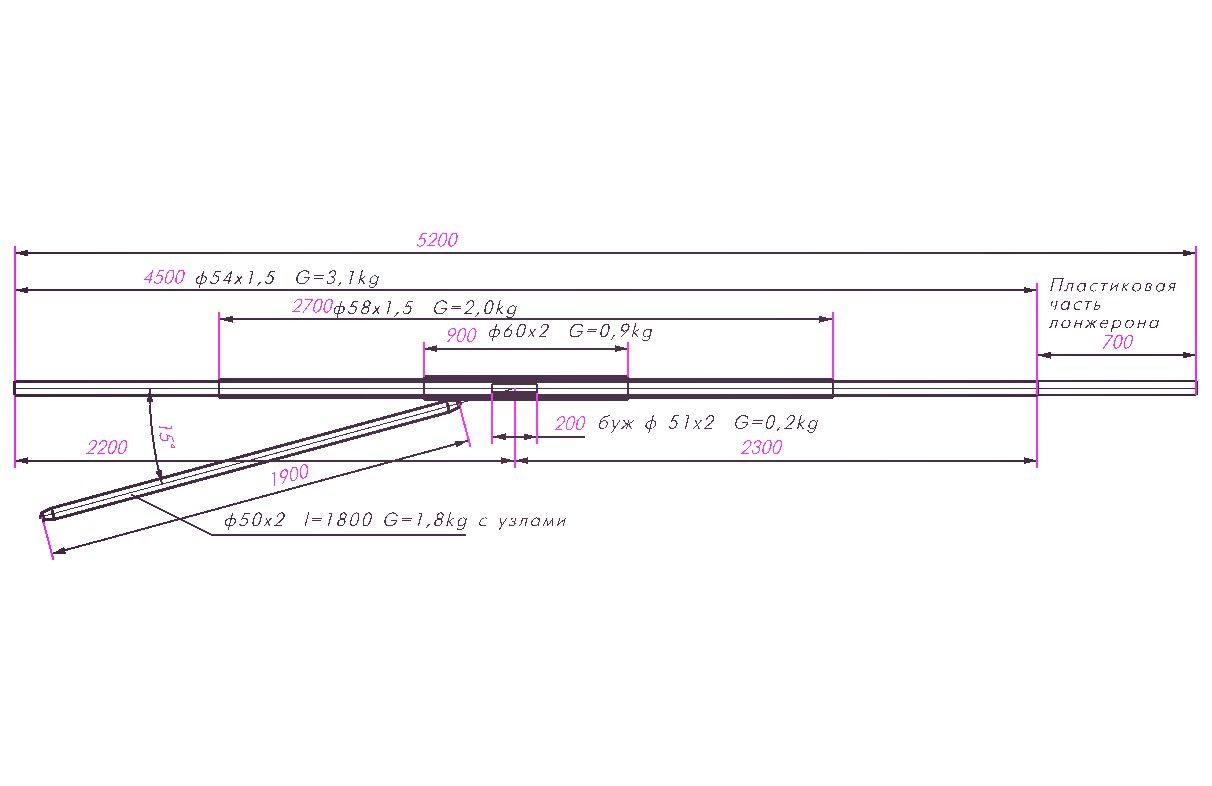

Извините, парни, время позднее (или уже раннее), поэтому выложу что наработал по трубчатому лонжерону. Смотрите, ругайте, а я с утра - базу строить 😉
По-моему, основная трудность-получить хорошие панели крыла и носик, а выклеить лонжерон-невелика проблема. (правда сам выклеивал таковые лишь для подкосных крыльев).
Здесь  обсуждались различные применяемые варианты. В конце-концов, можно у лёхи-магнума проконсультироваться. Судя по фоткам, они всё в сарае и изготовили. 🙂
Считал на G=210 kg/ ny=+4,4/-2,2 f=1,5, все упрощения - в запас прочности (правда без элеронных случаев).
Итого -лонжерон с подкосом - 8 кг. со скорлупой 18 кг выходит 26 кг консоль. Неплохо, хотя не учтены т.н. "мелочи", на которые можно накинуть ещё 2-3 кг 😉
Набор труб примерный, вот уточнюсь по остальной конструкции, можно будет искать из того, что есть :-?
Деревянный лонжерон тоже насовсем не отметаю, но считать не буду, он тяжелее не должен получиться.
Карбоновый - это надо сильно почесать репу.
PS если что не так посчитал - сорри, ночь, темно, спать охота 😡
Да, тяжелее, чем привычные трубо-тряпочные стандарты. Но, звыняйтэ, это же ламинаризованное крыло. Итак 2х30 = 60..70 кг пара консолей? Для планера в пределах разумного. ИМХО.
C чем я полностью согласен. А к элеронам Ан-2 надо ещё усиление (если делать свободно несущее крыло, или подкос или расчалки 😉, "я так думаю"(С)
К тому же, как оказалось -  физическая работа на свежем воздухе хорошо прочищает мозги  :STUPID
За выходные обнаружил пару глупых ошибок в расчёте лонжерона, обе - в запас прочности, но и вес тоже в +. В общем, после уточнения лонжерон с подкосом будут весить на 1,5 кило меньше  😀 , если конечно удастся подобрать подходящий набор труб :-?
Опять же, видите, что основная масса крыла - в "скорлупе". Надо будет подобрать материалы, сделать несколько разных образцов и испытать (например - попрыгать, или головой постучаться  ;D ).  Думаю, массу скорлупы можно уменьшить  кило на 3-4 :🙂  -5 😀.

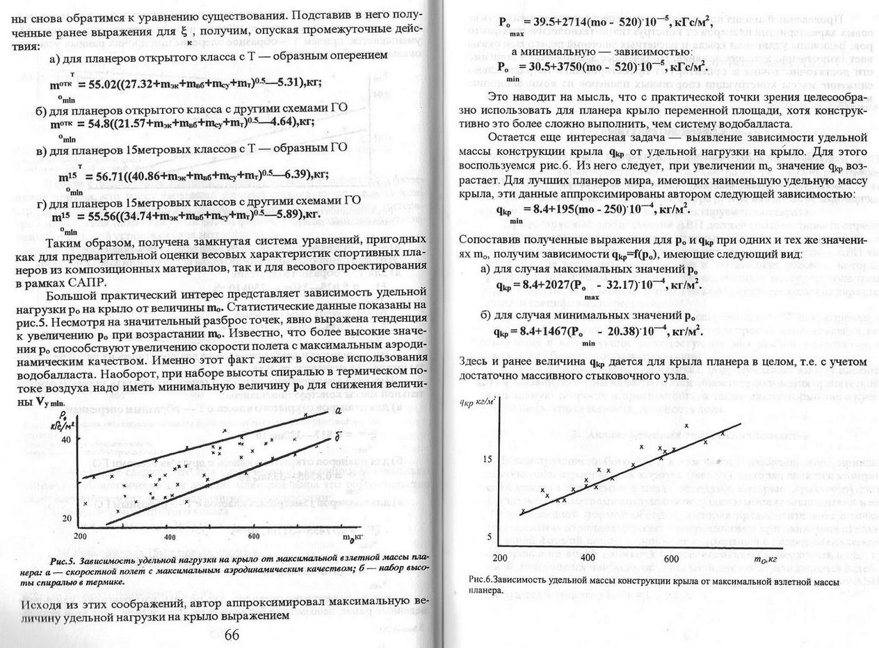

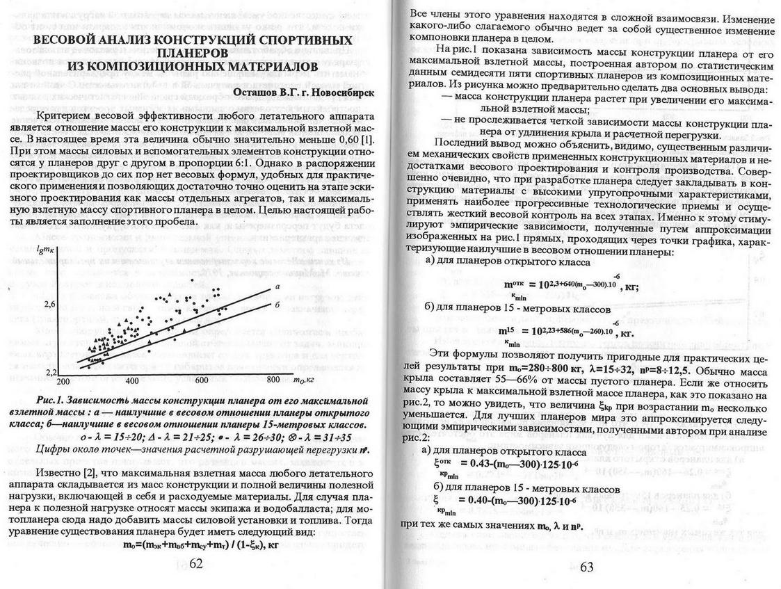

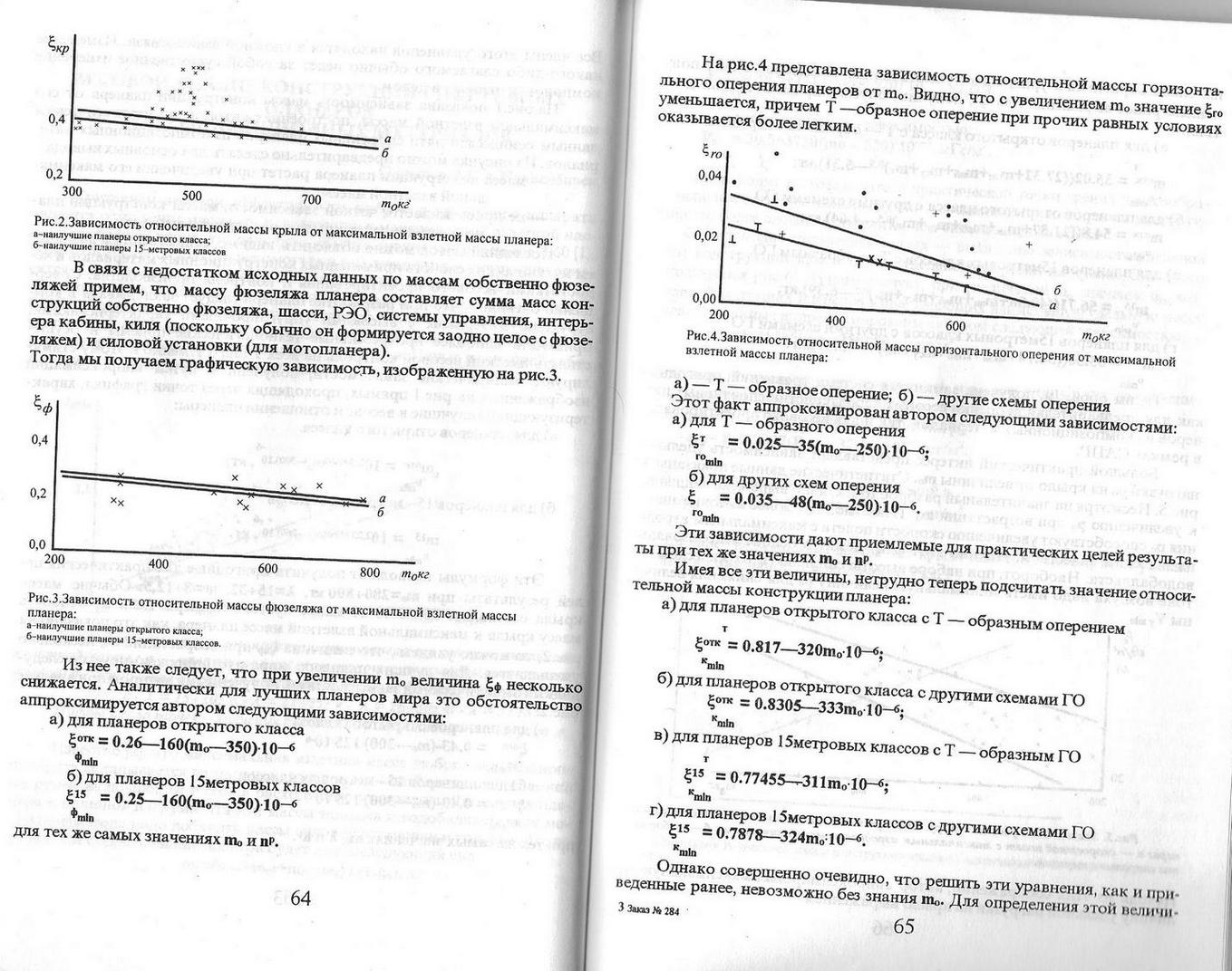

В 1-м альманахе АэроМастер 0/98, есть статья В.Г. Осташова (Новосибирск) "Весовой анализ конструкций спортивноых планеров из композиционных материалов",где есть графики и эмпирические формулы для определения массы крыла.
Интересная, думаю, статья 😉
Но вот вовремя на глаза не попалась, а в инете что-то не найду :'(
Круто было бы скан...
Странно,что у вас нету этого издания...Полезный альманах был, несмотря на наличие чертовщины. 🙂
Исчез, подобно прочим авиастроительным журналам России. 🙁
Оот спасибо, хорошо, положите на комод 😀
Реально, очень интересно для выбора исходных параметров 😎
Я вот и так сомневался, не мало ли 7 м2 плошади крыла, если вес пустого станет 115 кг?
По графику - нагрузка на крыло 30 кГ\м2 при взлётном весе 210 кг- получается "скоростной" аппарат :-?
И, как раньше кто-то из участников обсуждения уже заметил, условия старта тоже надо учитывать.
С маленькими крылом и винтом (как на АЕ) взлетать с травы будет напряжно 🙁
Надо думать...
PS И вывод интересный у Осташова о выгодности изменяемой площади крыла :🙂
Может действительно замыслить съёмные концевые части консолей?
Осташов, правда, вместо водобалласта это предлагает, это уже раздвижным крылом пахнет 😉
