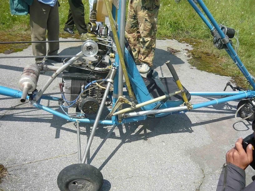

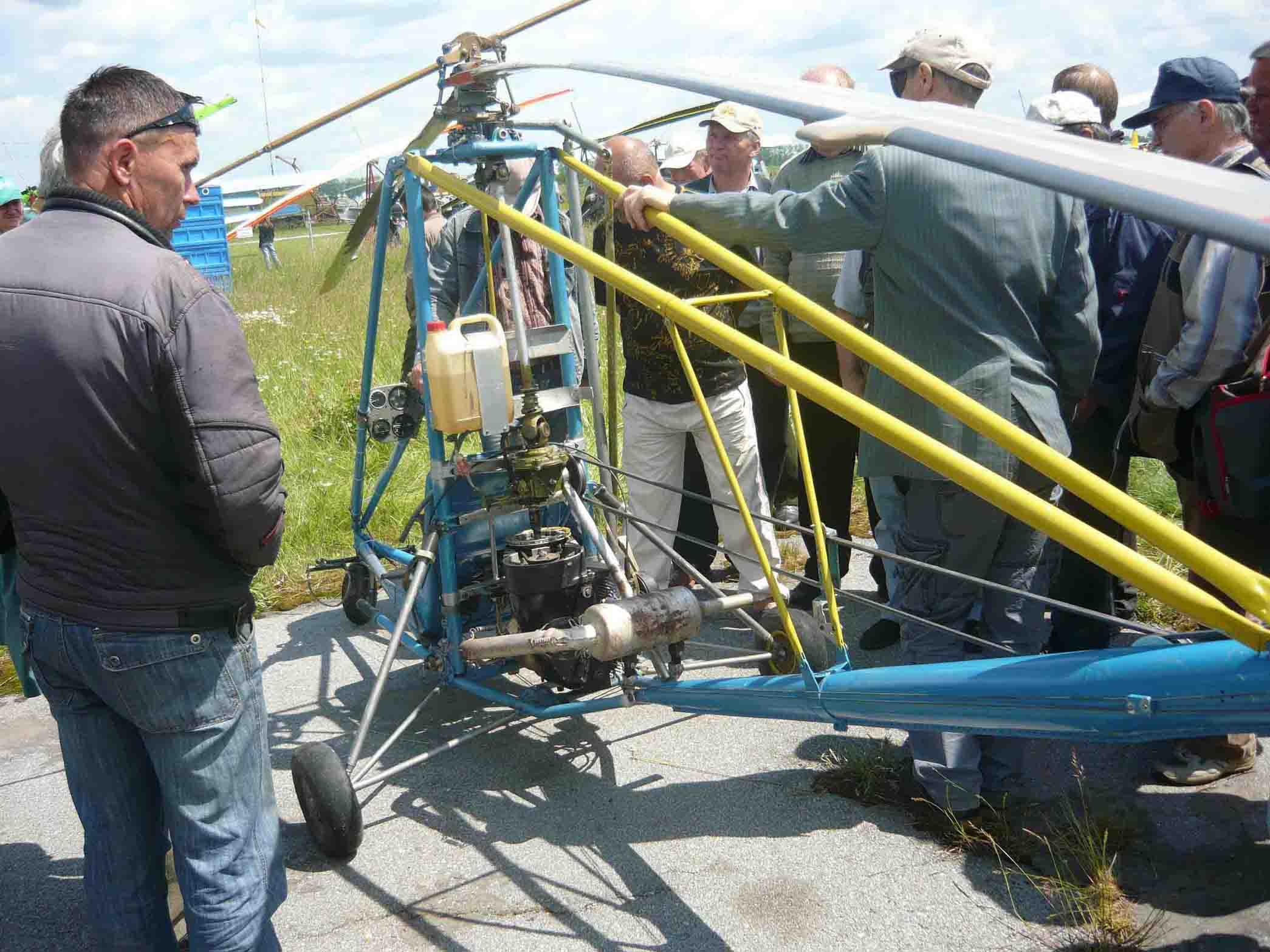

Фото сделано в прошлом году в Житомере
    146,9 КБ · Просмотры: 276
сейчас летает на буране
-похоже,что это самый малоэнерговооружённый вертолёт
=есть смысл его переделать на электричку!
