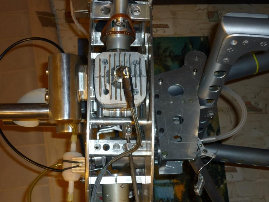

имеется компенсатор взмаха (просто ось качания лопасти повёрнута).
это двигатель китайский DLE 112, с которым пришлось помучаться, так как сразу отказывался работать и подвергся разборке и доработки.
Обдув импеллерами китайскими 85 мм очень эффективный.

автосат перекоса- паук, без общего шага. Через  полый вал паука подаётся 2-тактное топливо, через топливныйвращающийся с копастью коллектор (на фото закрыт топливным фильтром.

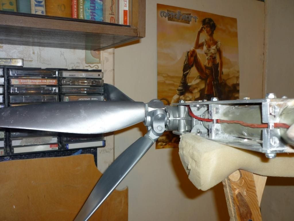

толкающий винт складной, с изменяемым (на земле) шагом.
тяга получилась 25 кг.
Редуктор итальянский, не выдержал запусков стартёром (стартёр находится  на валу складного винта), так как усилия ударные, и редуктор сломался (шестерни).

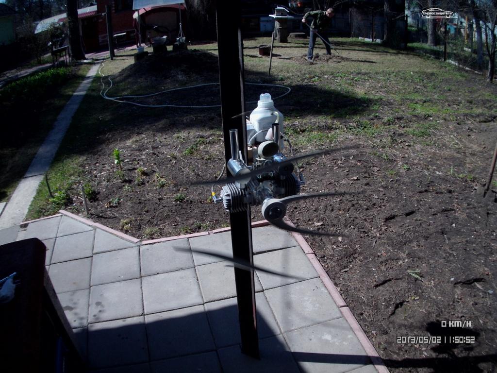

обкатка двигателя. Датчик Холла не работает вблизи магнита, нужен воздушный зазор 2.5 мм (если кому понадобится).
На стенде заводится очень хорошо, чего нельзя сказать при работе с угловым редуктором.

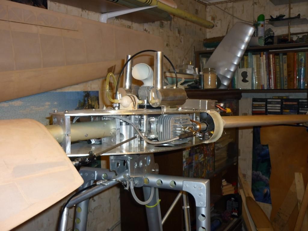

не хочется выносить двигатель в поле инерции, на радиус 1.6 м. Так было-бы проще всего и удобнее конструктивно.
Есть мысль использовать зубчатый ремень и шкивы (уже закуплены). поставщик гарантирует передечу мощности 20 л.с. с большим ресурсом.
Альтернатива электромотор, регулятор и аккумуляторы. Аналогичные ДВС есть в Hobbyking.com
на фото виден коллектор для передачи бензина с фюзеляжа на НВ (он же передаёт управление на тросик газа карбюратора valbro/

Редуктор итальянский, не выдержал запусков стартёром (стартёр находитсяна валу складного винта), так как усилия ударные, и редуктор сломался (шестерни).
Как хороший вариант, в Вашем случае, примените простейшую обгонную муфту непосредственно на двигателе. Тогда не будет проблем с редуктором. Лучшим вариантом обгонной муфты, считаю простейшую центробежную(как на авиамоделях вертолётов, к примеру...)
