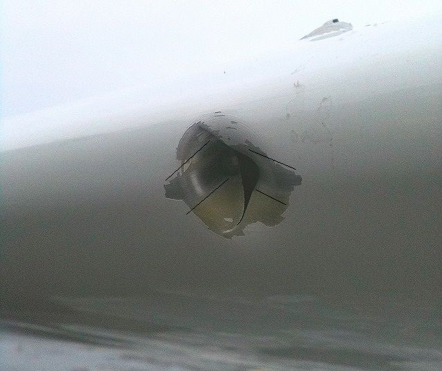

Улетели на учебный, а вернулись с боевого.
Это именно пуля, причем на излете.
Почему? Небольшая лекция:
Пуля начинает "кувыркаться" после встречи с препятсвием. Про экранированную броню слышали? Два разнесенных листа-
При встрече например в 90 град пробив 1-ый тонкий лист(2-3 мм) пуля теряет часть энергии и во вторых чуть меняет тракторию и об 2-ой (более толстый) бъется под меньшим углом и с меньшей энергией.
Если угол встречи менее 90 град, то соответвенно встреча со 2 листом еще при меньших углах
А если дистанция стрельбы большая, то потеряв энергию при пробитии 1-го листа об второй пуля может ударится вообще плашмя даже если встреча с первым листом была под 90 град.
Тут тоже самое- пробив нижнюю обшивку на верхней получилось  отверстие такой формы.
То есть пуля была реально на излете и пробив тонкую нижнюю обшивку об верхнюю ударилась практически плашмя и энергию пули уже еле хватило чтоб разорвать этот тонкий лист.

Показал фотки криминалистам. Говорят на огнестрел совсем не похоже. Отсутствует главный признак, это рваная дыра. Смысл в том что при попадании любой пули в мишень ( в данном случае крыло) пуля выносит часть мишени. А здесь рваная дыра. Сказали поискать в самом крыле. Должно что то остаться. Только не делайте самостоятельно. В присутствии сотрудников, а то скажут что вы сами положили или в другом месте нашли. Как ни странно, были версии и со стрелой, и с шариком из рогатки. Оказывается есть рогатки с упором. И скорость полёта металического шарика из такой рогатки достигает 50 м/с. В любом случае нужна экспертиза. Удачи вам ребята. И берегите себя.
примерно так.

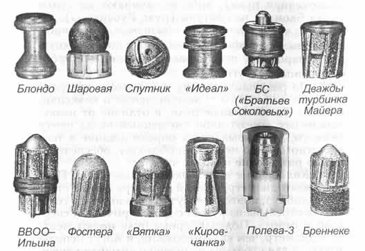

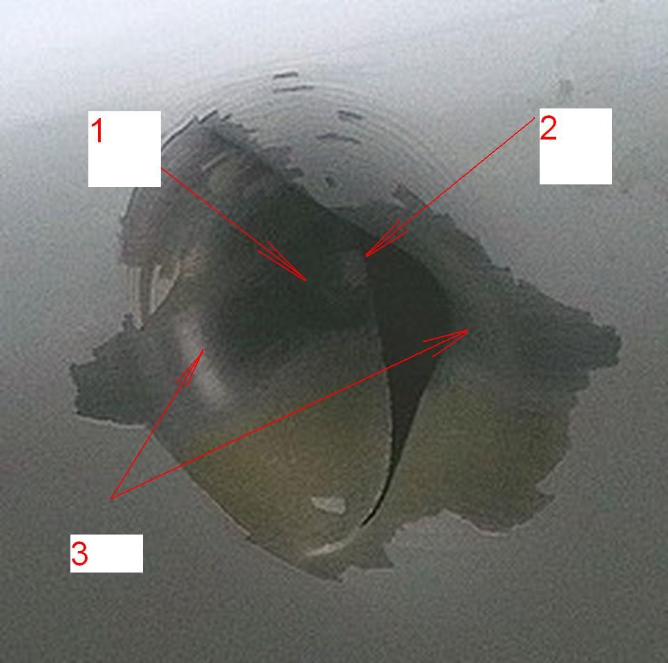

Мое мнение:
пуля типа Полева-3.
На фото ясно видно кольцеобразное углубление (1)  в месте контакта, сохранившийся слой краски в центре (2), как раз там, где в носовой части пули отсутствует металл. Полосы (3) не имеют четкой границы начала или конца - это просто место максимальной деформации, а потому то, что принимают за след стрелы или пули таковым не является, просто в этом месте максимально ссыпалось покрытие дюраля.
Поскольку пуля зашла слева, то ударившись первоначально левой стороной начала вращение, потому и отгиб правой части отверстия больше и вертикальный разрыв по этой причине.
Пули данного типа относятся к разряду экспансивных, после удара они должны разделяться на части, что, видимо, и произошло. Вероятно отверстие выхода сформировано одним из осколков, получившим дополнительное ускорение за счет врашения пули в момент разрыва.
Замечу, что благодаря пластиковому стабилизатору пуля данного типа весьма устойчива в полете и в цель попадает как правило носовой частью (боком только если стабилизатор теряет  🙂, что довольно редко ).

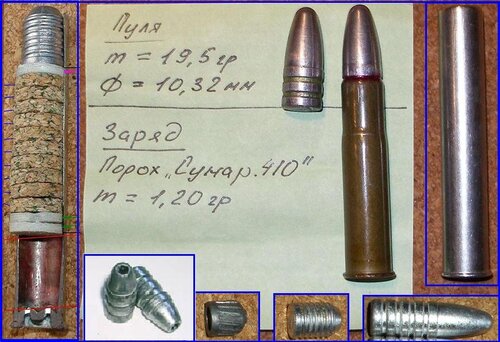

  бывает  Сайгу 410   ( патроны )  снаряжают  стрелянными  пулями  от  ПМ  в  контейнере  от  картечи...  Прикол  для  экспертов....  Или  как  Вам  нравится  идея  использования  в  качестве  пули  -  гильзы  от  Макарыча  - залитой  внутри  свинцом ?  Народ  и  это  попробовал.
http://forum.e-guns.ru/index.php?topic=58.0
Льют  самодельные  пули  из  свинца  из  свинцово - оловянного  сплава  и  из  свинцового  сплава  от  грузиков  автомобильных  колёс.  Встречаются  образцы  с  экспансивной  выемкой  на  носке  пули...

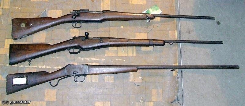

Сегодня  Фроловки  редкость...  Но  у  дедов  в  деревнях  ещё  остались.  До  войны  Фроловок  было  как  грязи...
Вот  кстати  -  циркулирующая  в  сети  -  фотография  нескольких  изъятых  из  обращения  органами  -  гладкоствольных  карамультуков  ( типа  Фроловок )  -  32 и 28  калибров...
Их  -  есть  на  руках  у  населения.
«Спрингфилд_М1917__Бертье___Пибоди - Мартини.»

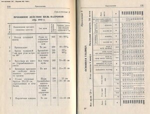

По  таблице  из  наставления  -  СКС  пробивает  каску  на  дистанции  900  метров  с  вероятностью  80 - 90  процентов...
Естественно  армейским  патроном....
На  200  метров  -  до  7  мм  брони  -  бронебойной  пулей....
Для  увеличения  кликнуть :
«Табличка  🙂»
