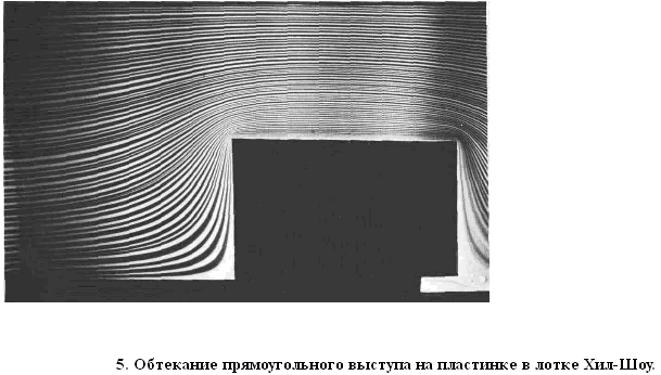

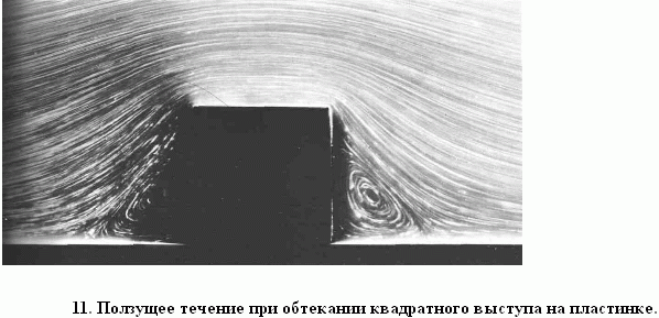

telekast сказал(а):
Вот именно эти рисунки/фото доказывают ошибочность ньютоновской аэродинамики,
Эти фото демонстрируют как отклоняется струйки воздуха и в какую сторону при сходе её с края пластинки.
А теперь просмотрите повнимательнее свои посты №45, №53, №56, №73, №77, №81 . Может Вы тогда поймете, что у Вас мнение совершенно противоположно реальному эффекту.
telekast сказал(а):
Я ранее упомянул, что наибольшее влияние на сошедший поток будет оказывать вихревое течение, что эти рисунки и демонстрируют.
А практика гласит совершенно обратную зависимость.
Надеюсь Вы не станете спорить, что при отсутствии вихря воздух более интенсивнее отклоняется от своего прямолинейного движения.
Можете еще разок взглянуть на фотографии процесса обтекания. Там где ламинарное течение - там сильнее отклонение, там, где появился вихрь - отклонение заметно меньше.
Что там гласит закон Бернули если за краем пластинки (препятствия) скорость воздуха падает? Подскажу. Давление возрастает? Так чего же воздух поворачивает в сторону возросшего давления? :-/

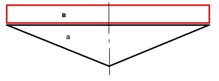

Выскажу своё мнение по поводу вашего "бернулелета" с точки зрения молекул.Для того ,что бы появилась подъёмная сила нужно на верхней поверхности дискасоздать условия,что бы молекулы были как можно большее время заняты отдачей своих импульсов в сторону от диска,в вашем проекте убегающая лопатка создаёт это условие,но следующая лопатка добавляет им точно такой же импульс в итоге ноль.
Для того, чтобы исключить воздействие лопаток на поток воздуха я преднамеренно "поставил" то хитроумное устройство которое регулирует скорость лопаток подстраивая их под скорость воздуха.
Можно даже так. При достижении скорости воздуха в кольцевых каналах 300 м/с лопатки выводятся из кольцевых каналов.
Ну и что скажете в этом случае?
Речь то не идет о многосуточном полете. Речь идет об отсутствии всякой подъемной силы при движении воздуха в кольцевых каналах во время движения воздуха и при отсутствии отбрасывания воздуха вдоль оси вращения. Да пусть этот процесс будет длиться всего 10 секунд. Законы Бернули будут давать определенную подъемную силу, а реально силы не будет ни какой от того движения воздуха вдоль донышек кольцевых каналов.
