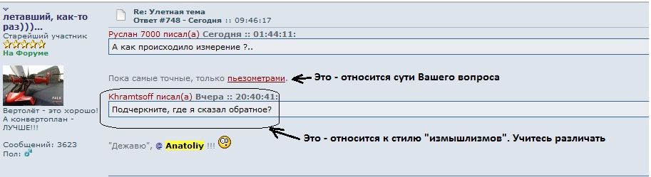

  У меня вопросик появился...   А как происходило измерение ?..
  Лично я подозреваю чтобы что-то проверить - нужно предварительно измерить атмосферное давление а затем сам датчик или барометр не просто "сунуть" в струю а ещё и пустить прибор в самой струе и с точно такой-же скоростью...
  И лично мои подозрения что статистическое давление в самой струе окажется гораздо выше атмосферного окружающего...   (крути-не крути а любая аэродинамическая поверхность прежде чем сдвинуть атмосферу - сжимает её...  Любое тело имеет массу а в следствие этого и инерцию)
статическое давление в струе равно атмосферному
  И причём здесь Анатолий если вы не поняли смысл мною написанного...
  Статическое (стоящее на одном месте) давление в струе (некий объём воздуха движущийся относительно нас) может измеряться (пофигу каким видом барометра) не просто сунув его в струю а только пустив по ней ...    И обязательно с точно такой же скоростью что движется сама струя...
  Только в этом случае можно измерить давление воздуха в самой струе...  На сколько я знаю такого ни кто не делал (не исключаю обратное но я с этим не знаком)

fc сказал(а):
Избыток же полного давления превращается в ту самую струю, ...
Давление - это одна из характеристик материального объекта, а струя - материальный объект.
А почему бы не привести цитату полностью и убедиться, что в ней сказано как "одна из характеристик материального объекта" переходит в другую "характеристику материального объекта"?  А затем отправиться за нобелевской премией в номинации "выдергивание из контекста"..
    35,2 КБ · Просмотры: 138

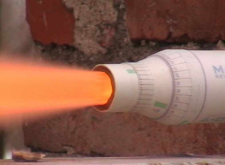

Khramtsoff сказал(а):
давление в струе на срезе сопла ра практически равно давлению в окружающей среде
Я против этой части высказывания (дальше всё остальное верно).
   Возьмите к примеру сужающееся сопло работающего двигателя. От лопаток или винта воздух откидывается сгустками-вихрями а когда мы сопло начинаем сужать эти вихри "утрамбовываются" и "препираются" к лопаткам...  Всё...
    Дальше до среза сопла он идёт уже сжатый (и от атмосферного давления его давление будет по любому отличаться).   После среза сопла воздух разжимается и выравнивается (что и говорит глубокоуважаемый написавший книжку)
   Обратите внимание на вид струи после аппаратов...   Да конечно они в этот момент "размешиваются" с окружающей средой но не только...

А фото выложил чтоб вы расширение струи за аппаратами заметили...  На любой из них видно как воздух сразу после сопла увеличивает свой диаметр не оставаясь диаметром сопла...
Так и должно быть: полное давление в струе больше статического давления окружающей среды - идет растекание газа по тем же законам, что и истечение из сопла (с добавлением некоторых других эффектов, но они вторичны).

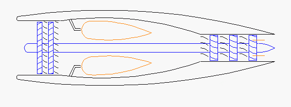

  И к стати о "вторичности"...   Часто встречаю в интернете описание турбореактивных двигателей и там о их оборотах идёт речь как о чём-то супер совершенном...  Этот показатель выдвигают чуть-ли не в ровень с тягой !..
А лично я считаю обороты - это вторично вообще (касается только подшипников)...    Главное - это давление между лопатками в самой камере сгорания и чем оно больше - тем с большей скоростью мы можем "выдавливать" струю из двигателя (ну и соответственно увеличивать тягу (самый главный показатель)))...
   А теперь посмотрите на угол лопаток на стандартной схеме (всё как в жизни)...   Таким углом можно в двигателе создать "компрессию" ?..   Или всё таки угол можно поменять ?..
  (для меня в принципе всё это тоже вторично - в своём ПуВРД я знаю как создать "компрессию" но за державу обидно)

tells9@rambler.ru сказал(а):
А лично я считаю обороты - это вторично вообще ...Главное - это давление между лопатками в самой камере сгорания и чем оно больше - тем с большей скоростью мы можем "выдавливать" струю из двигателя
1. Частота вращения определяет окружную скорость рабочих лрпаточных венцов компрессора и турбины, а с ней - работу сжатия в ступенях компессора, т.е. степень повышения давления в компрессоре.
2. В ТРД (ГТД) значительнейшая часть давления за компрессором "съедается" турбиной газогенератора и все сопла работают в очень узком диапазоне перепадов давлений... Скорость истечения газа определяется ещё и его полной температурой перед соплом...
Эта схема так далека от жизни... Как виртуальная халва от реальной.

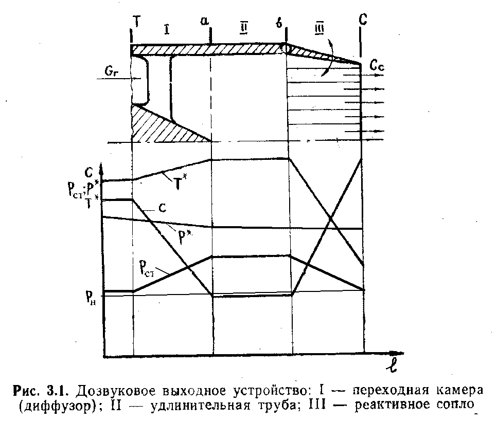

Поставим вопрос несколько иначе: если давление на срезе сопла равно атмосферному, то что заставляет газ истекать из сопла?
Рисунок, бывает, объясняет лучше слов
