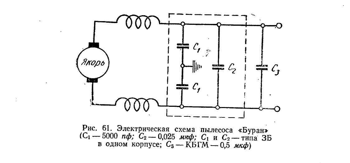

ЗЫ: @ JohnDoe
Разыскал на просторах Сети схему советского "Бурана" - пользуйтесь. Все домашние пылесосы примерно по схеме похожи.

А за схемку спасибо.

Двигатель сериесного возбуждения пойдёт в "разнос"...и больше ничего не будет... 🙂
Сегодняшний "коленочный" опыт сие не подтверждает. Движок жив, эффект наблюдался. Последующий опыт  призван снизить эффект посторонних факторов типа тремоло рук.(алкоголизм, он это, того.....)

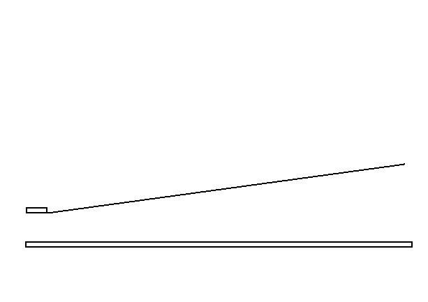

К вопросу о струе газа над пластиной: она будет расширяющейся, так как соседние массы воздуха будут стремиться в зону пониженного давления вниз, в сторону струи (привет Ньютону) одновременно увлекаясь ею и понижая её скорость (иллюстрация - расходящаяся конически струя из пульверизатора).
