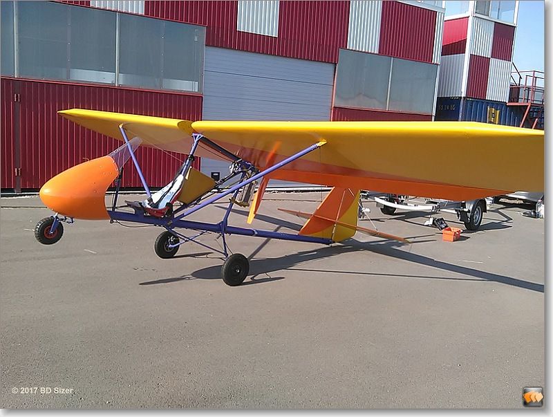

Сегодня выехали на площадку. Температура 32, ветер боковой 3-4 м/сек. немного полетал. Характеристики послабее,  чем с Вихрем, скороподъёмность 1,5. Охлаждение движка - без проблем, вода не выше 60.

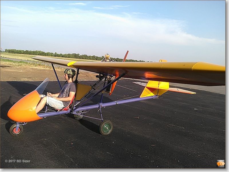

Взлет. Разбег около 7 сек. Ветер боковой. Ротор от ангаров. Колбасило неслабо.
[media]https://youtu.be/w6OXPjv4Oww[/media]

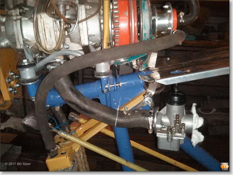

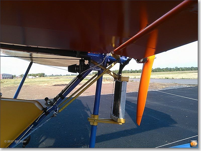

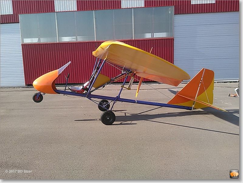

Крепление радиатора.
Карбюратор пришлось вынести далеко вперед, врезАлся в тягу элерона. И это похоже мощи не добавило.

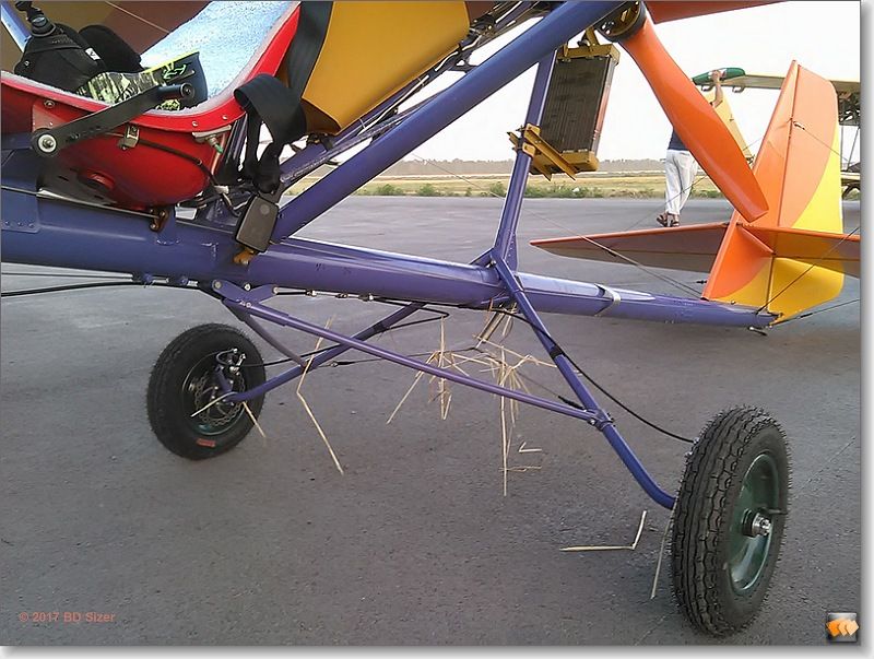

Еще полетал, на максимале, в горизонте скорость до 110, нормальный крейсер - 80-85, взлетная-55.
Садился и взлетал на скошенное пшеничное поле, немного прихватил соломы.

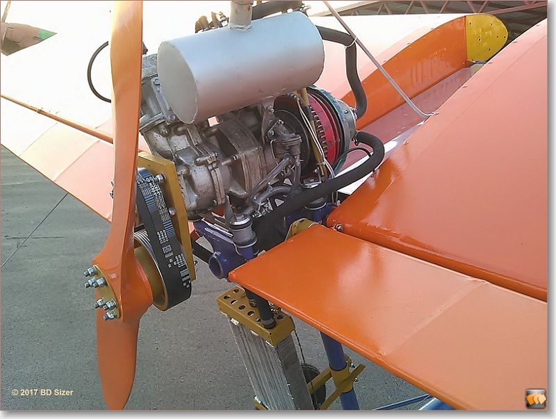

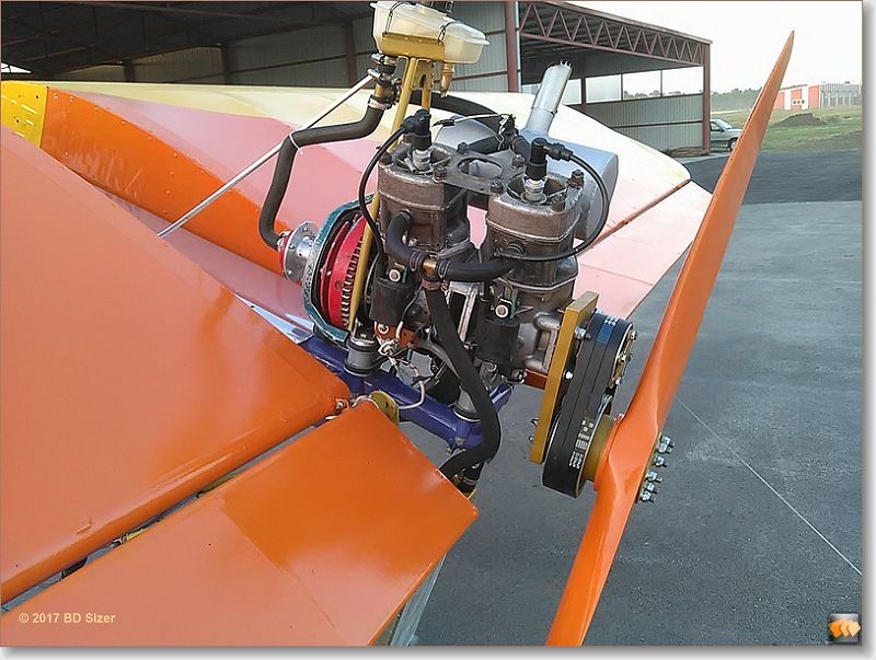

Движок поближе.

Моторчик приятно порадовал, нравится низкий уровень вибрации, малошумность и возможность неограниченно долго работать на максимале (не греется) . По редуктору вопросов нет, всё таки главное, думаю , было убрать изгибающий момент с квадратного хвостика движка. Ну и летать в жару, после 30 гр - не надо... и моторчик недодаёт сил, и крылья не несут как надо. Наработка по движку пока небольшая , но прогноз - оптимистичный.
,что посоветуете строителям ультра малых весов?
Рекомендации: Площадь крыла не меньше 8 кв.м, площади и плечи оперения побольше, правильное (дифференциальное) управление по всем каналам, и борьба за аэродинамику (даже на наших, небольших скоростях, эти  жалкие силёнки пожираются торчащими в потоке элементами)
И ещё , начинающим лучше не заморачиваться  этими 115кг, слишком уж всё получается на пределе, маловероятно ,что неопытный строитель правильно расставит акценты.

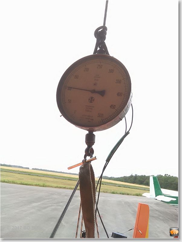

Кстати, взвесил   самолетик  с Приветом , полностью готовый к взлету, и даже с 2,5 литрами топлива. На динамометре цифра 105. Только не надо советов как "потратить" запас в 10кг.
