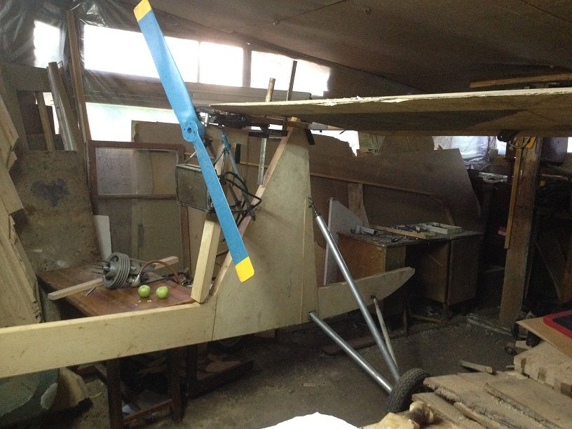

Петр как ведет себя этот узел в процессе эксплуатации? Какая посадка  длина вставки и какие анкерные гайки применяли ?
Petr 663
Я люблю строить самолеты
Узел ведет себя как и выглядит, железобетонно. Длина вставки около 280мм ,гайки М5. Вставка из той же трубы 90х2, разрезная

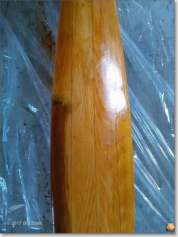

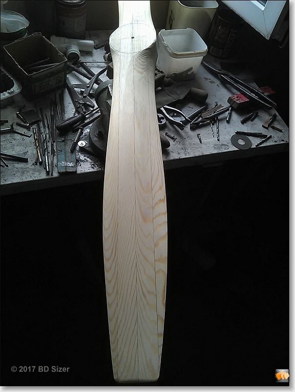

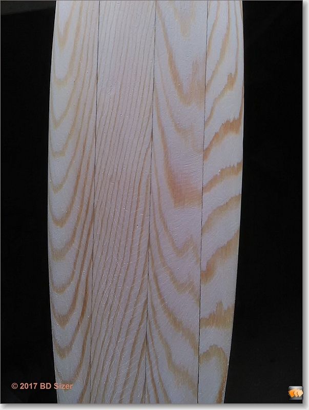

Вспомнил молодость, решил выстрогать винт, нашел сухую доску, сосна, 50 х 150, распилил на бруски, перевернул их и склеил. Принял диаметр 1,4м , шаг 0,6.

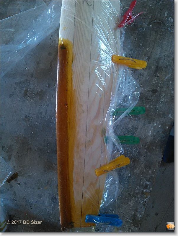

Кромку оклеил стеклом, (стрейч-пленка помогла).
Petr 663
Остальную лопасть пропитал смолой с ацетоном (а лучше, с акриловым растворителем). Хорошо потом дерево обрабатывается Потом оклею всё стеклом.
Погонял на движке, после многочисленных экспериментов с разными тахометрами, вычислил обороты движка - получилось около 4000. При температуре воздуха 35гр вода не греется более 75. Тяга 50кг. Винт тяжеловат , но думаю так и пробовать.

Эк тебя жара придавила, небось в подвал загнала.  А там уже и мысль пришла винт сваять.  Похвально конечно, но как показывает опыт два винта самопальный и от спеца отличаются тягой, даже если выглядят одинаково.  И всегда в пользу спеца.  Но все равно попытка заслуживает похвалы.

Верно сказанно; только вопрос спорный, - кого считать спецом.
karkarich
Поскольку винт тяжелый получился, попробуй уменьшить диаметр на 50-70 мм.

Может лучше обточить винт, например лопасти уже сделать. Диаметром жертвовать не правильно.  :IMHO
А возможно что в полёте будет хорошо, и делать ничего не надо.

Извините, что влез. Деревянный проверял голый, только что ошкуреннный и предварительно отбалансированный, и в полете тоже. Если тяжеловат (как правило), то срезал задние кромки и нижнюю поверхность. Балансировал и снова проверял. Если опять тяжел и дальше резать нечего, то по чуть-чуть пилил диаметр или строгал новый. Если нормально, шкурил от мух и травы, оклеивал, оковывал и т.д. Не дай бог дождь и даже роса - концам пипец. Снег и пыль немного выдувает мякоть между слоями. Немного помогала пропитка передней кромки эпоксидкой с нагревом. На Фольксе упражнялся, то Саня посоветовал резать диаметр по миллиметру. Я не вытерпел и отрезал сразу по 30 мм. Статтяга на 30 кг упала... Пришлось приклеивать.

Виктор Андреевич , я всегда рад комментам людей летающих и особенно умеющих. И выкладываю тут все эти подробности скорее не для выяснения способов решения проблем, а для появления в виде комментариев полезной информации для начинающих. Опыт по изменению углов ВФШ имеется, к сказанному могу добавить еще наклеивание на лопасть полосок шпона. При нормальном качестве смолы и аккуратном подходе , лопасть только выигрывает. А строгать три винта - это уж совсем получается пытаться пальцем в небо попасть.

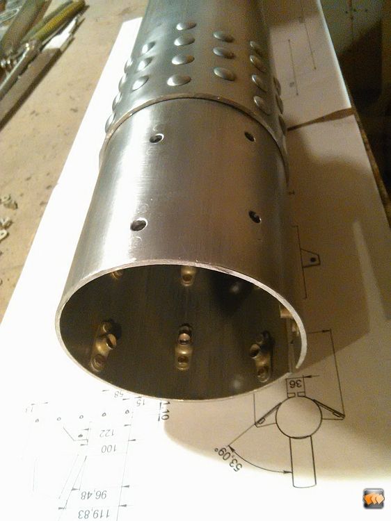

В  80-х  правда  на  Нептуне  мы  получили  тягу  в  этом  же  диапазоне  до  85  кг  в  рывке  при  этом  на  каждом  цилиндре  были  настроенные  резонаторы.    При  этом  мотор  носил  мотопланер  весом 210  кг  взлетный.

А про резонаторы подробностей можно попросить? Привет с Нептуном по объему и степени сжатия одинаковы,у Петра без резонатора общий бочонок на 2 цилиндра стоит,чертежей не сохранилось?
