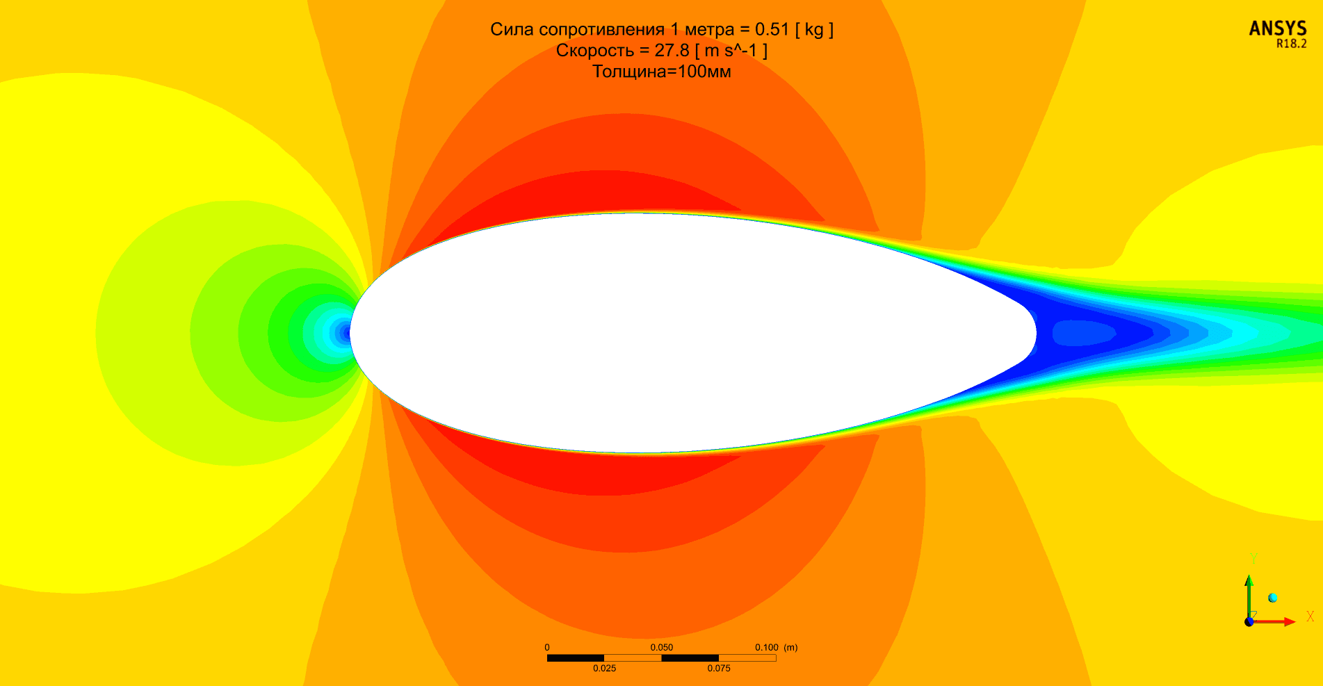

Да цифры впечатляющие, интересно, насколько этот дисбаланс выровняется если учесть не только сопротивление формы, но и силу вязкого трения поверхностей о воздух.
К сведению: сопротивление и складывается из трения и сопротивления формы ( о волновом здесь речь не идет) - и Сх учитывает оба, иначе аэродинамический расчет был бы невозможен.
Вот это и тормозит меня с установкой тоненьких, легоньких обтекателей.
Наверное правильным будет установка каплевидных труб (катанных)
Я всегда поступал именно так - только не катал из-за сабли, а давил в цулагах: так, на МАИ-223 так сделаны передний, задний подкосы и стойки шасси (3 номинала).

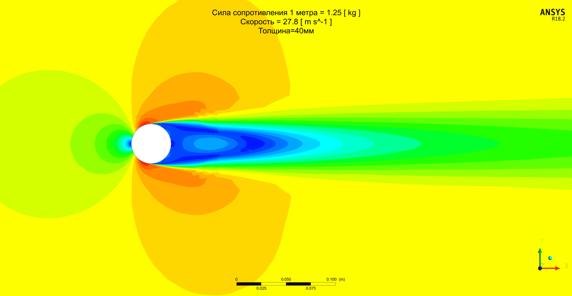

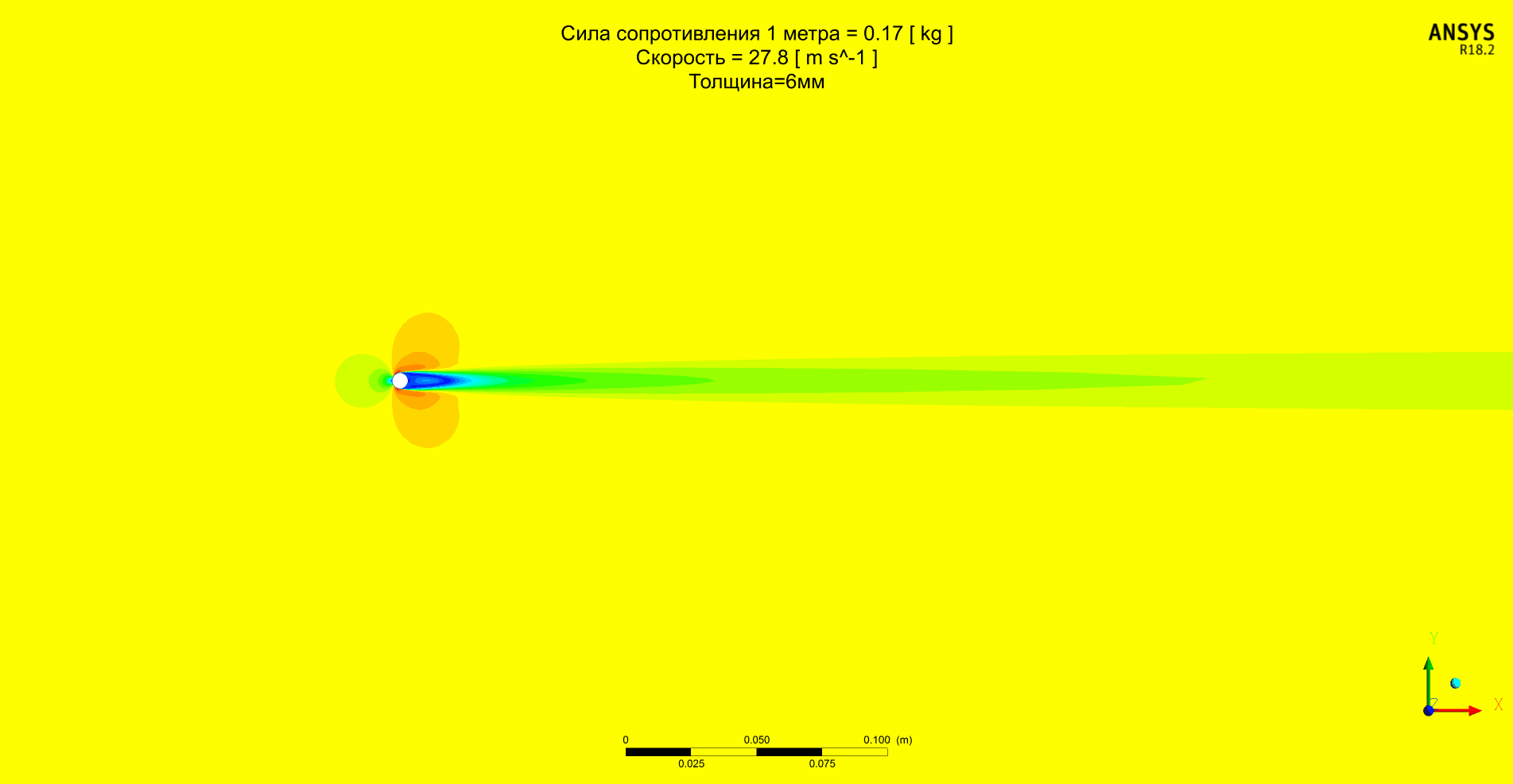

То есть получается, что площадь "смачиваемой поверхности" не влияет на результат, даже если отличается в десятки раз , (как в случае с тросом 6мм и подкосом 100х300)?
Да, это совершенно вторично: энергия в гораздо большей степени расходуется на создание донных вихрей.

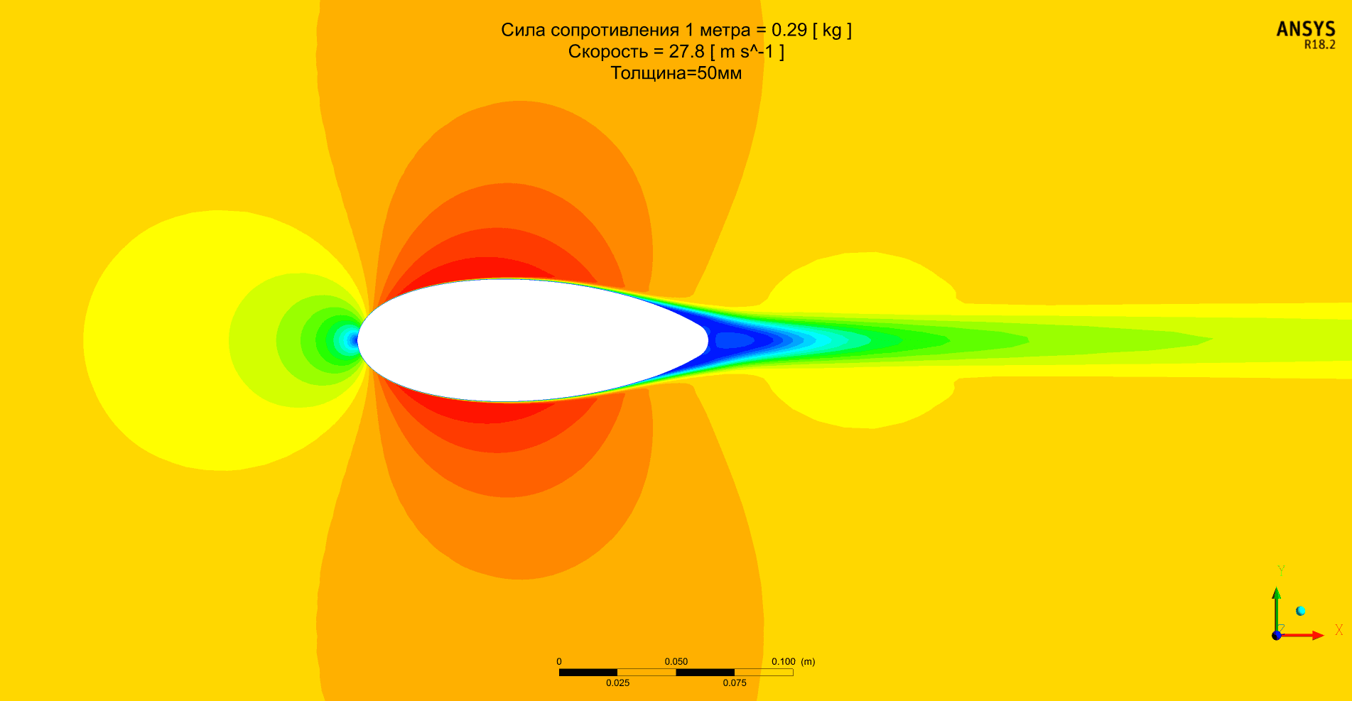

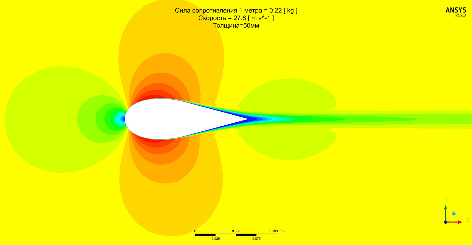

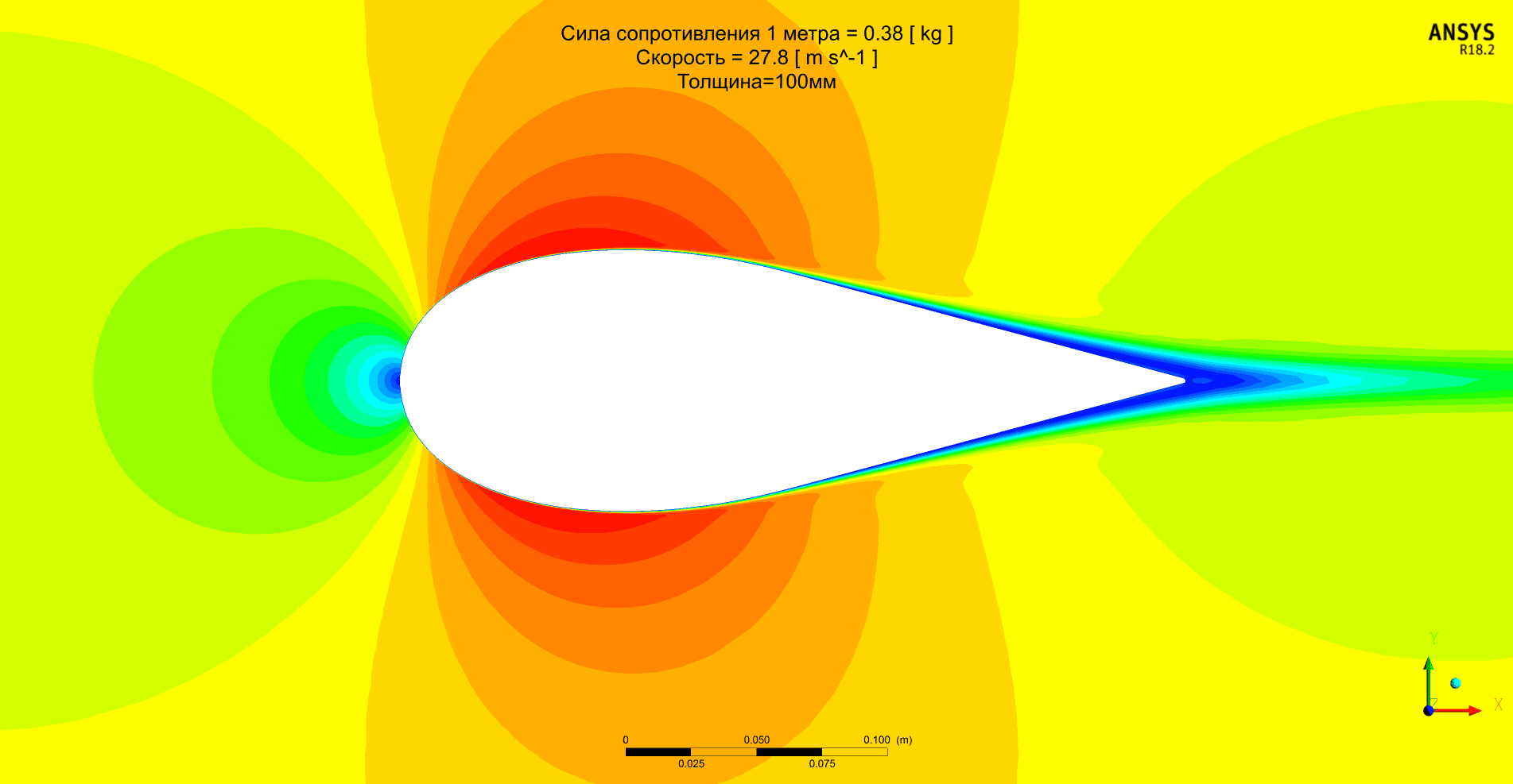

Фа-фа из последнего рисунка следует что носик тоже нужно заострять  с меньшим радиусом ? Форма капли не совсем совершенна..
Fa-Fa
А можно прикинуть параметры при реальной форме подкоса, т.е. не с острой задней кромкой, а с радиусной? Просто интересно, насколько форма задней кромки влияет в т.ч. и например на трубчатом оперении.
Fa-Fa
trianon137@gmail.com
aleksandrd вверху заменил рисунок для 50мм толщины подкоса. Масштабировал по всем осям одинаково(
