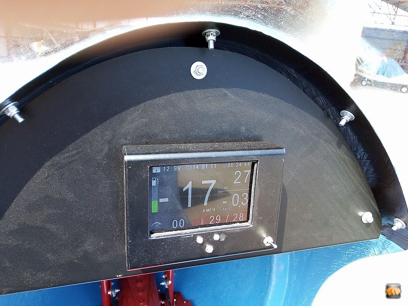

Приборчик при ярком солнце ....и в пыли. Вечером и при облачности вообще - горит , глаз не оторвать :)
Petr 663
Я люблю строить самолеты
Кто автор сего девайса?
Автор - мой друг Вячеслав. По моей просьбе и ТЗ появилась уже третья модификация.
Показывает: напряжение в сети, время, время полета, уровень топлива, скорость воздушную, высоту, скороподъемность (вариометр), тахометр, и две температуры, при переключении режима- еще и моточасы , температуру окр. воздуха, давление. Устанавливаются пороговые значения, скорости, оборотов и температур (цифры начинают мигать красным) и топливо тоже. Весит 280г.

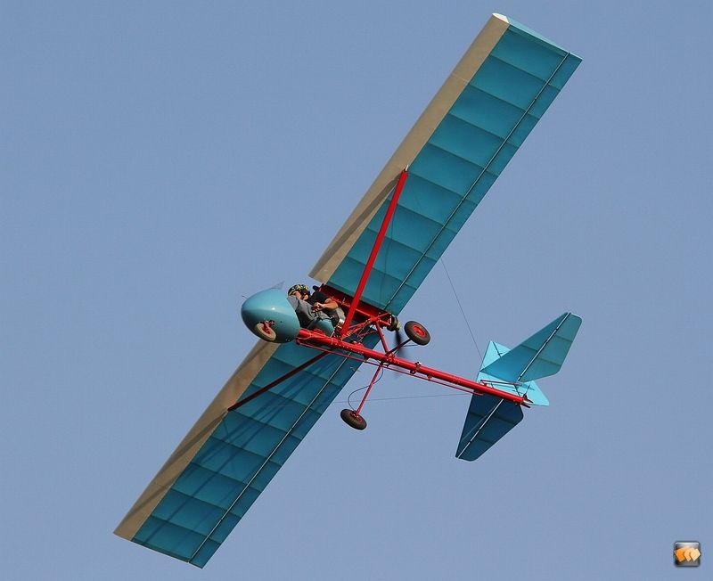

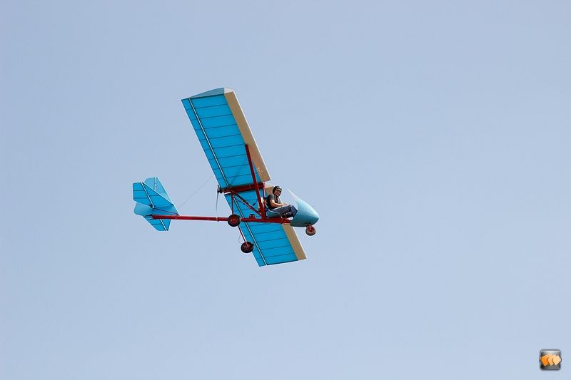

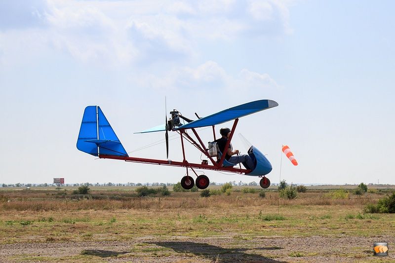

На слете в Покровском.
Спасибо всем за фото-видео материалы. Если у кого-то есть еще интересные кадры с самолетиком , просьба поделиться,  моя почта:  dpa663@yandex.ru
[media]https://youtu.be/UiECoE0wvEE[/media]
[media]https://youtu.be/BjZiPsI1rjw[/media]
[media]https://youtu.be/EHGYya4f2PQ[/media]
fan444
Авиация это моя жизнь
коломна
По -моему просто замечательная машинка для просто  полетать вокруг точки. Боковичек приличный и  справилась,  отлично. :~) [smiley=thumbsup.gif]

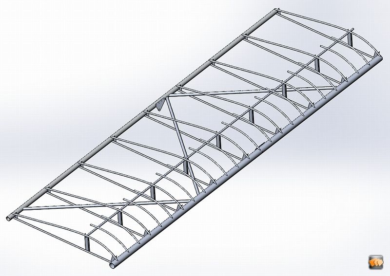

Подумываю на новом аппарате попробовать трубчато-тряпочное крыло. Типа такого как на рисунке. Вопрос к "профильным" специалистам - есть ли смысл привязываться к какому-то профилю , или лучше передрать с какого-нибудь аналогичного тряпколета? Лобик наверное сверху закрою жесткой пленкой, как на дельтиках.
леха (magnum)
Aeropract.ru
Жуковский
Блин, не 6адо тряпок...
У вас отличное крыло, тряпка всё испортит, я думаю.
У вас крыло немного усилить , установить рмз551 два человека и будет отличный конкурент птенцу-2 и дреганфлаю. При том у вас лучше, т.к. крыло нормальное, а не тряпка.
Когда на птенец-2 установил Кулибин какой то металлическое крыло (лобик металл, хвостик тряпка).
Минимальная скорость -10км/ч и максимальная +10.
Можете поискать в теме про птенец-2.
Очень болею за ваш проект, пока считаю лучшим из всех до 115кг.
мир
Заблокирован
Коломна
Нет Леш тряпочка тут рулит,  легче она. Что  касается самой конструкции плоскости считаю  нормально все,  сам ведь опытный конструктор.Профиль верхней дужки наверно  /если не рисковать/ лучше скопировать  с летающего борта. ;)
