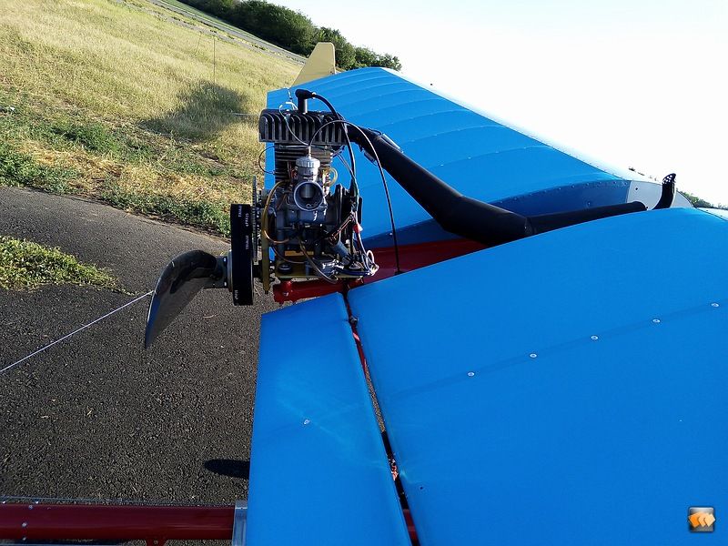

По сегодняшним полетам - скорость отрыва 65, крейсерская 85 , при оборотах двигателя 5300,  кое-что надо подправить, установить доп. глушитель, с прибором поработать, ну и движок накатать на снятие ограничения. Я кстати и не совсем понял, есть ли он , обороты поднимались до 6000.  Вибрация от движка терпимая, если не держать в интервале оборотов 2500-3500. Там трясет не слабо.

Приветствую Петр ! Думаю в курсе как правильно снимается ограничение коммутатора(по феншую). Глушитель родной?
Привет Рашид! Расскажи еще раз,  не помешает, толком я и не знаю, знаю, что надо гонять около 5 часов на средних оборотах, иногда раскручивая до максимала, "рваный режим". Глушитель не родной ,а от Коваленко, но вроде резонатор правильный.
По коммутатору:
На снегоходах, оборудованных программируемой системой зажи-гания «DUCATI energia s.p.a.» с коммутатором 432 40 81 03, имеются случаи превышения 5 часов действия ограничителя оборотов двигателя в период обкатки.
Для корректной работы счетчика времени необходимо останавливать двигатель только после работы на холостом ходу в течение 15 сек., как указано в РЭ снегохода.
Также счетчик времени действия ограничителя не будет плюсовать время поездки к общему времени работы двигателя, если скорость хо-лостого хода при остановке двигателя будет более 2000 об/мин.
На время обкатки лучше выставить холостые на минимум.
Петр, вот в этом слове "вроде" и вся магия. Производитель на своем сайте указывает тягу 56-72 кг. Не знаю что там у него не правильно(зажигание, резонатор, редукция, винт), но это мало.
РМЗ-250 с родным глушителем выдает не меньше 85кг при Т=0 град.  Естественно редукция и винт тоже играют рояль.
Интересно что у тебя получится.

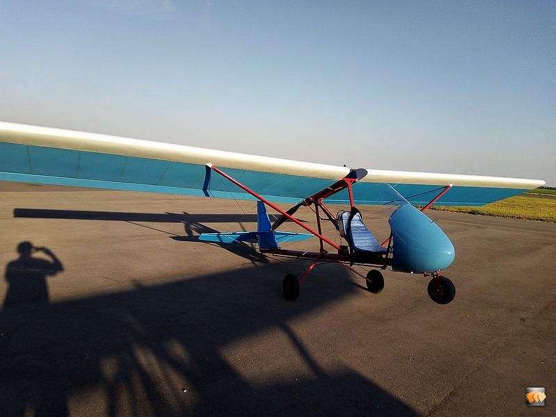

Завидный у тебя летачёк получился! Правильно подметили, простой как лисапед. Не перевелись на Дону умельцы!Поздравляю!
Полетал немного. На ограничитепе. На месте крутит 5200. в воздухе раскручивается до 6000. Дальше пока режет коммут. Скорость на оборотах 5300-  85км\час, на 6000 об летит 100. Температура под свечой в крейсере 135 , на максимале до 160. Скороподъёмность около 1,3 . Температура воздуха была около 20 гр.
Очень круто! как обшивка ведет себя?  По рмз 250 самые лучие показатели мы снимали при 7000-7200 он реально их выдает, с дукатти пока ограничение не снимется его не поймешь. как вариант мы сдвигали датчик опережения максимально в раннее положение, часто подпиливали корпус . так можно летать на ограничителе. после снятия уже настроить по факту. Еще вариант это установить батарейное зажигание а генератор использовать для зарядки. обычное вазовское зажигание спокойно обеспечивает 7000

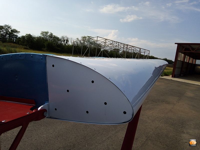

Обшивка в порядке, натяжка чуть плавает, в жару всё как барабан, когда холодно- кое-где появляются чуть заметные волны. Можно в принципе и их убрать, но не хочу.

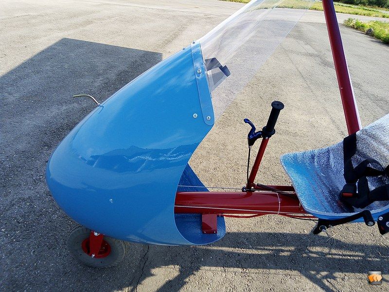

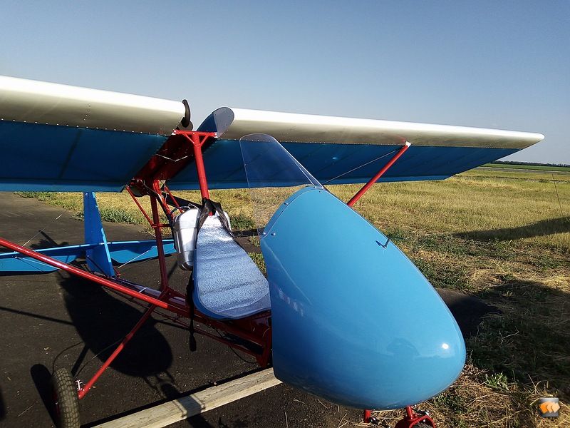

Еще немного фото

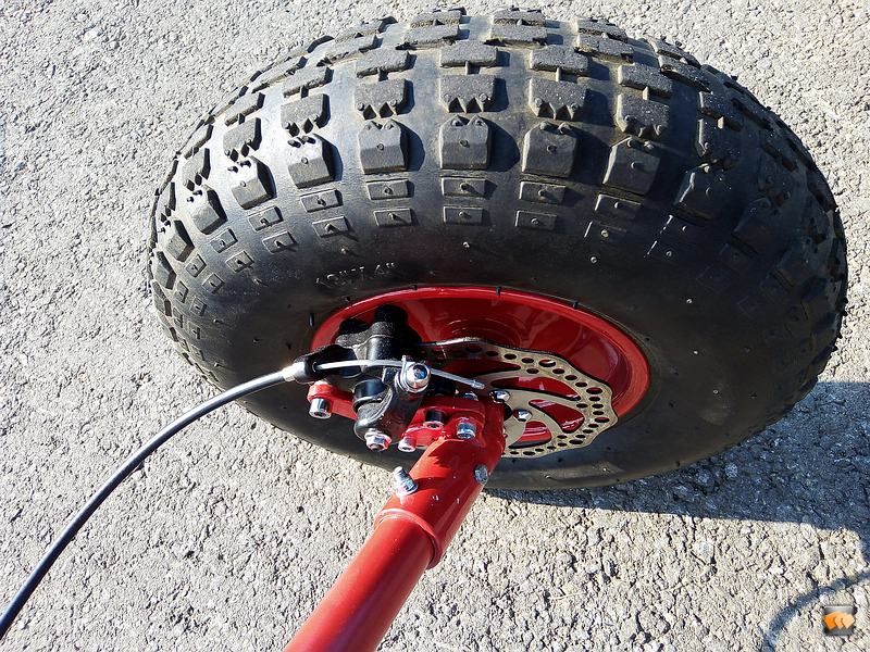

Тормоз.

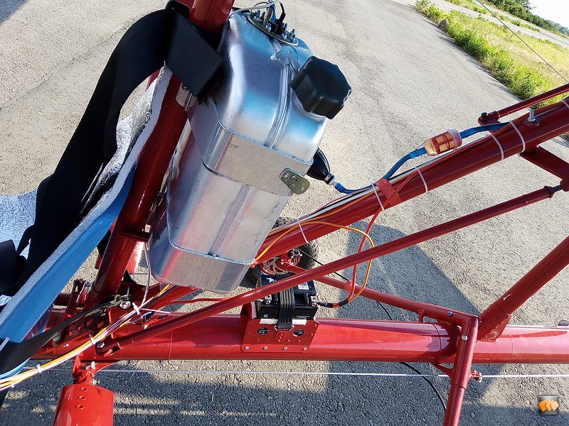

Бак с датчиком уровня топлива (ваз 2104)

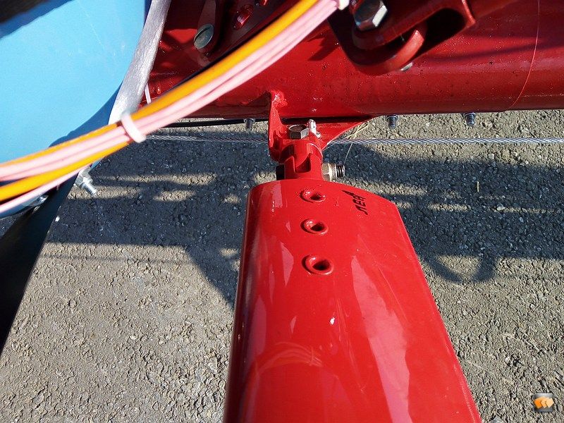

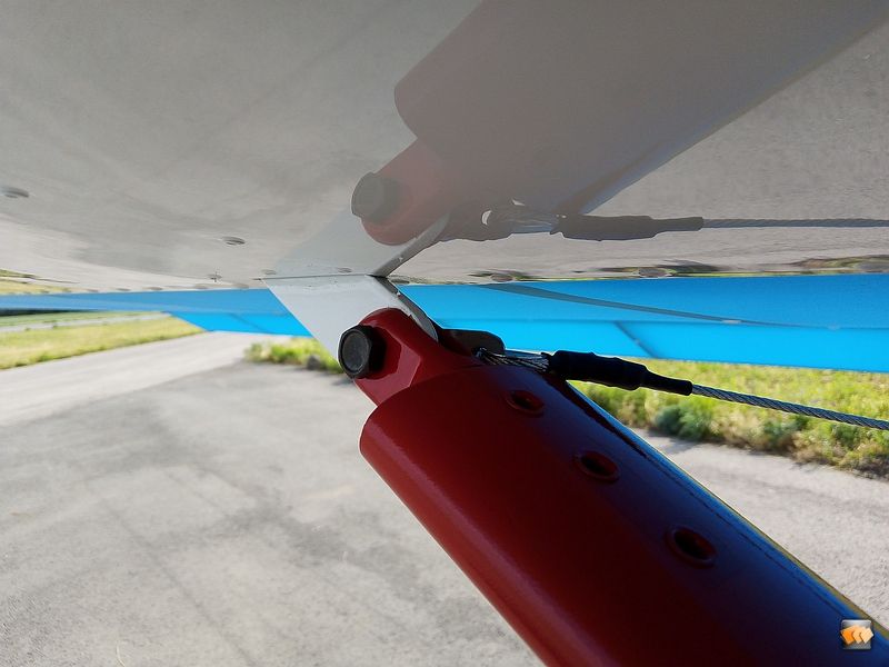

Подкос (75х28 Ад31экструдированный.)
    174,7 КБ · Просмотры: 533
    161,5 КБ · Просмотры: 571
    142,7 КБ · Просмотры: 561
Узел крепления подкоса.
Крыло

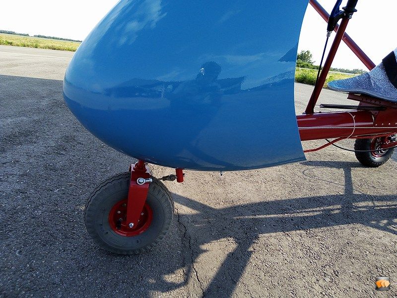

Носовой обтекатель
    51,2 КБ · Просмотры: 540
    64,9 КБ · Просмотры: 559
    146,5 КБ · Просмотры: 609

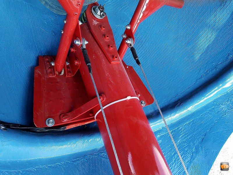

Передняя стойка (подпружинена)
Педали

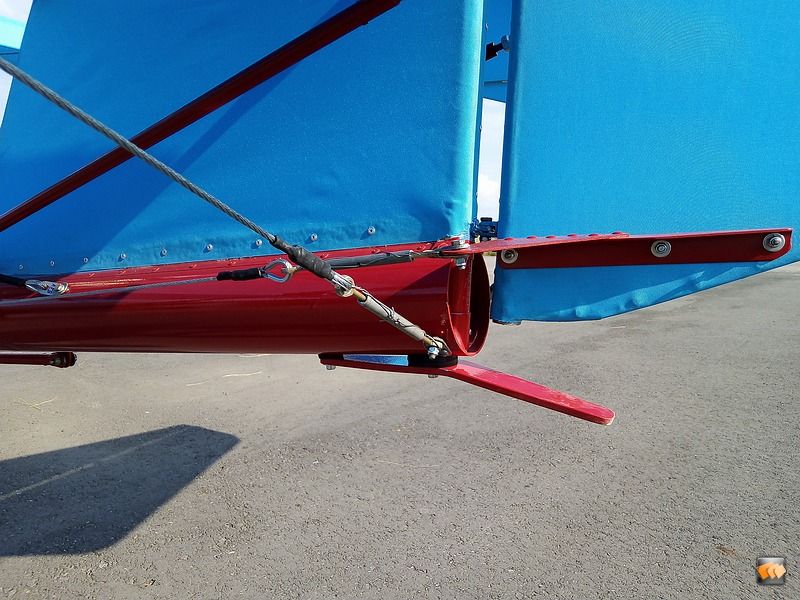

Хвостик
    142,9 КБ · Просмотры: 534
    142,5 КБ · Просмотры: 531
    92,7 КБ · Просмотры: 546
