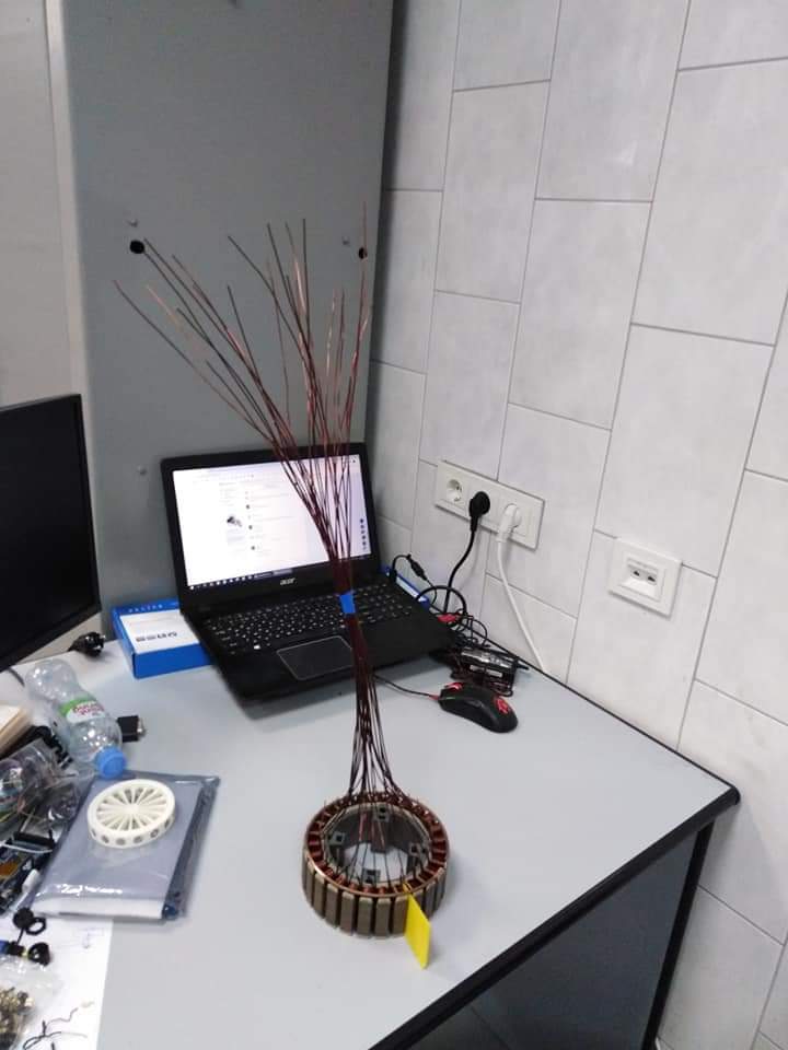

Мотор можно мотать более тонкой проволокой. Больше витков и меньше оборотов на вольт, при этом меньше ток и выше крутящий момент при равном диаметре.
Ага, она самая. Всего-то полвитка туда или сюда и можно подогнать мотор к винту и самолёту, получить оптимальный расход энергии. При одинаковом числе магнитов и полюсов характеристики мотора могут сильно отличаться в зависимости от количества витков.

Примерно так и есть, но удельный момент растёт не пропорционально весу, а почти квадратично, если статор это лёгкое и тонкое кольцо большого диаметра с кучей зубцов. Но тоже до определённого предела. Растут потери магнитного потока водоль статора, растёт масса крышек и тому подобное... Но например мотор весом 4кг может иметь долговременный момент 40нм и мощность 30кВт, а весом 6кг 200нм в режиме "с дымком" и 100нм неограничено долго при хорошем обдуве. Конечно, куча нюансов негативных при этом вылезает, но в размерности моторов для ультралайтов безредукторное решение дешевле и легче.
У меня недавно получилось что при переделке мотора уменьшил количество магнитов для снижения частоты и увеличения оборотов. Момент при этом не пострадал, а параметр "оборот на вольт" внезапно не вырос, а упал О_о. То есть моторчик стал менее оборотистым. Подозреваю что из-за меньшего влияния магнитов друг на друга по краям. Количеством витков к нагрузке мотор приходится подгонять потому что большинство регуляторов используют ШИМ, а он индукционная печка и одновременно при малой индуктивности статора ещё и короткими импульсами тока не успевает полноценно провзаимодействовать с магнитами. У движков с электромагнитным возбуждением иногда вообще получается ситуация что импульсы ШИМа идут не синфазно и двигатель греется от гигантских токов, но момент на валу околонулевой. В идеале, надо использовать фильтры и питать двигатель постоянным током в пределах его рабочего импульса, или подбирать напряжение питание такое, чтобы ШИМ при оптимальной и полной загрузке переходил в полное заполнение. Например у меня на электромотоцикле сделано так что при 50-60км/ч ШИМ полный, а при 60-80км/ч дальнейший прирост тока осуществляется сдвигом рабочей фазы и КПД при этом получается высоким, хотя и момент с максимальной мощностью падают. Правда, при использовании фильтров, на частоте большинства контроллеров в 16-30кГц, фильтр будет по массе мало уступать электродвигателю. А вот на частоте преобразования мегагерц например, фильтр на фазу на киловатт мощности будет весить несколько грамм.

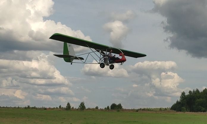

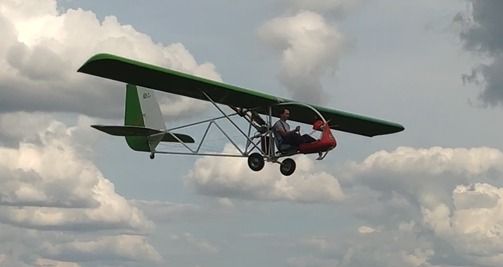

А я только собрался дать ссылку на Лёху Еропланова, он сам объявился и правильно сделал. "Нет пророка в своём отечестве" (с).
Слабоват моторчик, хватает только на прокатится по полю. Или здесь не всё о нём.
Alex956
Он реально летает, а остальные только теоретизируют. Со временем моторчик будет помощнее.
Очень хочется посмотреть какой мотор и как реально летает. Я не просто поболтать, это ведь я эту тему замутил, изначально.
Alex956
Свяжитесь с Лёхой Ероплановым. Здесь он есть и открыт к общению, особенно по электролётам )))
