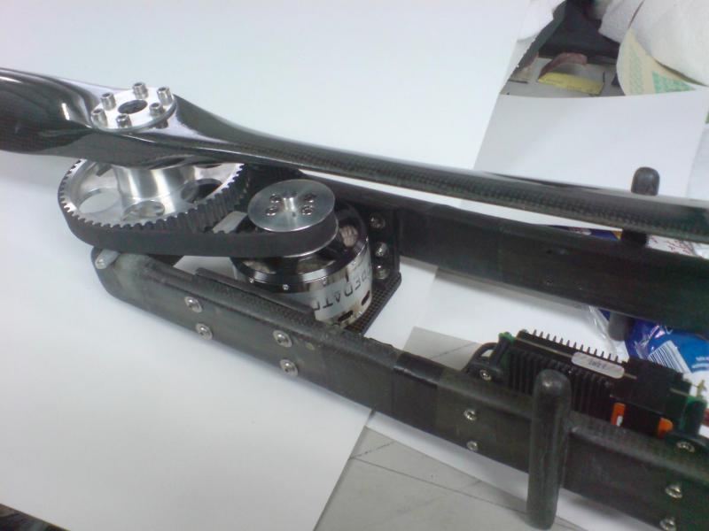

Да, действительно, низкооборотистые BLDC даже выглядят иначе. Но всё-равно, все электрички, на которые я натыкался в сети используют именно эти моторы без редуктора. Даж не знаю почему. Может они надёжнее?
пример,мотопланер АКСЭЛЬ=
10 кВт (ПРЭДАТОР10) =1,5 кг +0,5 кг ременной редуктор...
10 кВт (ХПД10) =4,5 кг (низкооборотный,БЕЗ редуктора !)
Генрик я пересмотрел всё видео а ременного редуктора почему-то не разглядел. Он там как-то в мотор встроен?

=высокооборотные лучше охлаждаются,
оссобенно если и статор вращается,как это имеет место в CFFLIGHT ...
Да, но отсутствие дополнительных деталей всё-таки повышает надёжность, а в плане экнономии веса, основную массу всё-равно составляют батареи. Разве нет? Да и 2,5кг вроде как не сильно большая экономия, чтоб заморачиваться с редуктором, на мой субъективный взгляд. А высокооборотные не сильнее греются?

У меня долгое время валялся под столом моторчик мощностью 6 кВт при 6000 об/мин - он имел габариты 100 х100 мм и весил ровно кило.
Для планера могло хватить даже пары таких; а мало - никто не мешает добавить еще один-два. И цена на Алиэкспрессе - две сотни баков.

На такой моторчик наверно редуктор нужен или как на коптере без него? А если по краю крыла таких 4 поставить.? Хватит тяги на планер РП - 15?

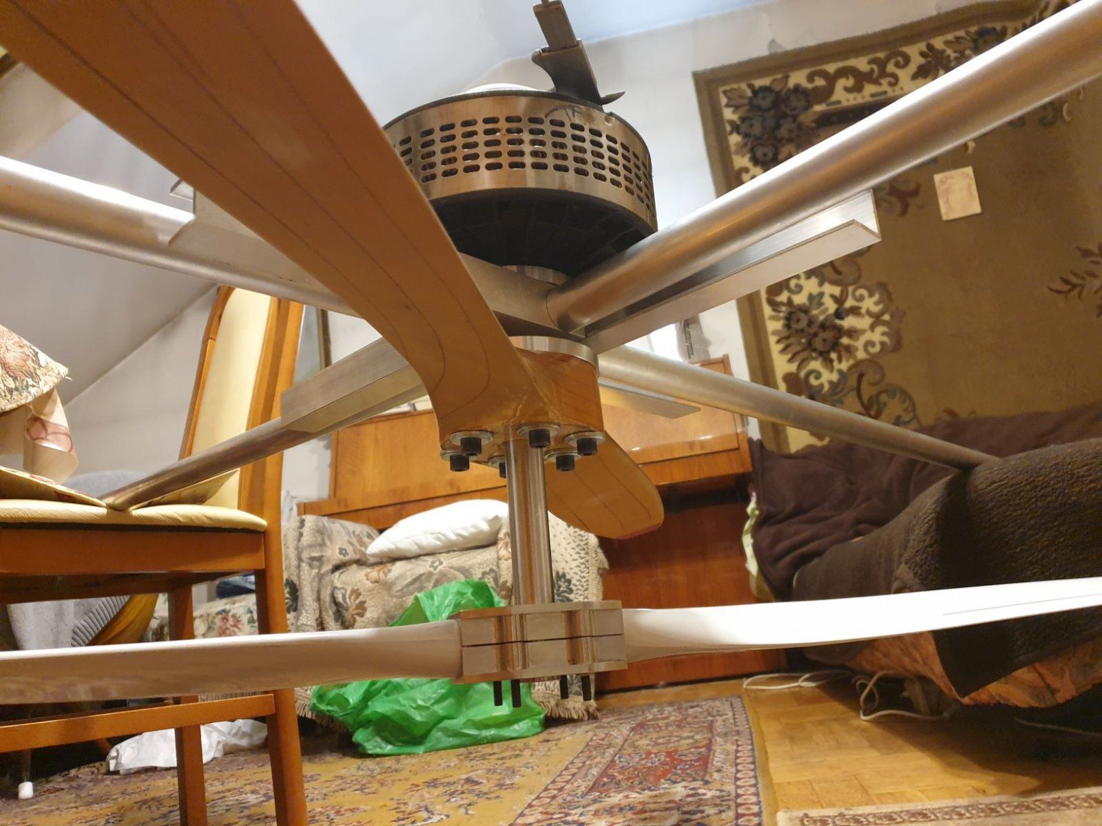

=разница по цене в два раза,
а если чистый планер АКСЕЛЬ весит 55 кг,то и 2,5 кг вес...
ЗЫ=соосные винты ,если их вешать на статор и ротор ,
дают значительное увеличение тяги или при одинаковой тяге будут
потреблять меньше мощность (цена,вес !)
Да, но 2.5кг могут легко компенсироваться весом другого пилота. Или АКСЕЛЬ настолько строг к весу пользователя?
Соосная схема - любопытно, а на сколько тяга увеличивается, замеряли?
На таких оборотах прокатит винт аж до диаметра 800 мм - этого более, чем достаточно для снятия 3-х килограмм с киловатта на месте.
