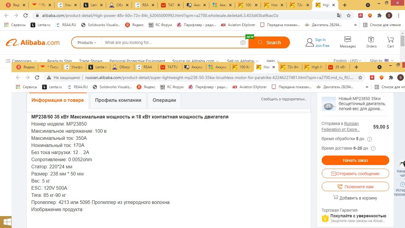

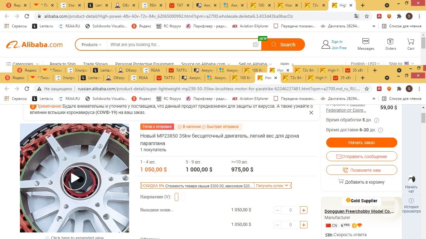

Владимир Павлович, ветка же называется "Ультралайт на электротяге" :) признаться, я полагал, что мы не только планеры обсуждаем. Хотя на мой дилетантский взгляд, электротяга для планера кажется наиболее подходящим вариантом на данный момент эволюции летательных аппаратов :) А по поводу цен, я уже искал давненько и цены на аккумуляторы были такими, что экономить на двигателе смысла вообще никакого не было. Но да надо ещё погуглить может что поменялось.

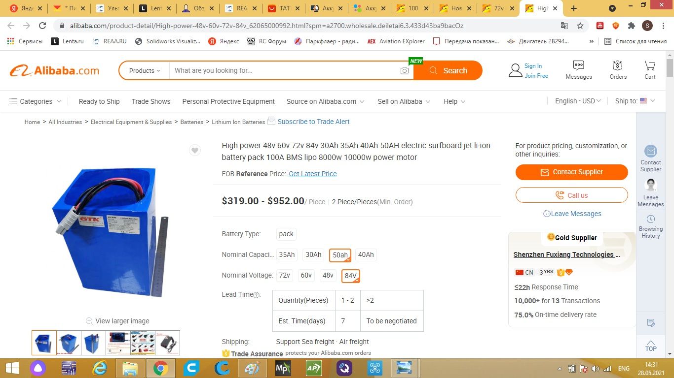

Вот первое, что попалось на Али 22Ач, 22,8В. Скажите я правильно понимаю, что для обеспечения непрерывного полёта в течение 20 минут на двигателе в 20кВт при 60В таких батарей потребуется 15 штук? Это 375 000р. с учётом растаможки = ~500к !!! А за час полёта придётся выложить около 1,5млн

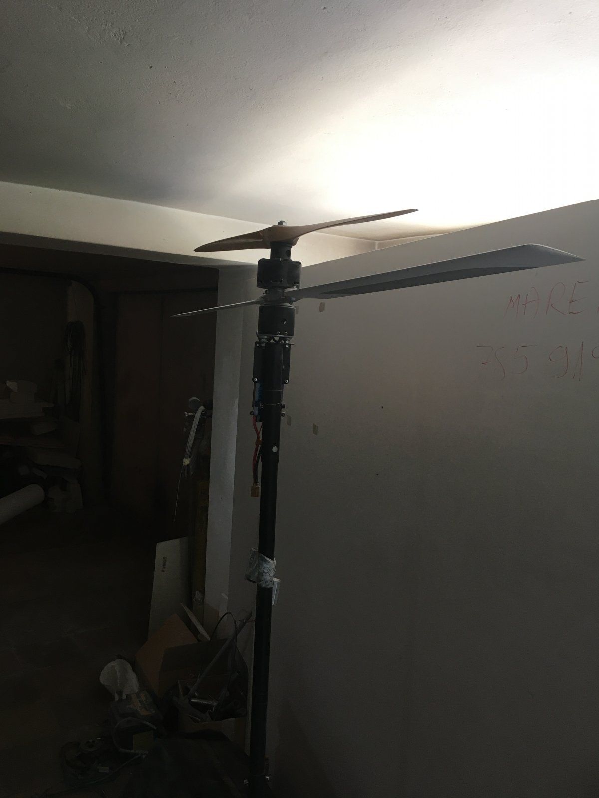

Соосная схема - любопытно, а на сколько тяга увеличивается, замеряли?
винты 1,3 м ,мотор 15 лс =50/70 кГ (прирост ок.40 % )
Если сравнить два идеальных винта, т.е. количество лопастей, хорда, крутка диаметр - идеальны для этой мотоустановки, то соосный даст на 2-3 процента больше тяги, про что и пишется во всех учебниках аэродинамики. Если сравнивать, как пан Хенрик -двухлопасной и таких же два (т.е. уже четырехлопастной) соосный то может и 40% быть, а шестилопасной одиночный может и больше соосного четырехлопастного дать. А вот сравнить четырехлопастной одиночный и соосный с двумя такими же двухлопастными, пан Хенрик не догадался.
Если у соосных было бы на 40% больше, все бы на них только летали, несмотря, на добавочный редуктор соосник, однако этого не видно...
Нет. Следует считать от крейсерского режима: допустим, 200 кГ полного веса аппарат летит в ГП со скоростью 20 м/с (72 км/ч) при качестве, например, 20 (условно - поделив на коэффициенты можно задать другое) - тогда ему нужна тяга 10 кГ и потребная мощность 10 х 20 = 300 кГм/с, или примерно 3 кВт. Если винт имеет к..п.д равный 0.7, мощность на валу двигателя потребуется 3 / 0.7 = 4.2 кВт, а на 20 минут - 1.4 кВт.ч энергоемкости. Далее корректируете качество и скорость, оставляете аварийный запас электричества в аккумуляторах - вот и калькуляция.
Для справки: напряжение не имеет никакого значения: весу на каждый кВт ч придется одинаково - следовательно и цены.
Получается при качестве 7 мощность должна быть 11.4 кВт, а на 20 мин с учётом кпд винта (11.4/0.7)/3 = 5.43 кВт*ч, что при напряжении 60В = 90.5 А*ч. Выходит, что нужно 12 батареек по 22Ач и 22,8В без учёта взлёта, набора высоты и АНЗ. Наверное я неправильно определил потребную мощность в крейсере или ошибка в переводе кВт*ч в А*ч ? :(
henryk
Krakow
=но догадались его Товарищи=
взяли один К-В 28 лс ,с 4-лопастным ДИАМЕТРОМ 1,4 м ! (1,54 кв.м.)
и второй К-В 20 лс, с соосными винтами ДИАМЕТРОМ 1,3 м...(1,33 кв.м.)
=соединили их длинным шнурком,запустили моторы по полной
и........ который перетянул лямку ?

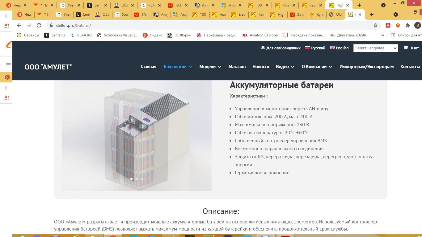

AEROCON
Производство двигателей от 20 до80 кВт, контроллеров, батарей ООО "Амулет" www.deller.pro, испытания:

На таких мощностях в основном используют li-ion элементы.
