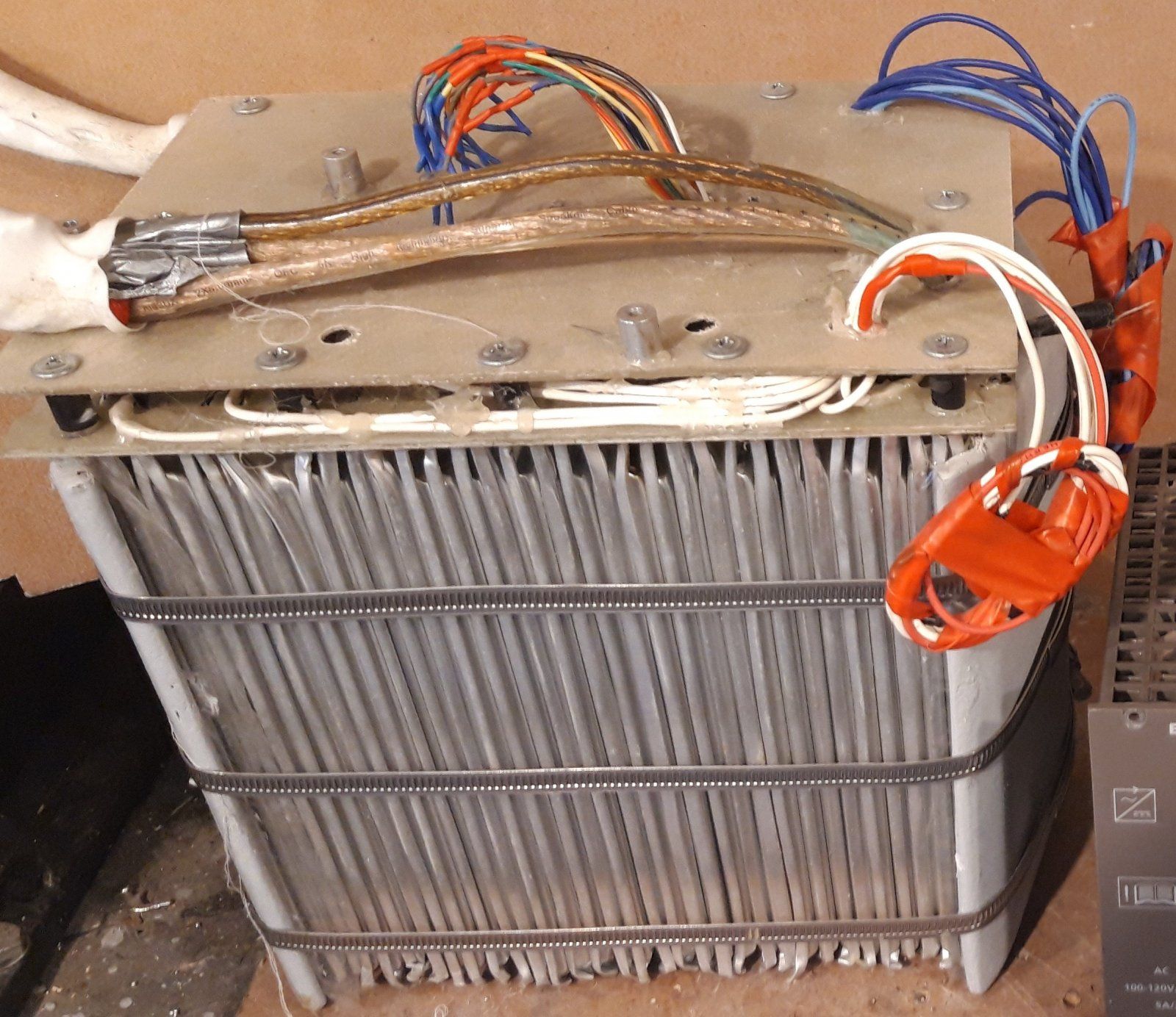

Я бы на li-ion летать не рискнул. Мало ли, взорвётся, загорится... ну его, от греха подальше... Даже у Теслы случаи бывали, а тут алибаба и наши разработки (не в обиду). В воздухе не остановишься и не выйдешь случись что.
