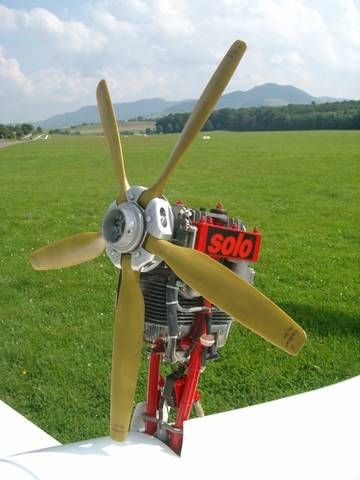

пропеллер надо как на дискусе 2т. Только лопасти складывать по потоку. Эффективность конечно не айс. Но с мотора 22лс, можно снять тягу около 40 кг на взлётных режимах 40-80 км/ч.
МО
я для диаметра 730 мм и 7200 об/мин считал. А 1.2м это с редуктором надо уже под мои обороты, эффективность в таком случае, будет процентов на 15-20 лучше.  но мне такой винт не запихать, а редуктор, это лишние килограмма полтора веса.
"НЕ спорю" (С)
Но я - за клиноременный редуктор и винт 1-1,2 м :IMHO
Причём, когда-ежели дойдёт до дела - для начала, винт - простой моноблок.

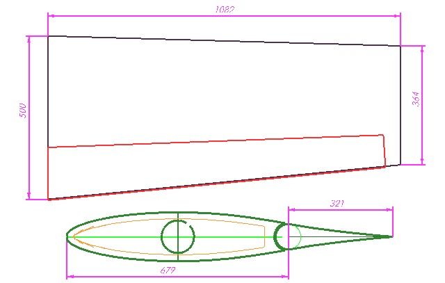

Как-то определился с оперением. Схема - V,  размеры  - как у АЕ, длина каждой консоли 1,1 м, площадь около 0,5 м2.  Хотя уже подумываю увеличить на 10% площадь крыла и оперения. Но пока - как у оригинала :-X
Итак, обшивка, как и для крыла - стеклопластик суммарной толщиной 0,5 мм, её масса  для консоли ХО с рулём - около 1 кг.
"Внутренность" - ессесвенно пенопласт.
Варианты:
1) пенопласт плотностью 40 кг\м3 толщиной 10 мм , для руля это значит - сплошной, масса - 4,2 кг на консоль с рулём.  Многовато :mad:
Поэтому родился 2-й вариант " Пусть безумная идея, не ругайте сгоряча..." (С)
2) запенить "нутро" строительной пенкой из баллончика, если плотность будет 10 кг\м3, получится около 2 кг на консоль с рулём.
Изгибающий момент берется лонжероном - трубчатым  (или деревянным, как у АЕ)
После уточнения расчетов по НПСП-68 определил, что хватает трубы 40х1,5 мм, масса 0,55 кг на консоль.
Итого,  масса консоли ХО с рулём 5,75 кг в 1-м :(, или около 3,5 кг  :D во 2-м варианте.
Вот пусть она безумной идеей и останется. Куча народа уже это пробовала и про положительный результат я не слышал. Особенно это верно для закрытых объемов. Ей для полимеризации воздух нужен - это раз, чуть больше дунули и разопрет вашу конструкцию - это два. Я эту идею тоже проходил... лет десять тому назад. Только у меня конструкция в матрице была. Короче, мое мнение - забудьте об этом.
"До нас никто не катал броневую сталь на блюминге. После нас - все будут!" (С)  :D
Я тоже ведь в матрице предлагаю пенить, с незакрытой задней стенкой.  :-?
Попробовать на образце... больно заманчиво, если получится :)

Действительно лучшне не использовать, очень не однозначно в результате. Однокомпонентную пену нужно уметь готовить. Без опыта работы с какой то определенной маркой делать что то авиационное - очень рискованный вариант. Потому как пена от разных производителей обладает разными свойствами как минимум.
А по сути надо знать, что полимеризация пены происходит от ВОДЫ. Но берет она её в виде влажности из воздуха или водяного тумана, который можно наносить распылителем поверх. Хотя в любой инструкции это написано  ;), что перед применением УВЛАЖНИТЬ поверхность, но не поливать обильно. Иначе слой воды будет действовать как разделитель и адгезии не будет.
И нюансы расширения. Чем выше температура, тем сильнее расширение газа и больше пузыри и меньше плотность внутри. Снаружи все равно будет более плотная поверхность, если хватит материала на нужный объем. Если не хватит, будет дырка. Заливать нельзя, придется последовательно заполнять от центра к открытым краям, с промежуточным увлажнением и паузами, что бы предыдущая порция остановила свое расширение.
Одним словом ,если мутить с полиуретановой пеной и прочность закрытой оснастки позволяет, то использовать лучше двухкомпонентный ППУ.

А почему не вырезать ядро для стабилизатора струной из лёгкого пенопласта (белого шариками), остатки использовать как постели для последующего ламинированная, это ж почти классическая технология.  А с пеной, точно намучаетесь, как не тренируйся, а результат всё время разный.
А вы не думали, чтобы не использовать для обшивки готовый стекло текстолит, а изготовить его самостоятельно? кусок кровельного железа на листе фанеры и с цветочным лавсаном в качестве разделителя. На этом всём раскатать пару тройку  слоёв 100й стеклоткани с известными х-ками, для пропитки взять проверенную смолу, сверху опять лавсан но перфорированный, сверху бумажных полотенец и всё в вакуумный мешок. В результате получите  обшивку с известными характеристиками, а не непонятный электротехнический стеклотекстолит.
Стабильник будет хорошим объектом для обкатывании технологии.

Стеклотекстолит таки использовать уже не хочу. Обшивку хочу клеить по разъёмной (раскладной) матрице (лист металла + профилирующие ложементы) 2-3 слоями - тонкой 0,1 мм и Т-10 - 0,25 мм(1-2 слоя) стеклоткани.
Для крыла после этого - резать строительный пенопласт (т.н. экструдированный полистирол) 20 мм по толщине напополам (10 мм нет в природе) :mad:, клеить к обшивке (возможно с надувным мешком для прижатия изнутри).
Лонжерон с нанизанными нервюрами вставлять и клеить в "сложенной" матрице с незакрытой задней стенкой. нижнюю вогнутую поверхность за задней стенкой придётся подработать ручками (Ну нет и не планируется у меня в гараже на фазенде станка с ЧПУ).
Консоли оперения можно бы аналогично, но из-за их малой строительной высоты получается не так "красиво" ;). Поэтому и повёлся на пенку. Ваши мнения услышал, вывод - может не получиться ничего хорошего. Но ведь мужик, пока не упрётся лбом, препятствия не видит ;D. Насчёт влияния влаги на полимеризацию ПУ - в курсе. Будем посмотреть на образцах :), послойно, пистолетиком, да и функция пены - только не дать обшивке потерять форму. Впрочем, если кто наведёт на толковый пенопласт плотностью 10 кг\м3 - будет здОрово  :D Шариковый - возможно, но по опыту работы с ним в строительных делах - вряд ли подойдёт.
