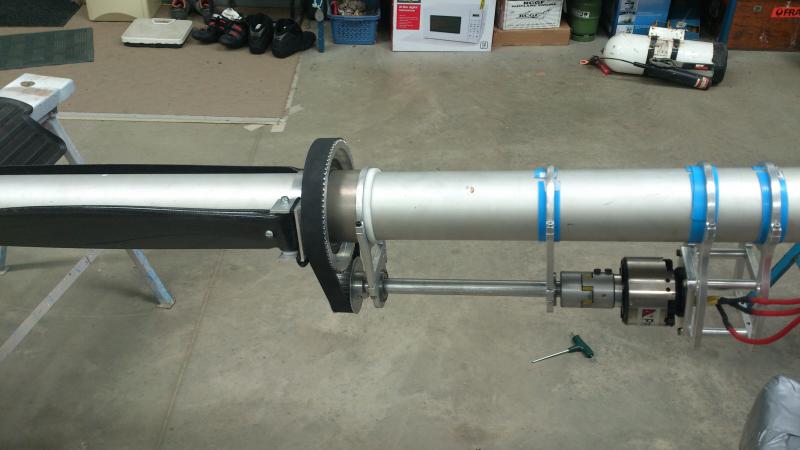

Как вариант по компоновке СУ для оригинального американского орлёнка.
http://www.homebuiltairplanes.com/forums/light-stuff-area/19027-moyes-tempest-electric-conversion.html
мир
Заблокирован
Коломна
Это  хорошо  забытая  старая  компановка.  Отличительной  особенностью  служит  лишь  возможность  сделать  более мощную  хвостовую  балку  и  красиво  скомпановать  СУ, но  к  недостаткам отнесу  сложность  конструкции и  ремонта, когда  для  замены  подшипника   или  ремня   стоит  разобрать  половину  самолета.
alfa_DOP
Я люблю самолеты!
Красивое решение - для УЖЕ имеющих планер с верхней хвостовой балкой.
Я засомневался насчёт подшипника, но в том же обсуждении есть ссылка -2 700 р.руб (китайский, наверно).
Для проектирования вновь особых плюсов, по сравнению с нижней балкой лично я не вижу.
Минусы - см. предыдущего оратора :)

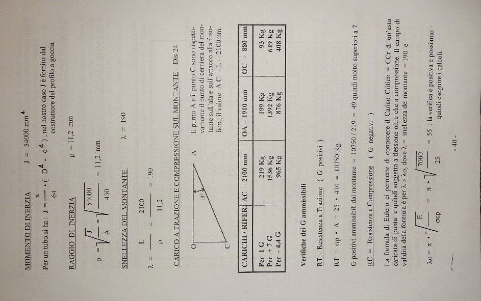

Оно конешно моя не парло итальяно, но из картинки, похоже следует, что данный ЛА (это не Америкен Иглет, кто не понял :)) считается на перегрузки +7/-4,4 , вероятно, в понятиях советско-российской науки о прочности - расчётные  :-?
Впрочем, чтобы более обоснованно что-то утверждать, надо бы посмотреть расчёт с начала.
Я пришлю в личку свой мэйл.
