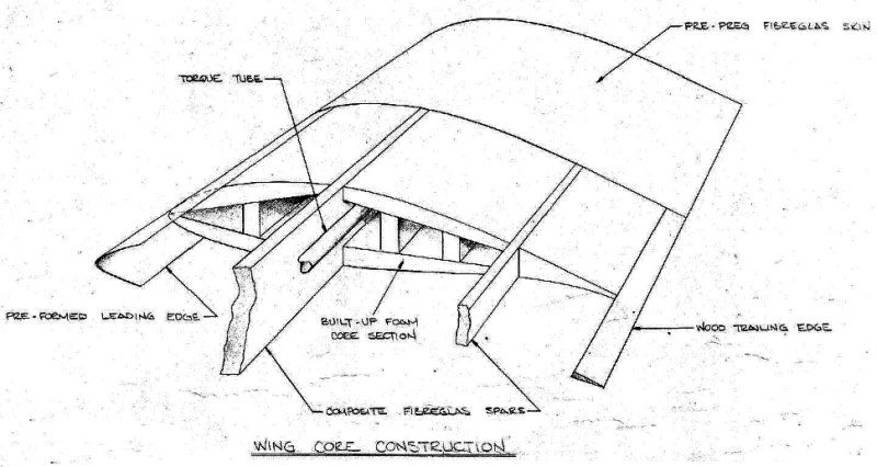

Интересно, насколько красиво получится вырезать проволокой пятиметровое крыло ... или лучше все таки сегментами ?! Кто то делал такое ??
    58,7 КБ · Просмотры: 640
Проволокой даже метровый сегмент можно вырезать только с припуском. Лично пробовал, причем вдвоем и с хорошей резалкой - струна гуляет один фиг. Потом они склеиваются на лонжерон - собирается т.н. "ядро" крыла, выставляются на столе и дотачиваются по шаблонам. Потом оклеиваются. Это технология безматричной постройки Long EZ, полазьте в теме этого самолета, там могут быть либо картинки, либо ссылки на другие сайты. Ну или в гугле поищите rutan velocity Long EZ wing construction.

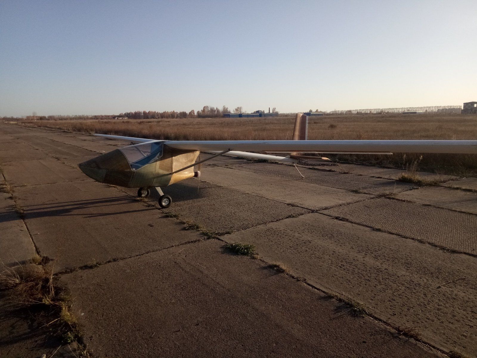

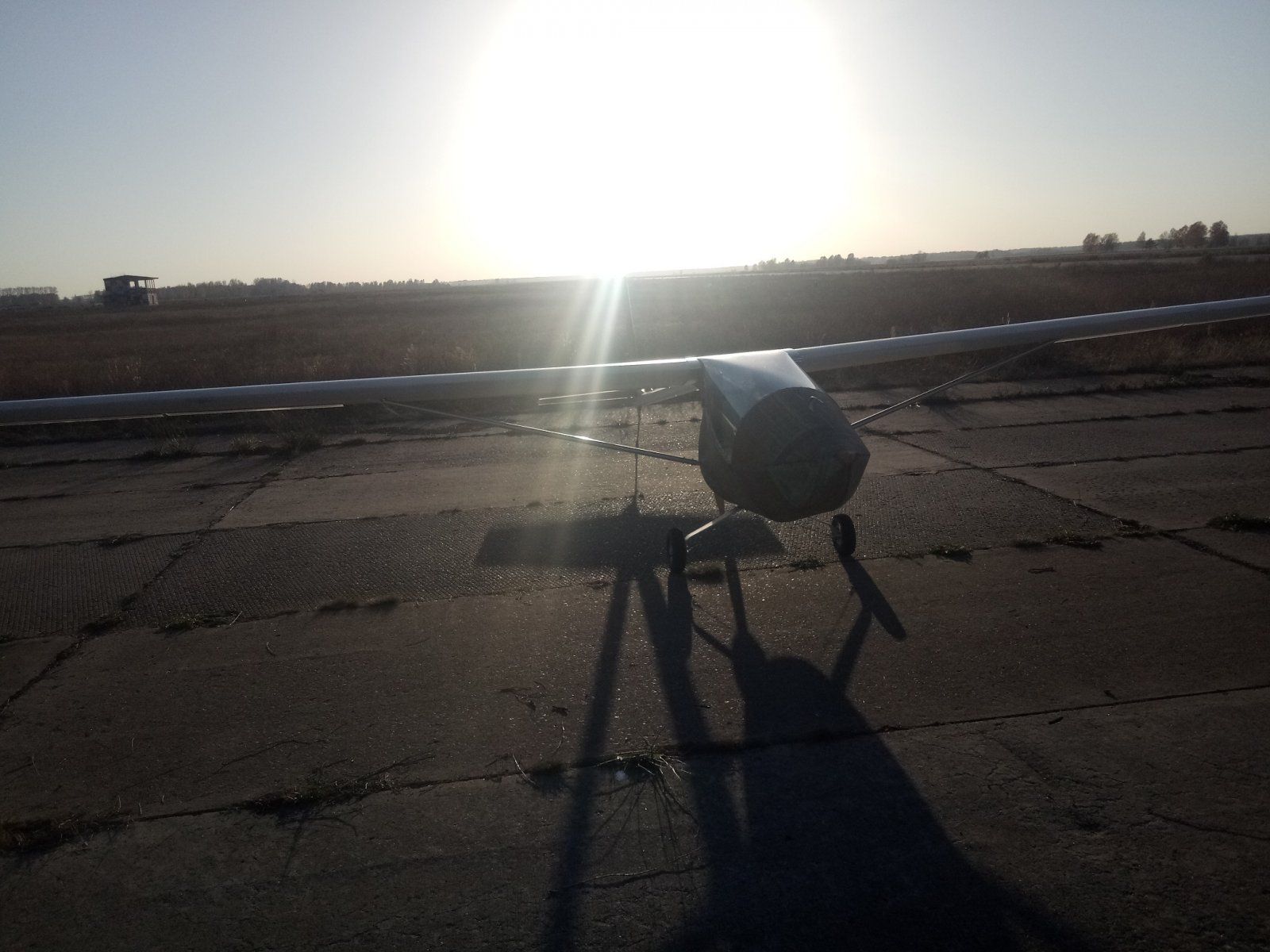

Второй год испытываем такой апарат, после первых неуспешных пробежек решили переделать оперение на классическое, и прилепить элероны . Теперь он хоть как то залетал но электрического моторчика явно маловато , первый полёт был с 31кг тяги но моторчик сгорел на 4ой минуте , после перемотки тяга упала до 26кг зато греться перестал , с такой тягой выше 25 метров подняться не получилось.
