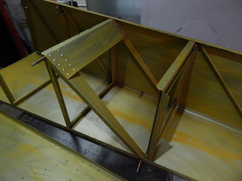

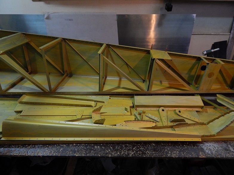

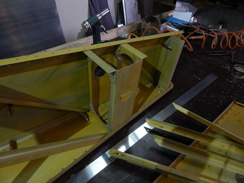

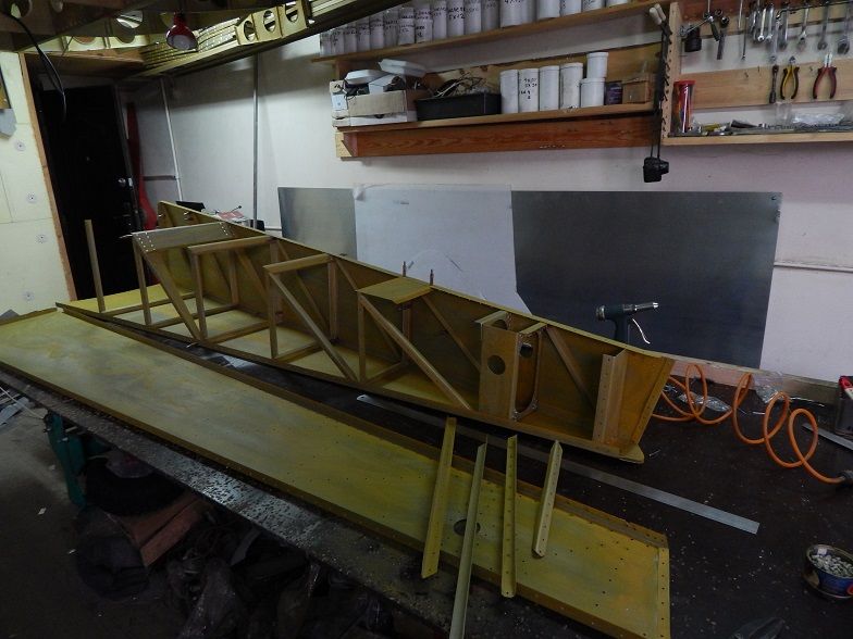

Затихло все. Интересно знать - продвигается ли проектирование?
Это СЛОВОБЛУДИЕ затихло-Начальник наругал.А дело двигается.Детали фюзеляжа все готовы,кроме шасси,моторамы и управления.Грунтую-самое неприятное для меня занятие.
прапорщик
мы родились,чтоб сказку сделать былью
И начинаю клепать.Всегда боюсь напутать очередность сборки,не хочется лишний раз заклепки высверливать.
