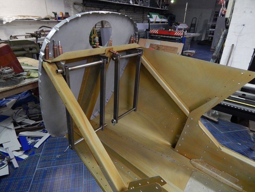

Переднюю часть буду шить,когда установлю управление.Вот сварил педали из нерж трубочек 1мм.Вес одной 330г.Тормозные будут из д16т 2мм,привод тормозов тросовой.

Ну,   это да.  На  самолетах  ультрамалых  размеров  я  вот  к  примеру  на  газовке  пользовался  колодками, а  на  старте  запуск/мотор  прогрет/  и  порулил  потихоньку,  на  пробеге  по  траве  так  они  совсем  ник  чему,  по  асфальту  только  в  конце  пробега.Смотрите  сами,  вес,  вес,  вес.......... ;)Кстати  педали  наверно  легче  так.

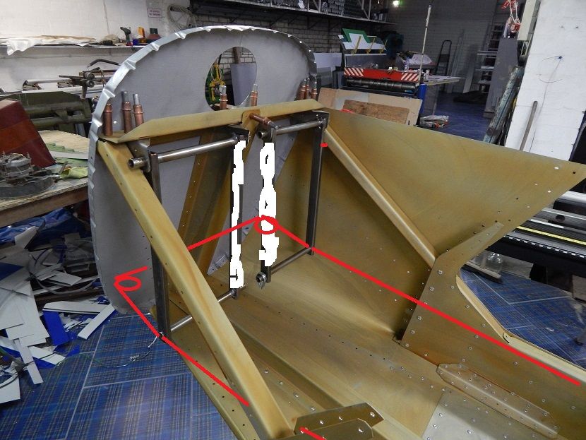

Тормозные педали уже готовы.И шасси скомплектованы велосипедными тормозами.Пока оставлю,будет тяжело выкину.Тормозами нравится рулить.А вот закольцовку троса руля направления не собирался делать.Нужно ли.

Можно  пружинами  ,  но  на  моем  первом  самолете  было  именно  так,  между роликами  был  тандер,  для  подтяжки отлично  вышло.Педали  Г-образные  подвесные  не  на  общей  оси  ,  а  по  бортам,  несколько  снизили  вес. ;)Кстати  на  педалях  были  регулировочные  серьги ,  пару  шплинтов  вынул  шайбами  ,  переставил  как  удобно  и  все.Насчет  приборов  Петр  прав, есть  отличный  комплексный  прибор  у  Зеленина  Глеба.

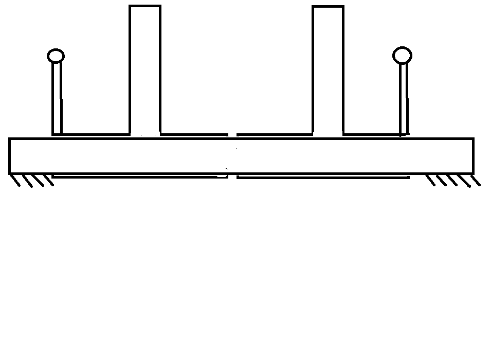

Да этой крохе тормоза и некчему, может просто общий на ручке и все?
Присоединяюсь: общее торможение от гашетки на ручке + разворачивающий момент от обдува винтом, при даче газа и подтормаживании, вполне достаточны для вполне точной рулежки - а на взлете и посадке и подавно, в этой размерности.
Передняя ветка тросов не нужна вообще: поставив ноги на педали, Вы всегда обеспечите нужное натяжение тросов, а бросать педали, в отличие от ручки, не станете. Ну, чтобы троса не болтались по ф-жу, достаточно подтянуть их резинками - хоть от трусов.
Наверное, да - хотя, оставшиеся вертикальный трубы на "кочергах" педалей, также должны держать кручение, равно, как и собственно, педали не должны гнуться.
А, например,  вариант с поперечной трубкой, на которую надеты трубки, сваренные в виде перевернутого Т, на концах которых стоят кабанчики под троса - будет полегче: прикиньте сравнительную длину всех элементов, приняв во внимание то, что кручению подвержена лишь обращенная к борту, часть перекладины Т.

прапорщик
мы родились,чтоб сказку сделать былью
Владимир Павлович,педали закрепил вверху,потому что там уже есть силовые части.И если в полете педали брошу они без резинок и пружинок ни куда не денутся.Если делать перевернутое Т мне нужно снизу фюзеляжа лишнее железо лепить и резинки или пружинки,чтобы педали не падали.По весу может больше получится,и по сложности.Мне кажется,что и так немного все переусложнил.Очень большое кол-во деталей получилось на фюзеляже.Если честно уже начинаю немного зашиваться,все больше приходиться думать как строить дальше.Чертежей нет,все находу изобретаю.Не впервой,справлюсь.
