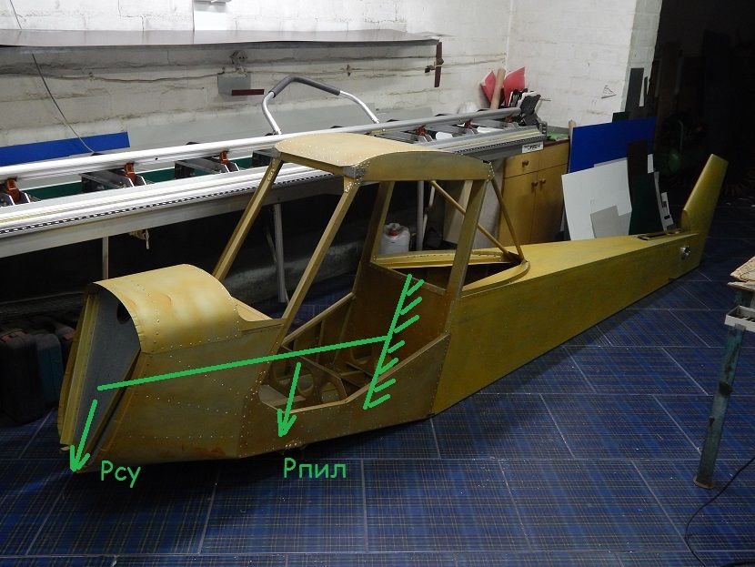

... Нос с движком и Вами висит на наклонных профилях...
Расчетные усилия в наклонных окантовках при массе СУ 30кг, массе носа фюза с остеклением, дверями, приборкой 20 кг, шасси 12,5 кг и массе пилота 80 кг получаются примерно на растяжение 1100 кгс, сжатие 550 кгс.
для того что пошло к носу от спинки сидения в качестве расчетной схемы Вы приняли заделанную в хвост консоль, верно ли я понял?
Да. Но тут еще не известно, в какую сторону нагрузят нос передние узлы крыла. Самолетик прекрасный, полетит и не сломается, если петли не крутить. Довелось полетать на Столе и не удосужился глянуть это место. Глянул только в задний отсек на ужас - механический  калькулятор по отклонению-зависанию элеронов, который наши мужики сразу переделали. Извините, опять понесло не в тему.

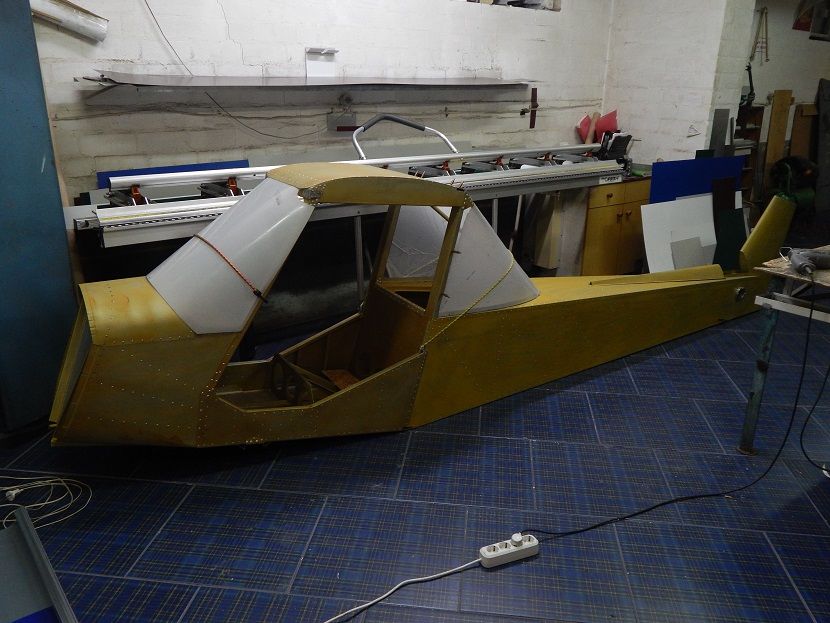

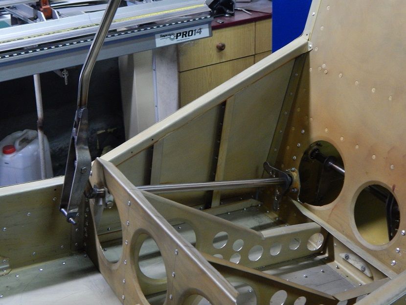

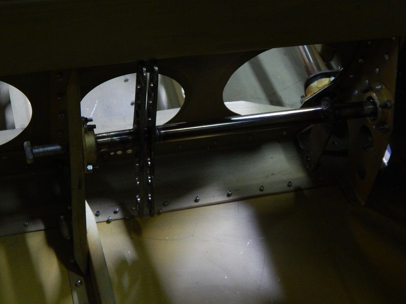

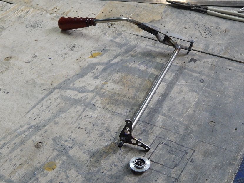

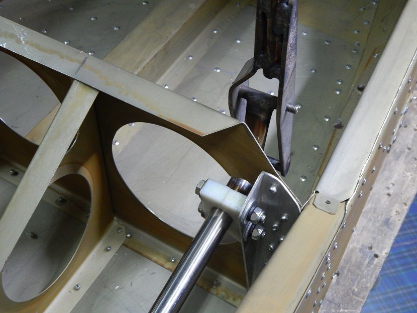

  Владимир Павлович,благодаря вашей теме,выясним,кто самолеты не умеет строить.Когда впишусь в 115(а я впишусь),подниму в воздух,соберу всех из вашей темы кто считать не умеет,и создам про них тему,что бы все знали кто есть кто.А пока все идет по плану.Сегодня доделал управление самолетом,которое находится в фюзеляже.Вес всех хреновин без тросов 1400г,а я планировал3-4кг.
Вы же знаете - я только рад буду, если это удастся: но в моих прикидках весовой сводки, это как-то, не срастается. Могу предположить, что Ваш расчет делается на очень легкий парапланный мотор - но в этом случае, навскидку, крыло должно бы стать стреловидным.

Подогнал лобовое стекло
Крутой изгиб заднего остекления, в верхнем углу, вызывает сомнение насчет трещинообразования в эксплуатации.
Если напряжение изгиба будет снято, прогревом например, трещин быть не должно. Да и от материала многое зависит. К стати остекление поликарбонат?  ПЭТ ?

Мотор от снегохода Поларис 340куб.Вес без редуктора и винта 22кг.С ременным редуктором ,винтом и моторамой планирую 30кг.Да и на моторе можно до 2-х кг спилить.Короче планер нужно уложить в 85кг.Т.е.крыло с подкосами и баками должно быть менее 35кг.Это элементарно.

У ДАР Соло 115, крылья 38 кг. кажется без подкосов,  с алюминиевой обшивкой 0,3 мм.   Так-что думаю 35 кг. не так уж и элементарно.
А вот двигатель с редуктором и винтом весом 20 кг, я подскажу где взять.  ;).    Вот эта разница в 10 кг. может покрыть много не оптимально сделанных составляющих самолета.  :)

Фюзеляж красивый, нравится! И вес радует, за свой "чугунный мост" теперь стыдно, он без обшивки на 5кг тяжелее. Какая ширина фюзеляжа в области филейной части пилота? Двери планируются выпуклые? Сколько ни мерил себя и знакомых, в одежде уже чем в 60см в бёдрах и 70см в плечах всем тесно. Надеюсь в 115кг уложитесь, полностью закрытые сверхлёгкие самолётики редкость и я например именно такой бы предпочёл чем "насест с жёрдочкой" других ультралайтов.
