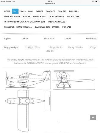

Самолет Sd-1 с четырехтактником идет мимо! Почитайте их сайт масса с пресловутыми 115кг у него на грани, с хиртом F-23 пустой вес где-то пишут 110, а где-то 119 кг. А в России если его делать то и 130-150 влезет с нашими материалами.

Не забываем что в европе масса счититается со спас системой.  И аналог нашего 115 у них 120.  если вычесть спас систему весом около 8 кг. то вес без спас системы у них должен быть 112 кг. Поэтому 119 кг  со спас системой это нормально :)

Самолет Sd-1 с четырехтактником идет мимо! Почитайте их сайт масса с пресловутыми 115кг у него на грани...
На грани чего? Масса <115 кг, либо она есть, либо её нет :). Или нужен "ефрейторский" запас килограмм в 20 с минусом?
... с хиртом F-23 пустой вес где-то пишут 110, а где-то 119 кг.
С маркой двигателя определитесь. С F-33 (28 л.с.) и двумя 4-х тактниками - меньше 115 кг, а с F-23 (50 л.с.) и "Кёлером" - не попадает :(. Если верить производителю, то с F-23 как раз "на грани" :).
...А в России если его делать то и 130-150 влезет с нашими материалами.
Да... :-? В России всё по другому... :(  И сосна с берёзой тяжелее, и нужный метал большей плотности... :)
Ну давайте покажите где он Sd-1 c 4х тактником и массой 115 кг без парашюта, что там умничать  если всем известно, что нет эталона и все самолеты даже одинаковые Ан-2 или Боинги имеют свою личную "массу пустого самолета" нет одинаковых и я имел ввиду что строя самолет массой 110 кг легко не уложиться в параметры и построить его в 116 кг. Сколько арго было построено и никто не попал в 145 кг пустого с рмз-640 и фанеру применяли и деревяшки из сосны. Взялись бы да скопировали и построили с нашими материалами или какими привозными да похвалились бы, а так что там говорить все пустое...всем все легко.
