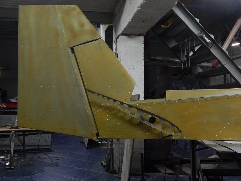

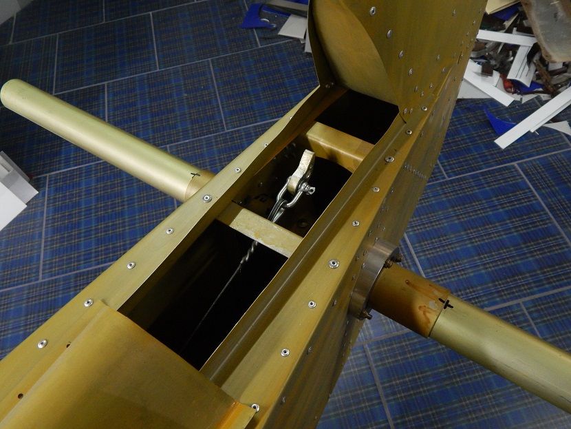

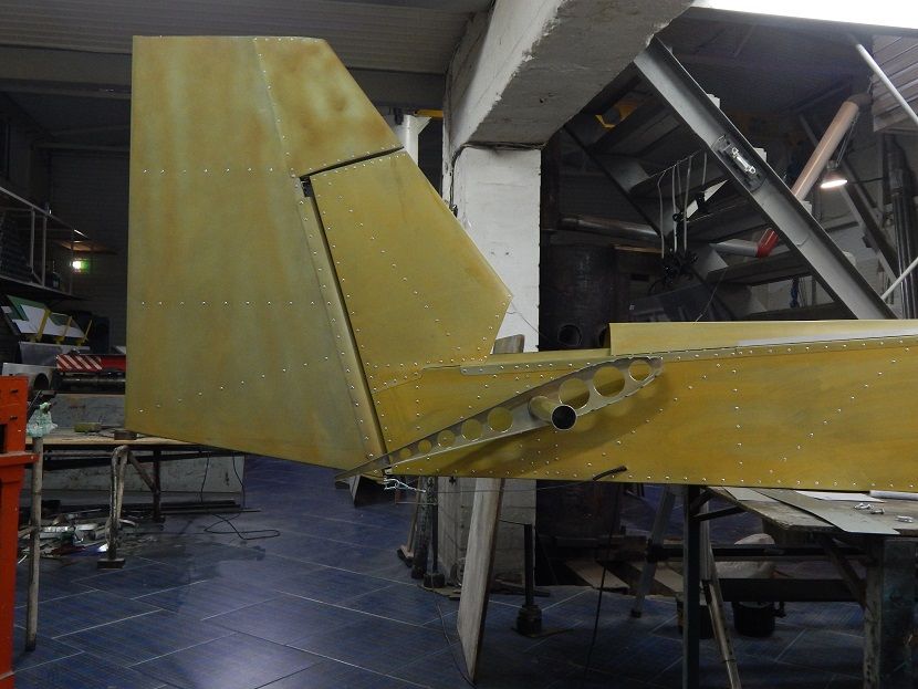

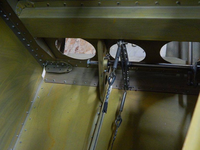

У меня был перерыв в работе-заказали сразу 4 рессоры и вилку.Сегодня дорвался до самолета.Изготовил тросы руля высоты,сразу установил и на задней качалке законтрил,что бы туда больше не лазить.
прапорщик
мы родились,чтоб сказку сделать былью
Диапазон хода РВ до упоров получился 37 градусов.Если крайнее нижнее положение,при безопасном зазоре до качалки руля поворота 30мм--отклонение вниз получается 12 градусов.
прапорщик
Соответственно вверх остается 25 градусов.Это чуть чуть многовато.На упоры приклею резинки,а на РУСе укорочу плечо.

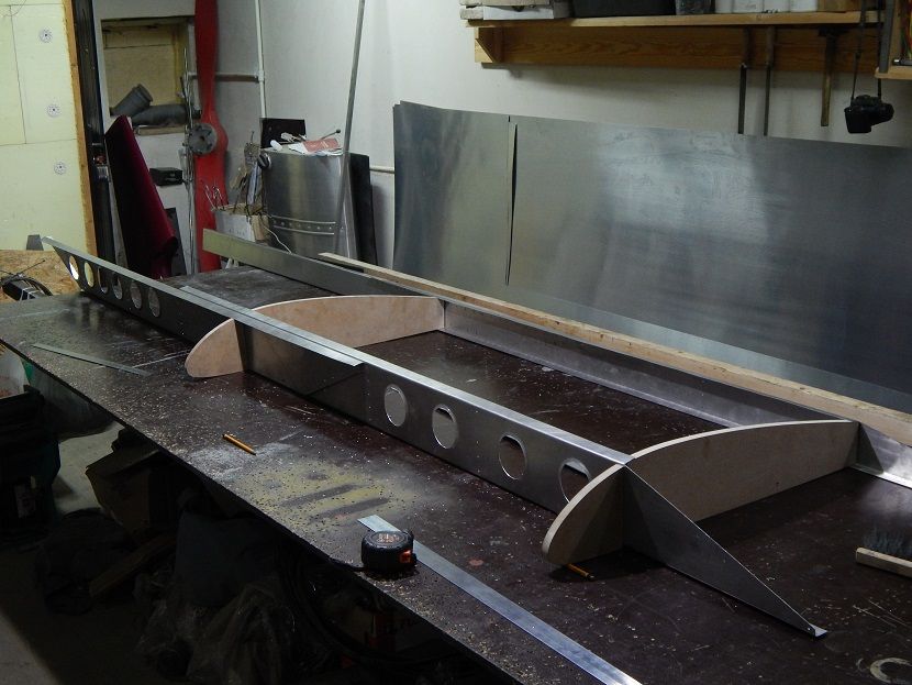

Вчера решил поизгаляться.Лонжерон стабилизатора,обшивку и концевую нервюру изготовил из одной детали.Одну половинку согнул,вся геометрия сошлась.Теперь можно смело гнуть и вторую.На фото нижняя хитродолгодумаемая деталь,а верхняя  уже согнутая.
Нормальная ось,в нужном месте.Я выкладывал фото стреловидного стабилизатора.
прапорщик

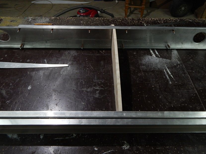

Сделал формблоки для нервюр(Р-2 14%) хорда 1100.И приступил к изготовлению лонжеронов.Длина консоли получается 3400.
прапорщик

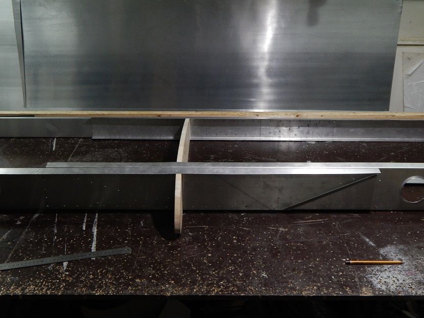

Загрунтовал,склепал все лонжероны,к ним кронштейны качалок,узлы крепления подкосов.Изготовил нервюры,еще не грунтовал.Сейчас огороды переживу,потом дальше потихоньку.Нигде не могу лист 0.4 купить.
прапорщик
Это с законцовками(законцовки как у СН-701,т.е. их нет)+ширина фюзеляжа 600мм.Итого размах 7400мм.Хорда по всему размаху 1100мм.От механизации отказался-только элероны.На данный момент вес лонжеронов нервюр одной консоли 6кг.
