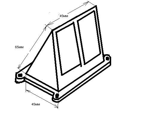

Вот корпус клапанов от совы, их я и устанавливал
    24,8 КБ · Просмотры: 212
hasan спасибо, а какой карбюратор был установлен после переделки? Или оставил родной? На что обращать внимание при эксплуатации?
Недавно довелось увидеть подобным образом переделанный движок у которого лепестки клапана обратным ударом были выдавлены в сторону карбюратора. По словам владельца, это случилось повторно, хотя он и поставил после первого случая более позднее зажигание. Отчего так могло произойти?
От плохого понимания вообще что такое ДВС. При вспышке и после него некоторое время, до начала перепуска полость картера, куда выходят(или входят) клапана закрыт поршнем от полости камеры сгорания. Вот и думай сам насколько раннее зажигание :-?  или что там ещё наворотили. Я так переделал не один движок, не разу не было такого. Карб остался свой и один на оба цилиндра, из регулировок нужно немного забогатить смесь, поднял дозирующюю иглу, ну это походу определиш

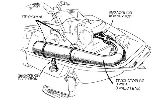

Про  резонатор  в  мануале  от  снегохода  Рысь  -  встретил  картинку :
Видимо  это  конструкция  типа  резонатора  Геймгольца.
