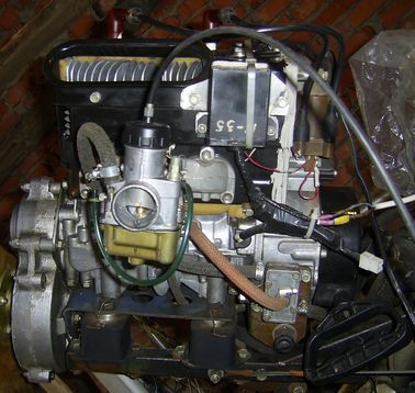

УМЗ-432
Много метров сканов, пдф всякой сопроводительной информации. Свалил в кучу, пока не разбирался.
Я ему запрос послал, но безответно. Может можно на народ выложить документацию? Хотя бы одним или несколькими архивами. Имею интерес.

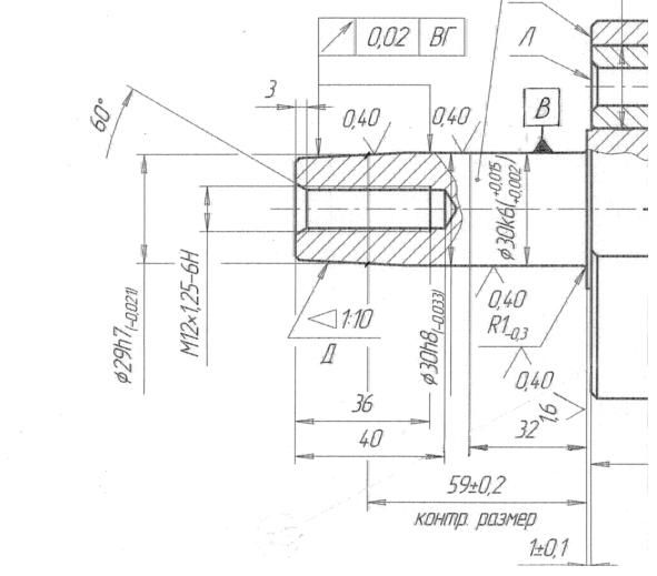

"Оконечность"  🙂  Судя по всему, конус такой же как и у Ротаксов. Т.е. их редукторы и редукторы на Тайгу так же должны подходить. Не понятно мне только причем здесь размер в 29 мм и в каком месте его ловить?

29  мм  диаметр  -  ловить  на  удалении  59  мм  ( контрольный  размер ) от щеки  коленвала ( точнее  от  упорного  выступа )  -  думаю  что  так.  Как  это  обеспечивается  при  наладке  оборудования  -  Бог  знает.  Возможно  -  путём  проб  и  ошибок....

29  мм  диаметр  -  ловить  на  удалении  59  мм  ( контрольный  размер ) от  картера  -  думаю  что  так.  Как  это  обеспечивается  при  наладке  оборудования  -  Бог  знает.  Возможно  -  путём  проб  и  ошибок....
______________________________________________________________________________________________
от какого картера? :STUPID
это КД, какой картер могет быть на сборочном чертеже узла?...не изделия ...
тебе там ловить ничего не надо, эти размеры для технологов и контролеров цеховых, где все это изготавливается.
да и контрольный размер 59, к твоему сведению стоит от торца щеки, меряется он на спецоснастке при контроле и изготовлении.
Размер этот определяет посадку вариатора и его линейное положение. ФСЕ!
Если нужно кому то конкретно изготавливать сопрягаемую деталь, на эту посадку, то там все размеры есть. ;D
Данный тип конусной посадки типичен для силовых сопряжений, хоть вротакс, хоть что то другое.
ALEX-2 -  спасибо  что  поправили.  Мне  видно    чтото  правда  в  башку  вступило [smiley=bash.gif] что  мне  померещилось что  на  чертеже  мотор  в  сборе. Там  конечно  коленвал  в  чистом  виде  и  контрольный  размер  указан  от  щеки.  А  точнее  -  от  упорного  выступа  щеки....
- Этоконечномнепочудилосьчтоначертеженеколенваламоторвсборе... Теперьсамудивляюськактакоесморозилигдебылимоиглаза....
Наверно это я ненароком ввел в заблуждение, обрезав  большую картинку. И щеку можно принять за прилив картера.
Правда до сих пор не могу понять, как используя все эти данные, можно определить размеры конуса колена, не разбирая мотор. ИМХО это не реально, данных маловато. Если размер 36 мм - это место перехода конуса в цилиндр равный 30 мм, то еще как то возможно.
Набросал в КАДе картинку, согласно представленного чертежа. По моему не сходится с реально промеренным. Слишком большая фаска получается
Придется еще раз перепромерить и пересчитать 🙂 Хотя возможно ответную часть мне уже проточили.
Опиши что тебе необходимо на этот конус сопрягать, я тебе прочерчу или дам просто размеры фланца который садится на такой конус. И всех делов.
Спасибо за предложение 🙂. Наверно лично мне уже это не требуется. Совместными усилиями получилось вот что.
На заводском чертеже просто не корректно указано место перехода конуса в цилиндр. Точнее оно просто не указано 🙂 Потому по чертежу не разбирая мотор однозначно не разобраться. Но имея сам двигатель под рукой, все можно собрать точно в одну кучу, как на второй картинке конуса вала.

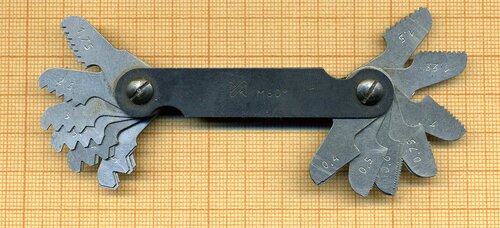

Нестандартный  (  для  хоз. быт. применения )  шаг  1.25  мм  часто  встречается  в  машине  ВАЗ.  Шаг  1  мм  -  распространён  в  авиации  -  военной  тезнике  -  велосипедах....  Остальные  варианты  применения  шага  резьб  -  встречаются  там  и  здесь  -  без  особой  системы.
Чтобы  понять  какой  шаг  -  удобно  иметь  в  хозяйстве  резьбомер :
