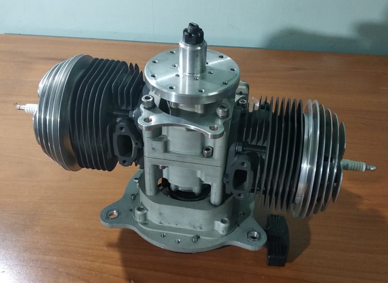

Наш www.flame-power.com 294 кубика, З0 л.с. 7650 грамм без выхлопа.
Трясёт на порядок меньше чем одноцилиндровую 280 кубовую колотушку.
Ну у когда тепло раскидано на 2 цилиндра охлаждается не в пример лучше.

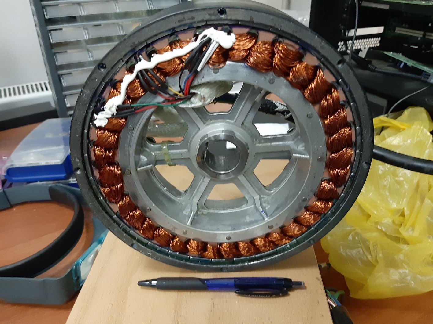

А это потрошки нашего электрического мотора-генератора с кратковременной мощностью 50квт и долговременными 25кВт
Чёта как то " не аккуратненько", такое впечатление, что катушки намотаны "в навал". Или просто опытный образец?
=сколько стоит,чтобы спросить?
" мотора-генератора с кратковременной мощностью 50квт и долговременными 25кВт "
=рабочие напряжение ?( нужна хорошая изоляция катушек...при мне сгорели 4 катушки на 100 В и 100 А =154120=)
Эти "потошки" Уж как то очень сильно смахивают на заводские не перемотанные внутренности велосипедного мотор колеса кваньшунь QS205 V2 H50, Если это действительно так, то снять с него сможете продолжительно, максимум 3-4 кВА
Если перемотаете, сделав зазары между соседними обмотками и обеспечите хороший обдув, может и получится снять продолжительно 13-15 кВА.
В самом говенном варианте все зависит от эффективности охлаждения. В теории модельный моторчик модет выдать охулиард ватт, но вопрос, сколько на это уйдет..🙄
9300 Вт продолжительно получилось снять на 6800 оборотах с генератора весом 2750 грамм, диаметром 120 и длиной 90
У железки что на фото в ответе #385 диаметр 238 мм, думаю 25кВт получим без проблем

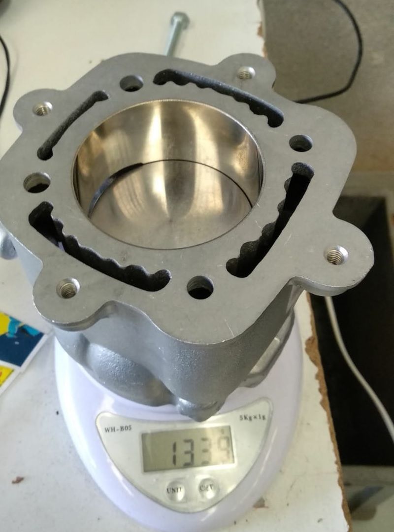

В настоящее время есть один слегка б.у. и осталось 2 сборочных комплекта. Цилиндры к нему больше не производятся.
Он заменён на 2B344 который пока в производстве. На него могут устанавливаться итальянские ЦПГ
- жидкостного охлаждения 172 Gilera Runner (с одного цилиндра снимают 26 л.с., с 2-х надеюсь будет не меньше 45)
Cylinder -MALOSSI 172 cc- Piaggio LC Maxi 2-stroke Gilera Runner FX FXR Hexagon LX LXT Dragster
- или воздушного охлаждения
Cylinder Kit Malossi aluminum 172cc, Aprilia / Gilera / Piaggio 125-150 2T AC - www.motor-x.com - Online store
Такие ставят на 172 кубовые парамоторы, в частности на C-MAX.
