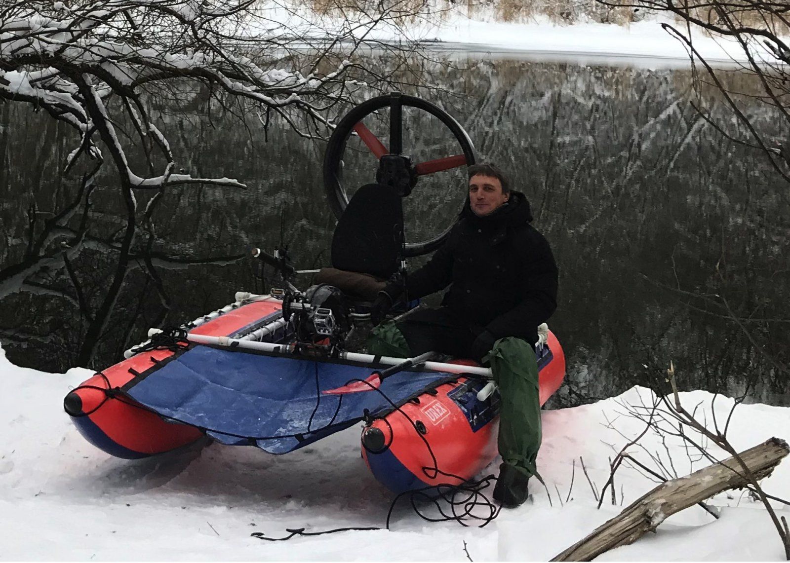

Температура во время испытаний была минус 13 по Цельсию. Батареи этого не "заметили". они рассчитаны на от минус 20 до плюс 80 и, кроме того, находятся в кейсах с некоторой воздушной прослойкой. Температура воды - плюс 4С.

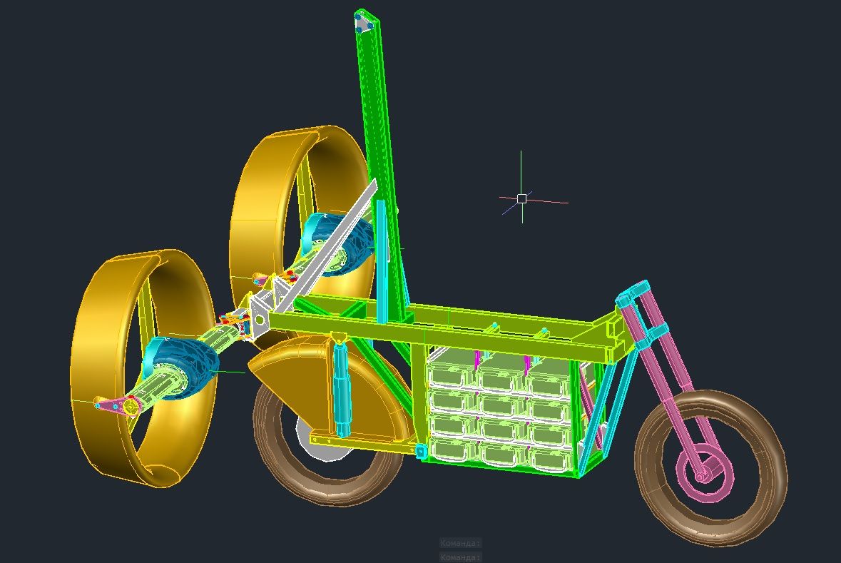

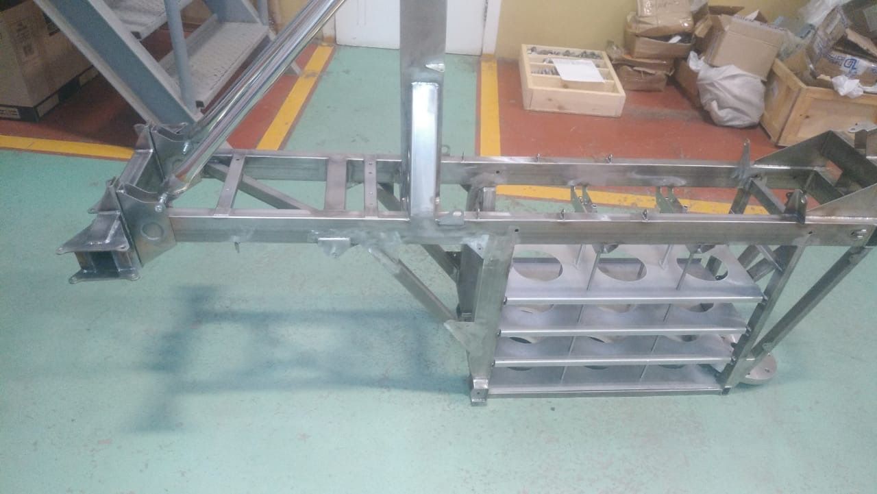

Тем, кому интересен летающий мотоцикл. Сварили корпус. Силовые установки (винты в кольцах с батареями) уже есть. То есть осталось только сделать систему управления по готовым чертежам. Надеемся к лету закончить коммерческий образец. Он будет включать 12 батарейных блоков. Планируем час полета. Прикрепляю - концептуальный вид и фото корпуса.
Можно заметить, что закольцованные пропеллеры установлены на одной панели, которая допускает изменения высоты крепления на корпусе. Таким образом, высота вектора тяги изменяется на земле и может подстраиваться под загрузку ЛА.

Хотя для двухместной модели мы сделаем закольцованную систему чуть побольше, но, в любом случае, она будет помещаться в легковое авто а не «в кузове фургона, минивэна либо даже внушительныго джипа» и весить весь комплект будет раза в полтора-два легче чем "электро жук", и цена комплекта предполагающего трансформации (веломобиль, аэросани, аэролодка, паратрайк) будет ощутимо ниже … так что не переживайте, все будет хорошо 😀👍
А дальность хода на одной зарядке, во сколько раз меньше?
Или имеется в виду вес без батарей, в сравнении с весом Электрожука с батареями на 1,5 часа полного хода?
(90+120)
-стоит присмотреться=мы проверяли на модели 1,3 м =15 кГ/кВт...
Понятно, но нам не хотелось значительно менять размеры. Мы ориентируемся на широкие массы, без специализированных ангаров для хранения и "внушительных джипов" для перевозки.
(90+120)

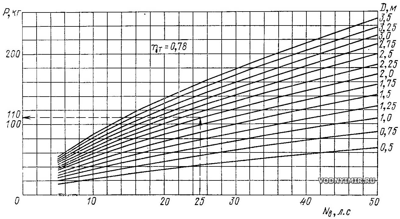

Это - не корректный вопрос.
Во-первых, дальность хода определяется больше энергозатратами в единицу времени и тягой, а не часами работы двигателя.
Во-вторых, возможно я не прав, но вы тут лукавите. В ваших объявлениях о продаже указывается 1 час работы, а не полтора часа: Электрический аппарат на воздушной подушке жук-2е в Нижнем Новгороде – Цена, Фото
В-третьих: если мы сопоставим этот час с заявленной мощностью вашей установки (5 кВт на пропеллер и 3 кВт на нагнетание подушки) и максимальной емкостью ваших батарей, то мы получим, что вы собираетесь во время поездки тратить 3 кВт на пропеллер. Диаметр пропеллера у вас 1200 мм. Смотрим примерную таблицу (она правда для 2х лопастей, но нам нужен порядок величин) и видим, что при низком энергопотреблении тяги винтов 800 мм и 1200 мм отличаются не значительно. Теперь еще учтем, что у нас-то винт в кольце плюс масса лодки меньше .... Если же мы в 2х местном варианте еще и добавим 1000 мм закольцованныый винт, плоские поплавки - автономность будет однозначно выше.

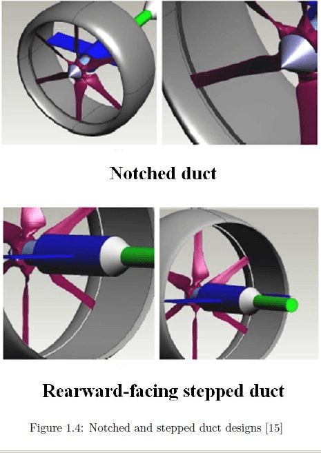

=канавка или ступенька могут избавить от этого недостатка !
Эта канавка много раз обсуждалась, всегда с одинаковым результатом. Зимой она набьется снегом и льдом, летом грязью и пылью. Лопасти винта при изгибе, будут задевать кромки канавки и сломаются.
Обсуждать можно многое чего.
Лучше бы взять да и оценить эту канавку практически по такому алгоритму:
1. Вот винт в кольце с зазором, например 10 мм.
2. Вот удлинили эти же лопасти на 10 мм и "проковыряли" внутри кольца канавку в 10 мм так, чтоб зазор между кольцом и концом лопасти остался таким же в 10 мм.
3. Вот взяли этот винт с удлиненными лопастями и поместили его в канал со ступенькой во внутрь на 10 мм и оставив зазор лопасти от стенки на те же 10 мм
При всех этих фордыбобиленах сохранять поперечное сечение внутри кольца перед плоскостью вращения лопастей.
А потом сравнить данные что дала канавка и что дала ступенька.
Не уверен, что "горбатая" внутренняя поверхность кольца благотворно скажется на удельной тяге такого устройства.
Теоретически пока можно подтвердить, что при увеличении ометаемой площади за счет уменьшения зазора между кольцом и лопастью удельная тяга винта в кольце будет увеличена, но не на столько, чтоб это стоило применять, учитывая возникающие сложности конструкции.
В компрессорах, когда лопатки перекрывают или почти перекрывают себя, это оправдано. Там борьба идет больше за давление, а не за расход воздуха.
