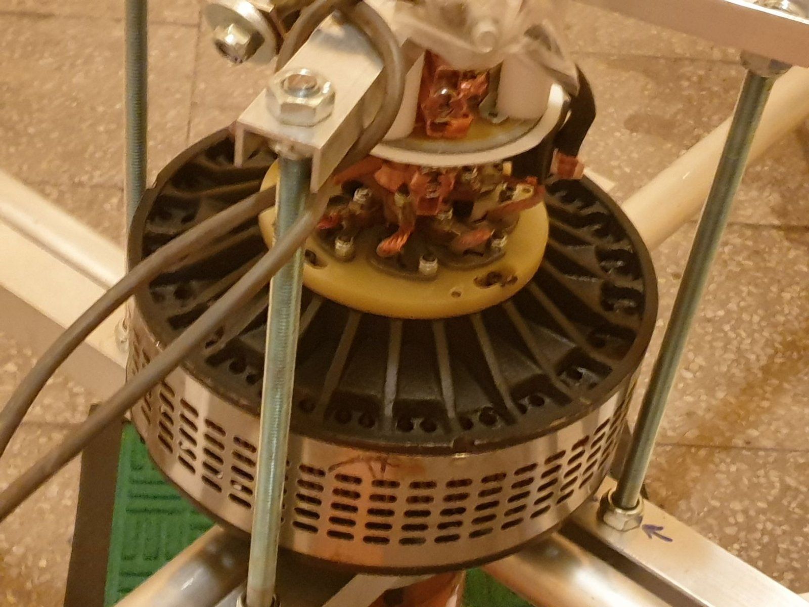

72 кГс / 40 лс... не густо !
(щель лопасть/тоннель =?)
Ну, ... весной разгоняли 800 мм закольцованный пропеллер и до тяги 84 кг. Если нет никаких помех перед кольцом то получить такую тягу можно. Сейчас тестируем еще один мотор, ожидается, в принципе, еще большая эффективность, ...посмотрим. Задача стояла в многофункциональности. Наша стратегия приблизиться к уровню эргономики детского конструктора, когда каждый элемент может иметь самостоятельное значение и использоваться в других решениях компании (аэросани, парагвайки, автожиры, мотоциклы, ...). Например, сняли турбину с летающего мотоцикла - поставили на паратрайк или аэросани, Или аккумуляторные кейсы их можно как кирпичики набирать до определенной энергоемкости, ставить на автожиры, лодки и тд..

Движение есть , но это совсем малые шажки. Моторы это не самое основное, самое основное ёмкость аккумуляторов и их вес, вот задача.........Что касается кольца, то на самом деле уже доказанный факт ещё в 30- годы прошлого столетия, что оно даёт прирост максимум на 10-15%, а в некоторых случаях создаёт просто вредное сопротивление.

Кольцо выкинуть, винт применить со складными лопастями (при начале вращения они сами раскладываются)
данную ВМУ установить на носу тереги дельталёта (2,8кг)
АКБ оставить один вместо трёх
получится запасная ВМУ на случай отказа основной бензиновой
Дааа, за такие деньги проще новый дельталёт купить если вынужденная получится неудачная ...
