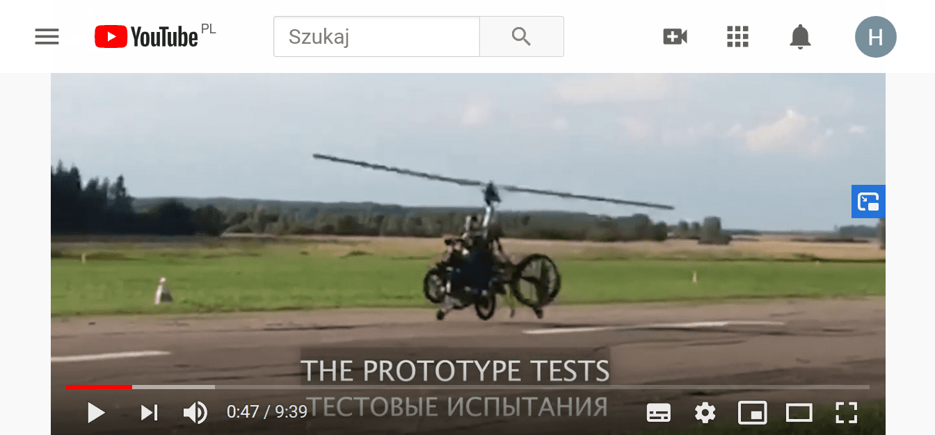

Универсальная электрическая силовая установка для ультралегких летательных аппаратов, аэроглиссеров, аэросаней, ...
STG
=есть ещё видео разгона/взлёта и посадки Вашего гибрида ?
=неровная работа мотора ?
Это - просто сброс газа пилотом. Вот, например, тут тоже кажется в одном месте неровной работа, но это Капитан :) боялся перегазовки (чтобы лодку не залило водой) и сбрасывал тягу. В итоге плыли всего на 30% мощности со скоростью около 20 км в час на водоизмещающей лодочке еле расчитанной на 2х человек и мотор 3 л.с. ... Это оказалось возможным при усилении бортов нашими самодельными направляющими и еще потому, что закольцованная установка очень легкая.

Теперь про мотоавтожир и его "потребительские качества".
Низкий центр масс обеспечивается размещением АКБ под....ногами и..другими частями тела седока. Если кто-то затеет строить электроавтожир, но без мотоизвратов, уверен, что если потребуется "низкий центр масс" он его получит, и примерно теми же методами. Вообде во всех ЛА, в т.ч. и в ДВС ных автожирах, положение центра масс выбирается при проектировании и также, если бы хотелось получить для каких-то целей низкий центр масс, его бы заложили в проект. Никаких преимуществ у "гибрида"
Тоже самое касается вектора тяги, он должен быть заложен еще при проектировании. Тоже мимо.
Отсутствие реактивных моментов несущественное преимущество, притом не бесспорное. Например, поворот в сторону реактивного момента сокращает радиус разворота. Умелые пилоты им пользуются. И опять же опытному пилоту он не мешает. А неопытного пилота выпускать в воздух на одноместном аппарате... Есть более простые деньги попасть на судебрые иски и мордобой.
"Винты находятся в обдуве" чего? И с каких пор КПД винта стал расти со скоростью набегающего потока? Для чего народ ВИШи всякие городит, которые стоят как чугунный мост? А надо просто поместить винт "в обдув" Загадка.
Рули в обдуве находятся у многих, если не всех автожиров. Также решается на этапе проектирования. Мимо.
Вот по вибрациям да плюс. Правда основные вибрации в автожире генерирует несущий ротор. Притом на их фоне отсутствие вибраций от маршевого двигателя почти не сыграет роли. Да и маршевый ДВС бывает разный. Есть такие, что на работающем на взлетном можно полный стакан ставить, не расплеснет. Походите по форуму, встретите такие примеры. Но пусть в зачет "гибриду" пойдет хоть что-то.
Безопасность... Ну, будем считать тоже, что в зачет, хотя пьяных идиотов не остановит и кольцо.
Разбег с помощью мотор-колеса... Если оторвать аппарат тогда, когда нет достаточной тяги винтов для взлета, будет просадка и, возможно краш. Если тяги хватает, нафига мотор-колесо. В любом случае это потребует специфических навыков и тренировок. Затрудняюсь. Пусть будет вновь ничья.
Желание сьэкономить на парковке вынуждает тащить в небо ненужное там мотор-колесо, не мотор-колесо тоже(потому как за массу его одного, можно навесить бва "авиационного" размера), поддерживающие колесики, стоп сигнал и т.д. и т.п. что тиебуют, например, ПДД, но абсолютно не нужно в воздухе. С таким подходом нужно с собой всегда таскать юену, детей и.мебель из квартиры, вдруг украдут или "прикатиЦЦа".
Не нужен бензин... Т.е. АКБ будет на сколько-то рсзряженна еще по дороге на аэродром. Чудно. И да, за электричество нужно тоже платить. Даже по ночному тарифу.

Посмотрел внимательно видеоролик из первого поста.
57 секунда - заявляют о сверхмалом весе электромотора. Всего 2,8 килограмм.
С времени 3:16 узнаем, что вся хрень на спине мотопарапланщика весит примерно 30 килограмм.
И это при мощности в горизонтальном полете около 3,5 кВт.
Может там свинцовые аккумуляторы?
Я ничего не перепутал?
