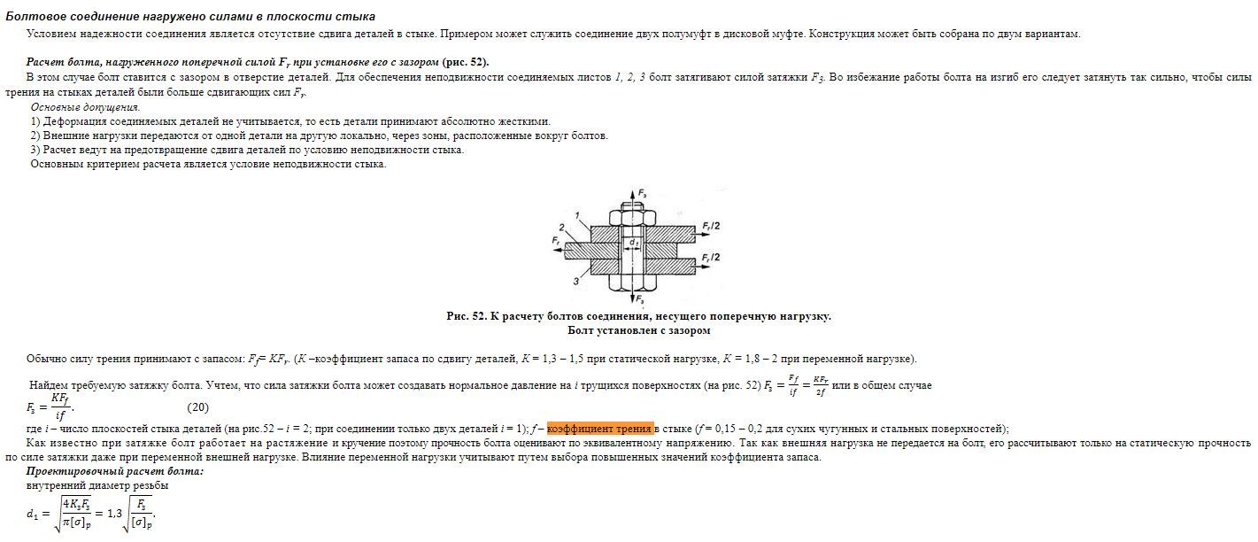

Для тех, кто хочет поставить автомобильный болт с зазором.
рекомендация посчитать сначало момент затяжки.
взято от сюда
http://www.detalmach.ru/lect2.htm
Отмечу, что именно так (с зазором) крепится двигатель ротакс 912 к стандартной мотораме болты М10, отверстие 11мм.
Поэтому, когда видите болт в отверстие шевелиться знайте его нужно тянуть определенным моментом затяжки, соединение работает только за счет трения.
Так же крепится и воздушный винт к двигателю, так что проверяйте момент затяжки (смотрите инструкцию).

Вот такие вот нагрузки держат автомобильные 8.8 болты с зазором.
в соединение ухо-ухо.
ухо вилка на 2 умножаем.

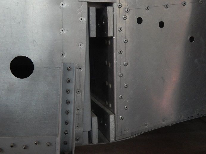

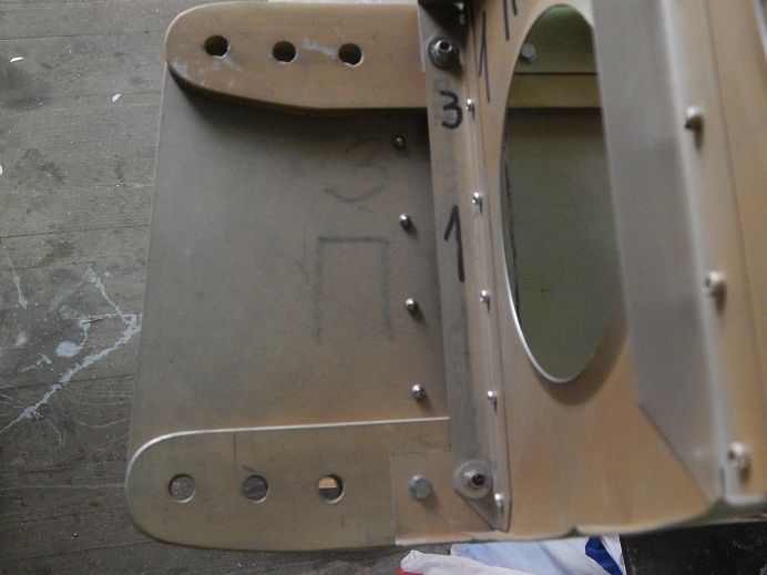

Леха! Коль завел эту тему-выручай.У меня на СН-640 в лонжероне должны быть отверстия на 10.Вовремя сверловки пакета толщиной 44мм отверстия просадились на 2-3 десятки,умножаем на 4,получается 1мм люфта на стыке с центропланом,на кончиках крыла люфт уже около 30мм.Я уже в панике.Разворачивать на 12,я сильно ослаблю сечение лонжерона.Собираюсь найти или сделать болты диаметром 10.5-11мм.Или,судя по твоей ссылке-покрепче затянуть? Для наглядности щелкнул узел.Вот лонжерон.

Пакет лонжерона:две пластины 50х10 и между ними полуторка.все из д16ат.Центроплан те же пластины.
Я вас хочу сильно расстроить, у меня брат считал это соединение, таки там должны быть посадночные болты.
Были случаеи разрушения этого соединения в связи с неточностями его изготовления (не верная посадка). (владельцы Зениов проверьте не болтаются ли у вас крылья, это сигнал).
сами понимаете, что 3 болта М10 держат всего 355*3= 1065кг.
а там нагрузка под 10 000 кг.
поэтому заказывайте болты на авиа заводе 10,5мм из 30ХГСА  с термо обработкой и ищите разверту на 10,5мм Посадка Н7/К6.
И отмечу, у вас так называемое одноразовое соединение, т.е. после каждой разборки/сборки отверстия будут больше и больше.
и надо будет через какое то время заново разворачивать отверстия и ещё большие болты использовать...
Обычно в такие узлы ставят стальные втулки посадочные из 30ХГСА высокой твердости, что бы отверстие не разбивалось.
Хрень какаято написана. Напряженные соединения ( когда сила передается через трение) реализуется только в компактных жестких соединениях с не одним болтом в узле. Например упомянутое крепление винта или узлы мостовых ферм. Соединения таких нежестких агрегатов как крылья на подкосном самолете всегда подвижные хотите вы этого или нет. На Аэропрактх стоят ШСв каждой точке.
Поэтому и приведенные цифры прочности болтов ничему не соответствуют. Считайте на чистый срез а затягивать можете хть от руки. Такая у вас конструкция
Спасибо,Леха.Я конечно и сам так думал-это лонжерон,здесь авось не пройдет.Наверное грамотнее развернуть на 12 и завтулить под болты на 10.
