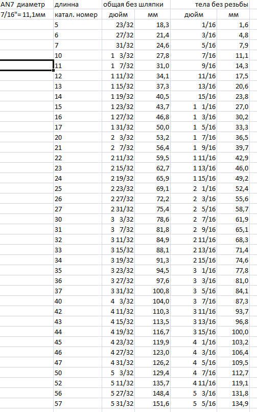

Купите на спрусе AN7(11,1125мм) нужной длины.
https://www.aircraftspruce.com/catalog/hapages/an7.php
На всякий случай вот таблица переводов длин болтов AN7 из дюймов в миллиметры, для тех кто не хочет думать про дюймы и не любит простые дроби.

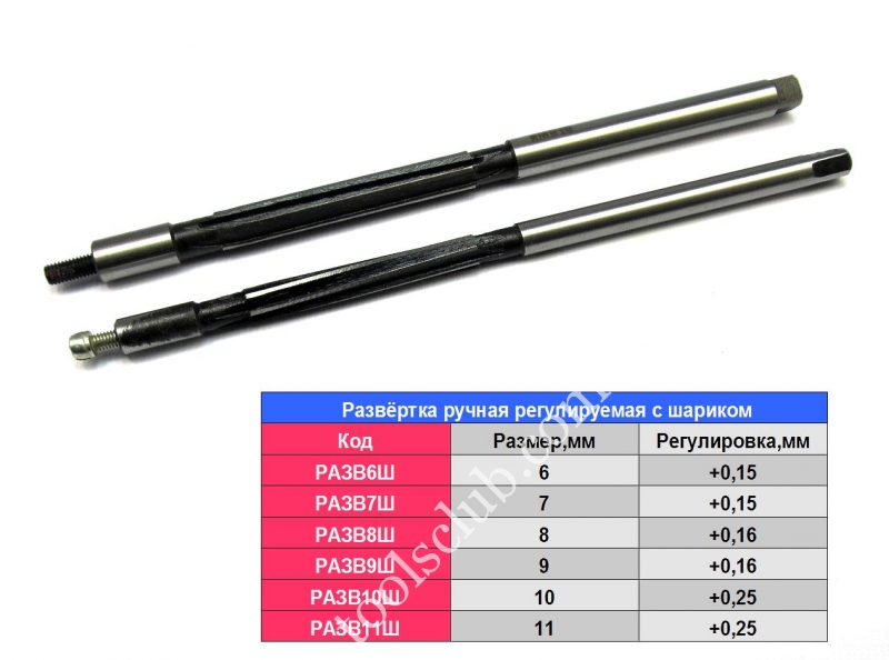

А что, регулируемые развертки больше ни где не продают?
Покажите регулируемые развертки на 5,9 или хоть на 7,9! 😛
Нет ничего проще: https://yandex.ru/images/search?text=Регулируемая%20развертка%205%20мм Нынче клапаны в автомобилях 5 мм - отнюдь не редкость, и при замене втулок их всегда приходится разворачивать, при чем с не меньшей точностью.

Нет ничего проще:
И что там видим?
Регулируются в +, а надо в -!
(Регулируемая развертка 19-21 у меня есть).

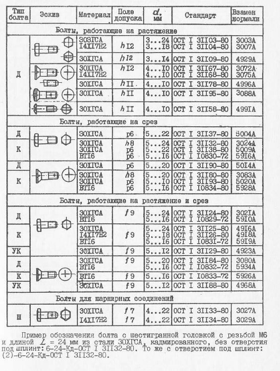

если вы не можете достать класные авиа болты по ОСТ 1 с нужной посадкой в нужном месте.
https://cloud.mail.ru/public/DCxb/hXVMaSsoQ
Но если такой возможности нету, то надо провести расчет соединения с зазором, по выше приведенным формулам.
И иметь понимание, что болт там работает в срезовом соеиденение, только на растяжение, и это может быть винт с полной резьбой кстати. И только за счет трения соединяемых деталей.
Или сделать нужный диаметр отверстия с помощью регулируемой развертки. только нужен микрометр для измерения диаметра болта и уже под конкретный болт отверстие делать.

Нашел вот такие посадочные болты, по ГОСТ
http://docs.cntd.ru/document/1200020826
Он же DIN 609,
http://mir-krepega.com/catalog/products/bolt_din_609/bolt_din_609/
Но там, размеры 7,9,11,13...мм и т.д.
Прошу прощения. В сАмом деле в минус подбирать развертки малых диаметров мне не приходилось. Но с другой стороны - если уж не разверткой, то совсем не сложно подобрать ссответствующее сверло - не столь уж и высоки требования к точности размера и правильности формы отверстия для данных соединений. Нет? Плюс к тому на вскидку не помните диаметр стыковочных болтов Арго к примеру? ЕМНИП - 15мм, что как-бэ далеко не 6, или даже 10. А уж под такие диаметры с регулируемыми развертками точно ни каких проблем нет.
