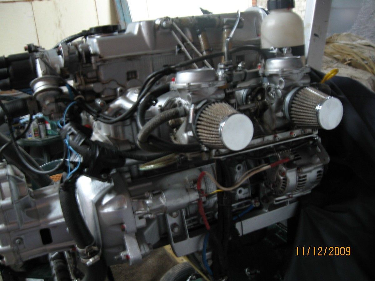

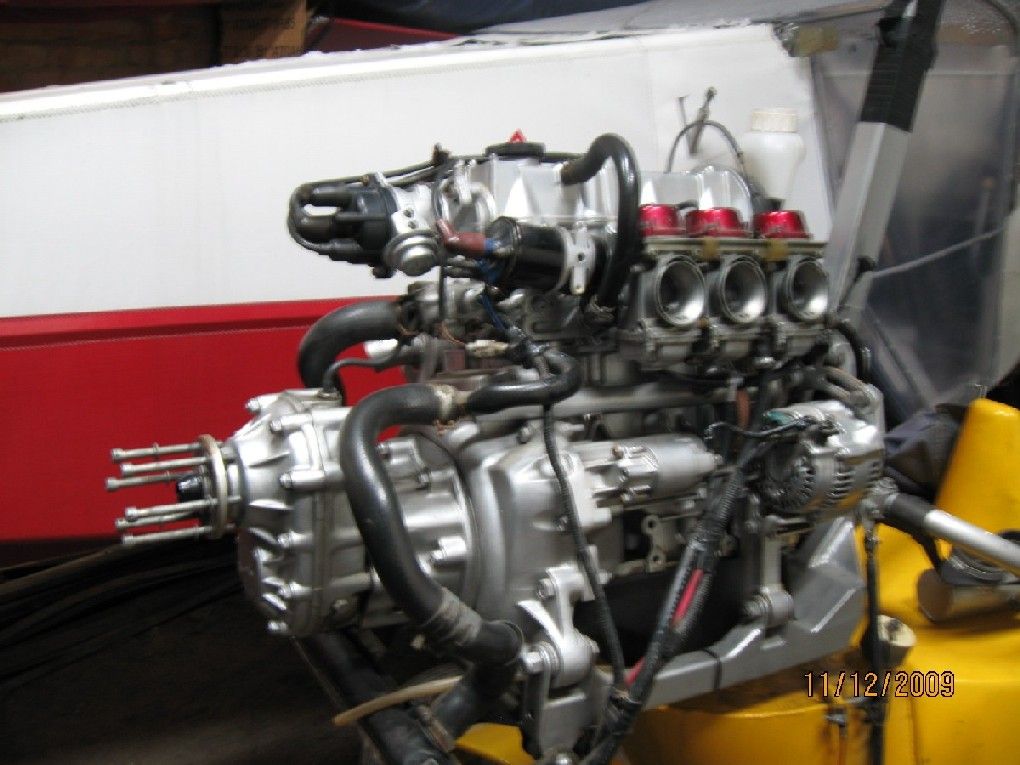

Мой знакомый себе заказал карбюраторы от Кавасаки 1200, вроде скоро должен получить комплект. Сегодня с ним говорил по этому поводу. С его слов на этих карбюраторах заслонка открывается както по особенному и их синхронезировать проблем не будет.Более подробно узнаю завтра, т.к. сегодня у них были полеты и было не до разговоров.
Добрый день! Извините что в мешиваюсь в Вашу беседу.
Смею возразить по поводу трех карбов,так как имею опыт настройки и эксплуатации ж-10 с карбами микуни около 620часов в режиме АХР.
При правильной установке и настройке в варианте с тремя карбами микуни,кейхин/с отечественными настоятельно не рекомендую связываться/получаете прирост мощности на 10-12% при одинаковых режимах+уменьшается расход топлива примерно на 1л/час.по сравнению с хорошо отлаженным солексом.

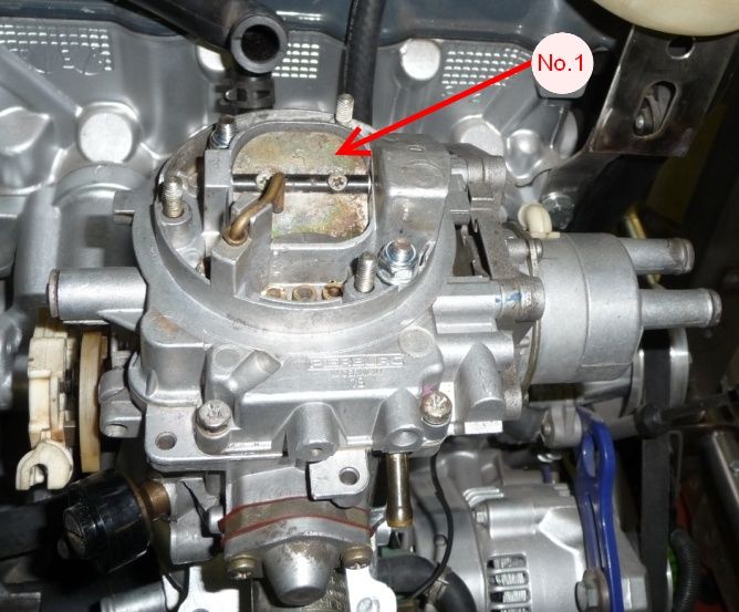

Сегодня заводил двигатель опять.
И заметил что если пальцем прикроешь воздушною заслонку, то двигатель и заводится сразу и можно сказать что работает нормально.
Подсоса на карбюраторе Пиербург 1Б1 ручного нету.
Каким способом регулируется эта воздушная заслонка?
Мариус , посмотри почту .

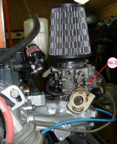

Э та заслонка управляется биметаллической пружиной + вакуумной мембраной . Всё это смонтировано в устройстве холодного пуска . Завтра вышлю более подробное руководство по Пирбургу 1В1
Ну сейчас прочитав- если я правильно понял, то если вакуум работает, то воздушная заслонка (на фото Но.1) при изменение температуры она должна приоткрывается.
У меня так и ест.
Но если за много воздуха, то надо подрегулировать винтом (на фото Но.2) эту заслонку и при закрыть ее.
Тока вопрос из за чего так могло случится? В один день работала все нормально, никто ничего не регулировал, и вдруг……….

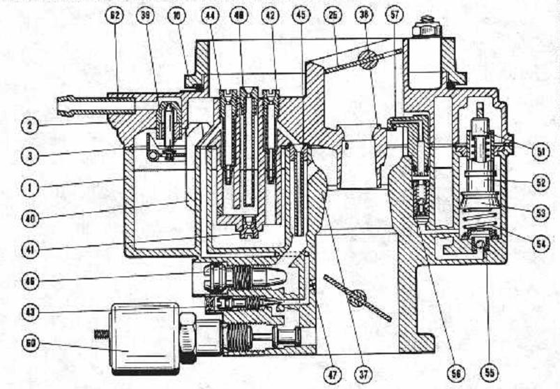

Не могу разобраться с карбюратором .....холодный и заводится и газуется нормально, но как толька двигатель нагреется, заводится нормально а как тока даешь газ сразу обороты падают и глохнет.
Если при этом пальцем прикрываешь воздушную заслонку, работает нормально.
Я  так понимаю что слишком бедная смесь.
Но не может ли тут быть причиной что двигатель сейчас без винта? Может с винтом, т.е. с нагрузкой работал бы нормально?
Потому что когда стоял винт все было отлично.
А больше кроме того как я его снял ничего нетрогал и нерегулировал.
Посмотри насос ускорителя, скорее всего у него или манжета порвана или клапан не работает. 😱
Я так понимаю разговор идёт про детали обозначеные Но. 56 и Но.57.
А как проверить его манжету и работаспособность?
В карбюраторах мало разбераюсь, но разобрать умею 🙂
    90,4 КБ · Просмотры: 173
Сними воздушный фильтр, смотри в диффузор, резко понажимай на ,,газ,,.Пи исправном насосе будет энергичный выброс из форсунки.
P.S. На твоём рисунке клапан ускорительного насоса 55, над ним выше пружины манжета, а форсунка 57.

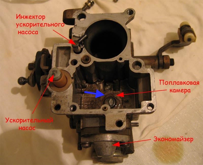

Вот нашел фото этого разобранного карбюратора с ускорительным насосом.
Я помню когда был снявший верхнюю часть карбюратора и на руках у меня было то что на фото, в поплавковой камере был бензин, так вот нажимая на ускорительный насос (тогда я есче не знал что это такое) с низу в камере через какое то отверстие появилась струя бензина.
Это нормально?
(Синей стрелкой обозначена ориентировочное направление струи)
    62,9 КБ · Просмотры: 183
Если при нажатии на шток насоса, струя топлива идёт в поплавковую камеру а не в распылитель, можно предположить, что косячит запорный клапан насоса-ускорителя. Нумер 55 на схеме из 36 поста.
