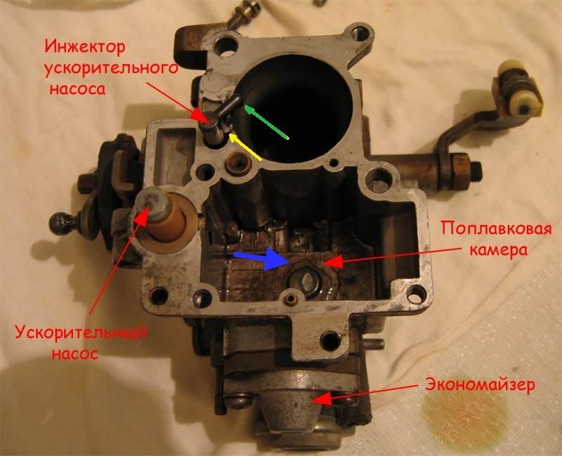

Сегодня достал похожий карбюратор, тока кажется 1В3. Они в принципе мало чем отчищаются.
Разобрал его и попробовал, надавит на этот ускорительный насос, так бензин гонит не через сопло инжекторного насоса (зеленая стрелка), о выдавливает его в верх и гонит бензин вокруг него (желтая стрелка).
Пробовал прыскать в внутрь спрэй такой для очистки карбюраторов, не помогает.
Там на сопле ест очень маленькое отверстие и я так понимаю что через него не может пройти бензин.
Как его посоветуете очистить?

Что я сним сегодня не делал, чистил как тока мог, кажетса все чисто но не работает. Так взял с етого карбюратора 1Б3 верхнюю часть переставил на етот карбюратор, тока падсос автоматический оставил, и ......заработал.

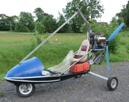

С винтом Лугапроп Р64 (1.71м) трех лопастный получил статестичскую тягу 150кг.
Тока вот тахометр или врет или что то есче, мах обороты получил 4800.

Хочу поделится свежими данными по замеру тяги  🙂  У меня G10 c карбом Пирбург 1в1  , редуктор 2,35 , винт Наилевский  1640 мм  . Сегодня с сыном меряли тягу  . Крайний замер показал 180 кг при 5600 об\мин , я на такой результат даже нерасчитывал , хотел чуток к 140 кг добавить  , которые были раньше. Условия замера Т=16 градусов  , Р= 745 мм рт. ст. Мерял динамометром до 100 кг через полиспаст  . Каждый замер , сын фиксировал на фотоаппарат . Установочный угол получился 12,5 градусов . Результат этот получен благодаря правильной настройке карбюратора , которую вчера проводил один замечательный форумчанин , за что я ему сердечно благодарен  🙂 Саша , СПАСИБО !!!!
Я на своем G10 тоже пытался с карбюратором поэкспериментировать (Пирбург 1в1), менял диаметр топливного жиклера то на больший, то на меньший от штатного. Результат в обоих случаях отрицательный. Тяги мой мотор явно недодает. Компрессия во всех цилиндрах 14атм. Зажигание я тоже исключил. Остается карб. Уважаемый Orca  подскажите как настроить  Пирбург 1в1.
