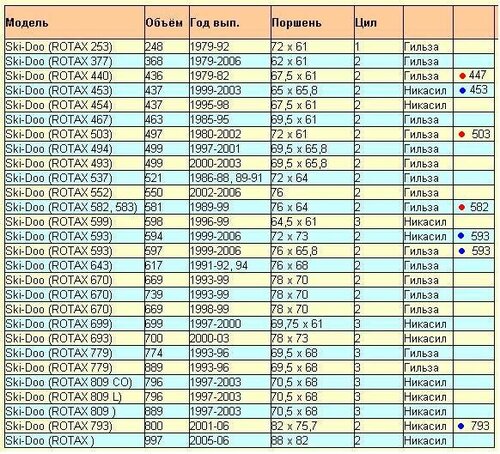

В  практике  -  может  встречаться  что  угодно.  Выложу  ещё  таблицу  -  с  сайта  по  ремонту  моторов  ротакс  -  от  водных  мотоциклов.  Обратите  внимание  -  сколько  вариантов  было  понастроено.  Крайний  справа  столбик  -  можете  не  читать.  Там  я  вписал  номера  моторов  часто  применяемых  на  СЛА.
Кстати  -  в  ряде  случаев  народ  приобретает  запчасти  у  тех же  водномоторников. И  тут  возможны  любые  технические  курьёзы.

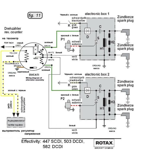

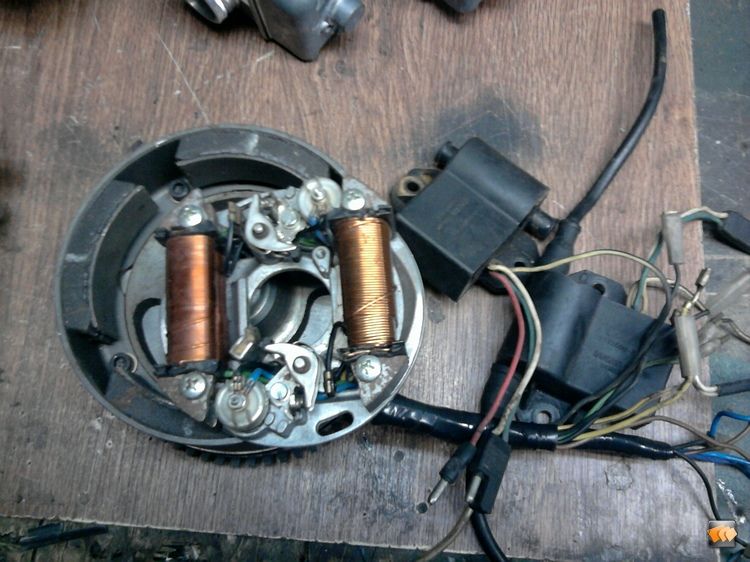

Доброго всем ..возможно ли это совместить...генератор и зажигание контактное от 532 +коммутаторы от 582=?,распиновка разьемов не интересует..примут ли коммутаторы сигналы от кулачков и дадут ли  искру...с последующим опережением ? 😱
    79,8 КБ · Просмотры: 439
ИМХО -  как  говорится  -  малой  кровью  -  такая  переделка  не  получится.
Нужно  наверно  подумать  на  тему  установки  соответствующего  генератора  от  Р 503  или  582...
Или  хотя бы  от  Тайги -  генератор  Дукати  старого  образца  поискать....
Эти  варианты  скорее  всего - потребуют  менее  глобальных  переделок.
Переделать  имеющуюся  систему  до  соответствия  более  современным  схемам  будет  сложновато...   :
«Схема Дукати - исправленная.»
И  особенно  странно  звучит  идея  адаптировать  электронные  бесконтактные  блоки  зажигания  для  работы  с  прерывателями.  Это в  принципе - возможно ( с  добавлением  специальной  схемы... ) Однако  надёжность    такой  комбинации  мне  кажется  крайне  сомнительной.
