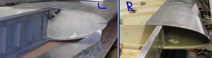

непонятен выбор материала для нервюр

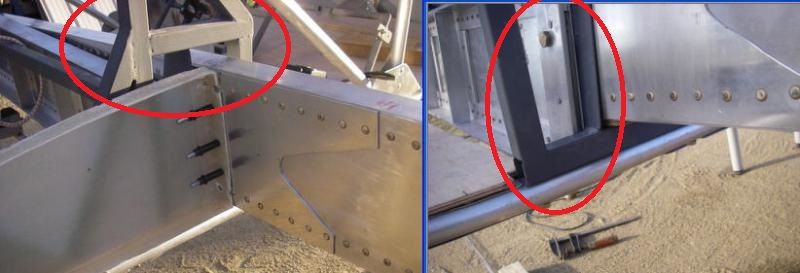

место стыковки плоскостей,тоже непонятно оформлено. надо оттуда фоток натырить. это то что доктор нам прописал.
Рад. По лонжерону сказал, сразу шел и из 40х40х6 (это на версия с тряпкой и до 80лс) , по стыковке - счас, было на другом форуме.

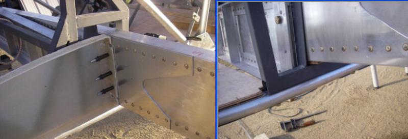

вот эти детали сварены из стали? и я так понял что полки лонжерона стоят в разные стороны из за такого способа стыковки? как лонжероны закреплены на самой ферме? болт на втором фото?

вот эти детали сварены из стали? и я так понял что полки лонжерона стоят в разные стороны из за такого способа стыковки? как лонжероны закреплены на самой ферме? болт на втором фото?Посмотреть вложение 508376
Да и да. Есть идея центроплан делать цельным и крепит ферму как в Яках - с верху. Тут ад31 конструктр не доверил.

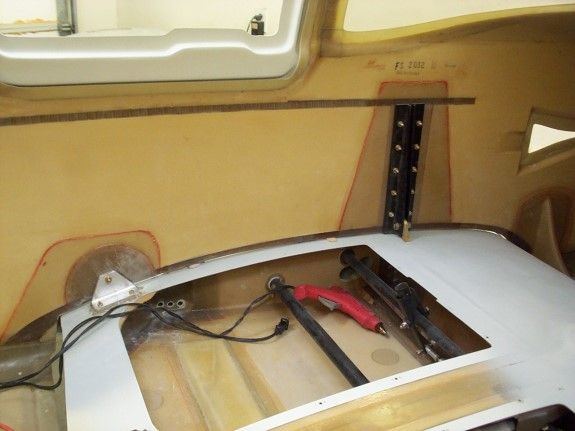

Нравятся фермы Яков с цельным крылом с низу. И если сидения сразу на крыле, баки в крыле и щасси там же - то ферма наша держит только мотор и оперение. И нету стывочного узла в самом нагруженном месте.
На самолёте "Glasair" так сделано - крыло цельное, а фюзеляж на него крепится сверху. Но после сборки крыло отстыковать(для транспортировки) уже будет проблемно...

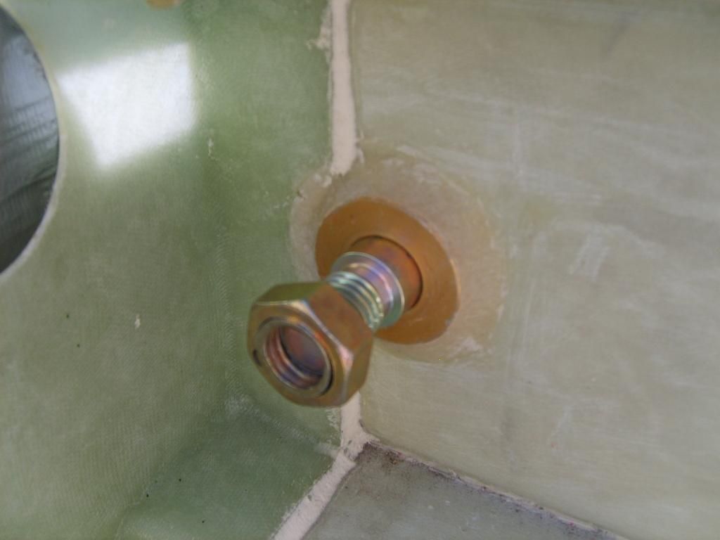

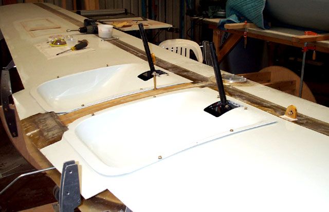

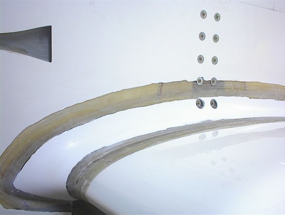

не нашел фото второго узла стыковки плоскостей и фото как железяки приклепаны к ферме. если нервюры отформовать с отверстиями ,то можно 2-2,5 кг. веса лишнего убрать. а на управление везде боудены идут?

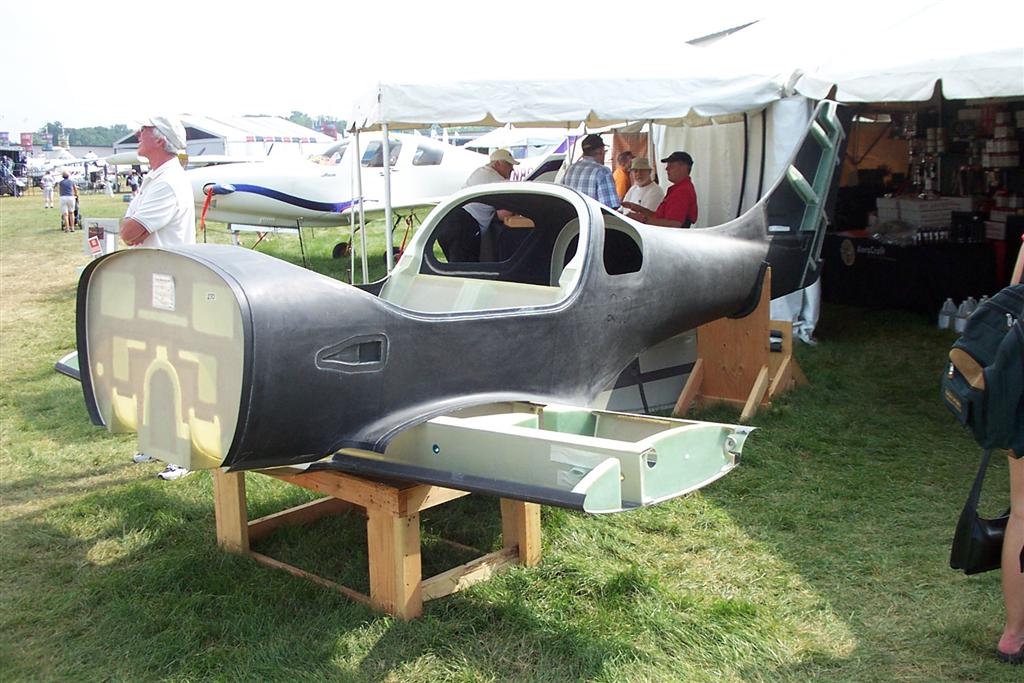

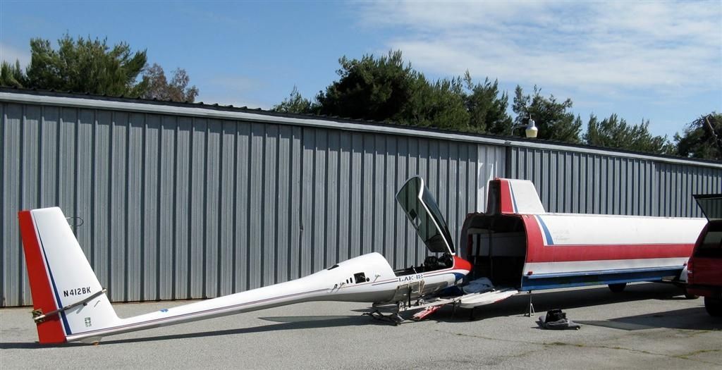

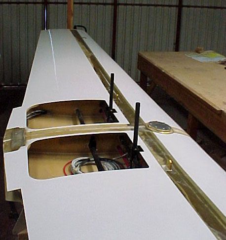

Снять цельное крыло с самолёта обычно не возможно или это будет целая дилемма, поэтому чаще всего делают не съёмный центроплан и отъёмные консоли. Да и в этом случае часто снимать/ставить консоли тоже не захочешь и для конструкции самолёта это будет не очень хорошо. Тем кому нужно "таскать" самолёт на аэродром и домой каждый лётный день, нужно делать самолёт со складными крыльями или как на пластиковых планерах(быстро и легко съёмными крыльями) которые после каждого лётного дня "упаковывают" в закрытые прицепы.

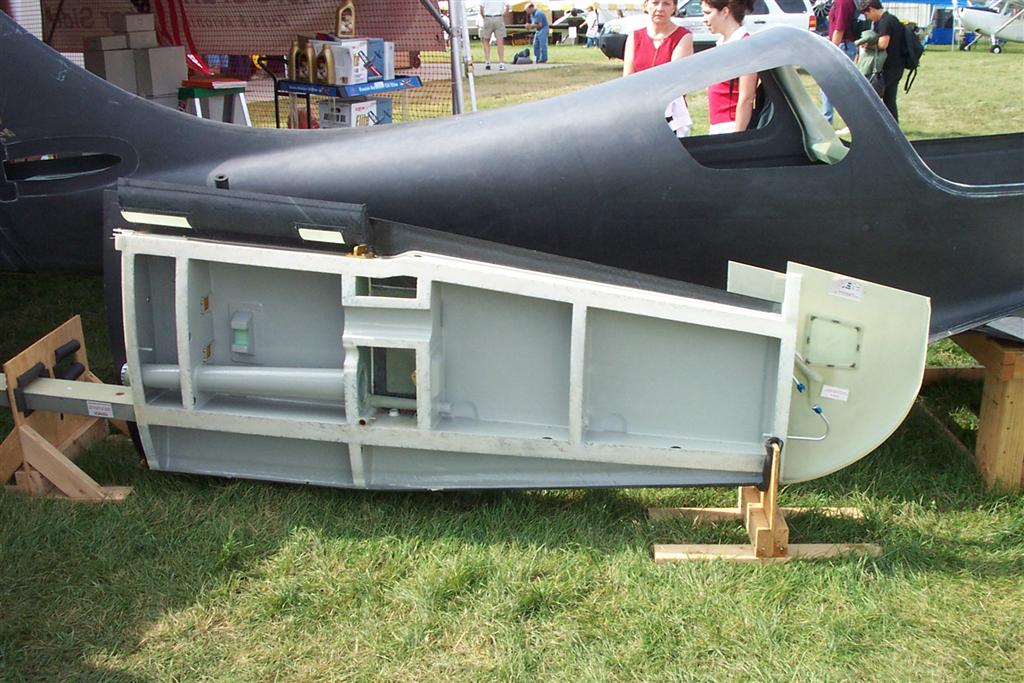

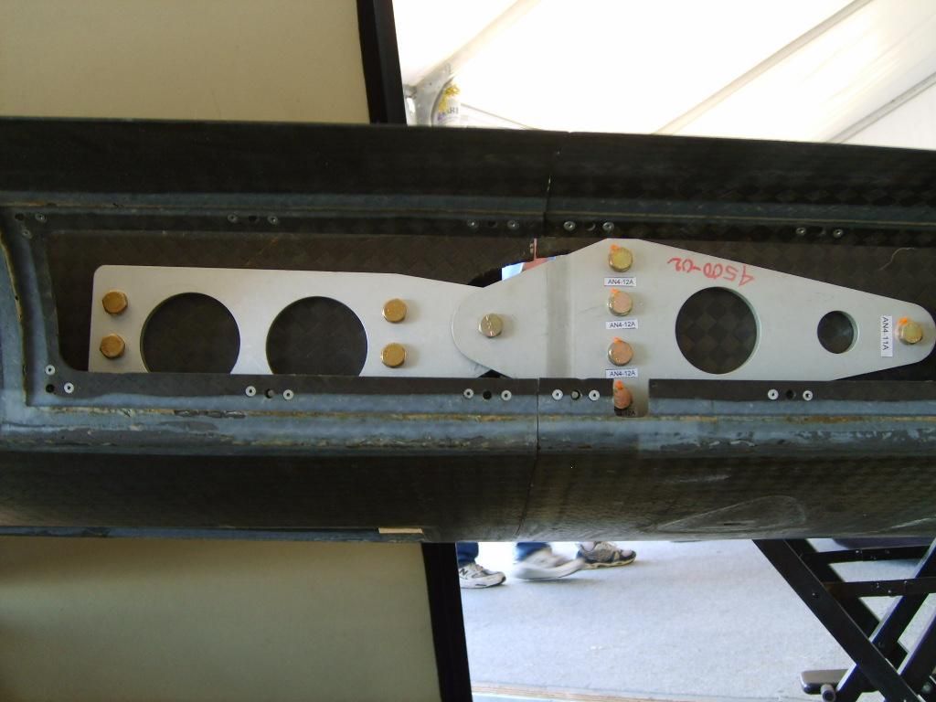

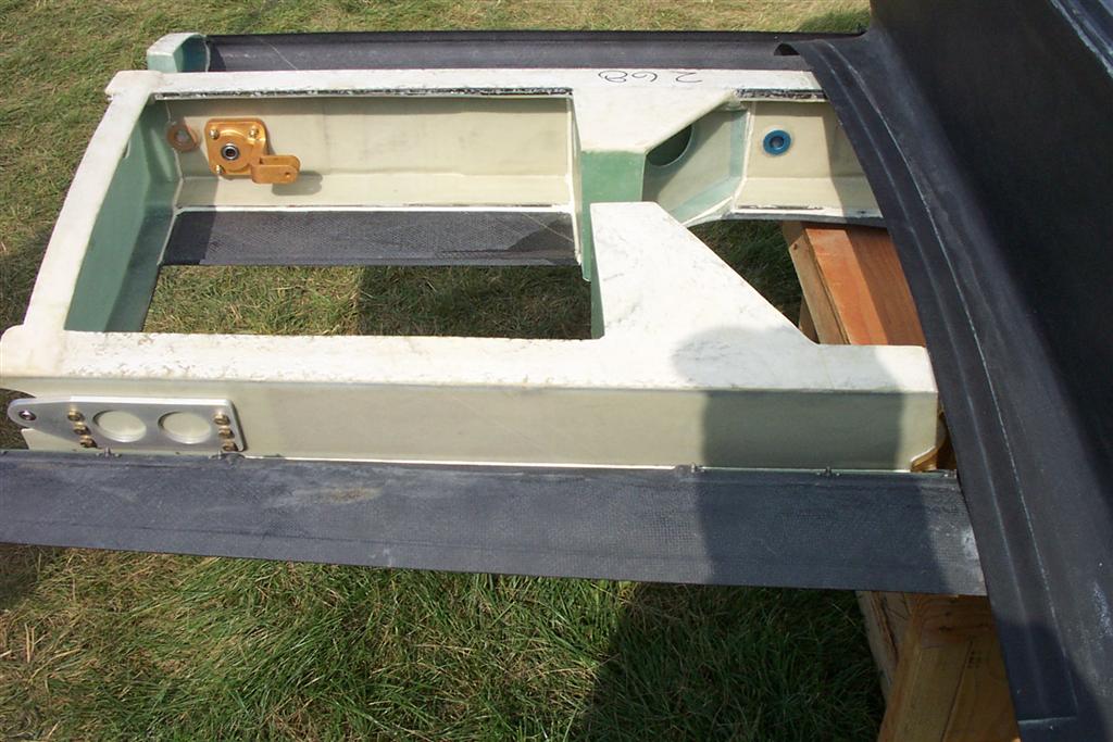

Такая схема относительно быстрого съёма/установки консоли крыла сделана на самолёте Lancair Legacy. Передний лонжерон крыла установлен параллельно(внахлёст) переднему лонжерону центроплана и крепится к нему двумя болтами. Доступ к болтам через технологические лючки центроплана, а к гайкам через нишу основных стоек шасси. Задний лонжерон крыла к центроплану крепиться одним болтом.
Мы такую схему крепления консолей крыла применили на нашем самолёте - весь процесс снятия/установки консолей занимает чуть более часа.
А так если в железе.. "привет от дедушки". Тол-ко стыки болтами ка у Вас. По мне еще лонг-ез так же сделан.
Так и 6 метровая штанга более рационально используется. И можно на консоли сразу брать размером по меньше.

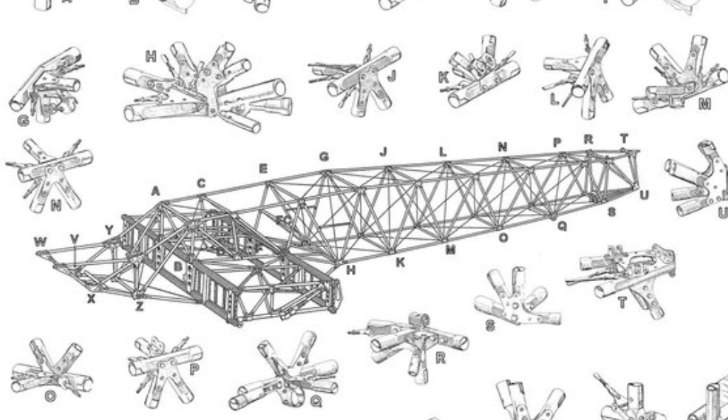

Поглазел внимательнее Фотки и иностранный форум, аж руки зачесались что нибудь собрать. Пару вопросов:
Я правильно понял, что основной строительный материал обычный алюминиевый квадрат из строительного магазина?
Непонятно как они нервюры изготавливают? То ли по болвану стеклопластик раскатывают, то ли какой пенопласт в него упаковывают. Мне больше первый вариант понравился...
А ещё, у них управление полностью "тросовое" в боуденах. Непонятно что там за тросик такой стоит, что он в обе стороны работает.
Stanislavz
Да, ферма в версии с цельнометаллической из квадратного профилья 25х25х3, почти все косынки из 1 мм, только возле мотора/крыла из 3мм. Трубы все со стенкой 3мм.
Нервюры - просто сделаны в форме. Грамматуру не нашел. Что будет проще - не знаю. Для не пластика, нужно будет матрицы формы из хорошей фанерки делать как минимум. Тут - начертил и заказал фрезеровку из мдф.

...25х25х3, почти все косынки из 1 мм, только возле мотора/крыла из 3мм...
Что-то как-то больно толстые стенки как и косынка 3мм. МЛМ.
Напомню, "Ларос-100" (раз уж его тут вспоминали) собран весь из профилей 40х20х2 и 30х15.1,5 и это самолёт взлетным весом близким к тонне и эксплуатационной перегрузкой в +7g.
Stanislavz
Знаю И тоже на это указал - пересчитывали ферму после пробы на тип сплава. Получалось за кабиной хватает 25*25 1.5-2, распорки все из 25*25*1.
У них пол вырезан тупо из 9мм фанеры. Под пилотами и багажныи отделением. А оно таким размером, что лезет гитара целиком.
Ну и центроплан просится пересчета, особенно с усетом 6 метровых штанг.
