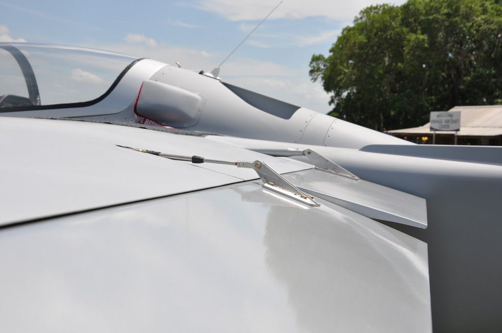

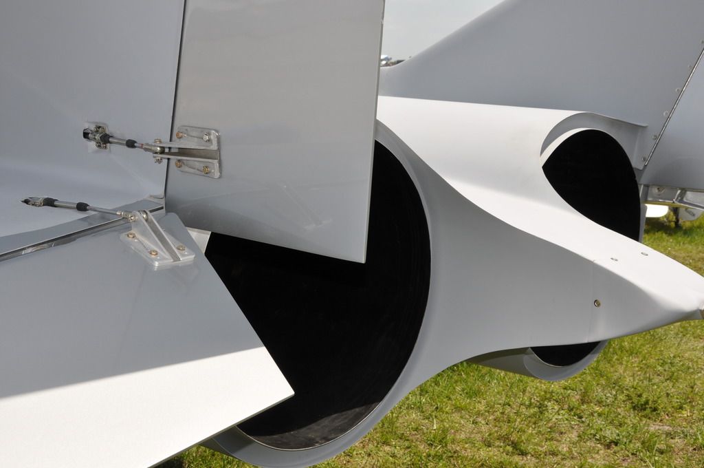

А ещё, у них управление полностью "тросовое" в боуденах. Непонятно что там за тросик такой стоит, что он в обе стороны работает.
Такие на нашем самолёте стоят, когда покупали(лет 10 назад) то за один платили около $60(длина от 4 до 6 метров). На самолётах Jabiru такие-же стоят.

Ну теперь гораздо понятнее где упрощения, никаких роликов специально выточенных качалок и т.д. Четыре тросика на все управление. 🤦‍♂️.

Боудены делают разные компании и для разных целей. Я не слышал что-бы троса компании TFXtreme(Teleflex) рвались или ломались, а их используют на многих самолётах. Вообще-то при их использовании важно следовать рекомендациям(инструкциям) изготовителя и тогда никаких проблем не будет...

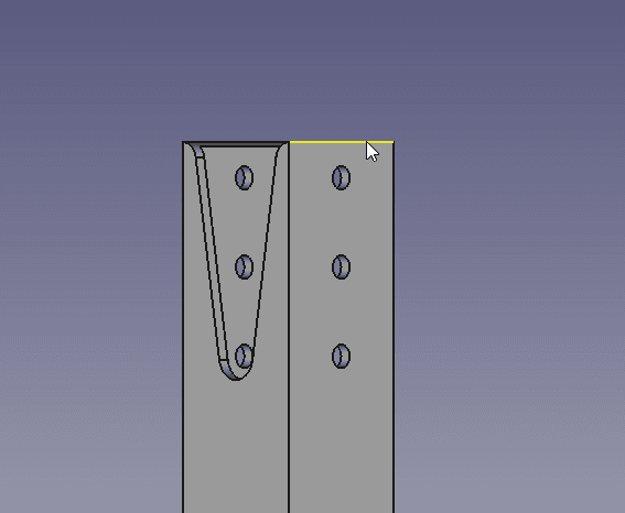

Вопрос организационного характера. Нашел и купиля через знакомых я подобие чертежей. Уровень - ниже ragwing. Кто видел, тот поймет. Нужно их пересчитать и дочертить то, чего не хватает, то что идет готовым узлом в ките. Ну и кое-где убрать лишку по весу. Хвост - как и обещали чутка за мощный. 1800 кг держит. Лонжерон за то на пределе по моим кривым расчетам. Кому это интересно и кто что может посчитать ? Или проверить. Просто так - разсылать не буду, там много неясностей.
Денис
Что-то как-то больно толстые стенки как и косынка 3мм. МЛМ.
Напомню, "Ларос-100" (раз уж его тут вспоминали) собран весь из профилей 40х20х2 и 30х15.1,5 и это самолёт взлетным весом близким к тонне и эксплуатационной перегрузкой в +7g.
Но не стоит забывать, что на Ларосе ферма была вареная и ещё с приклёпанным алюминиевым сэндвичем...
