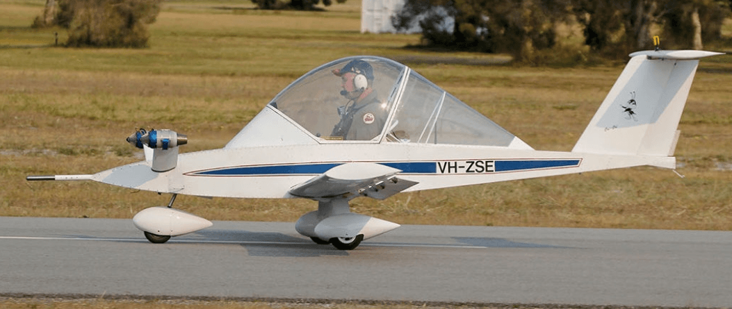

Утилитарные самолеты из австралии / Morgan aeroworks

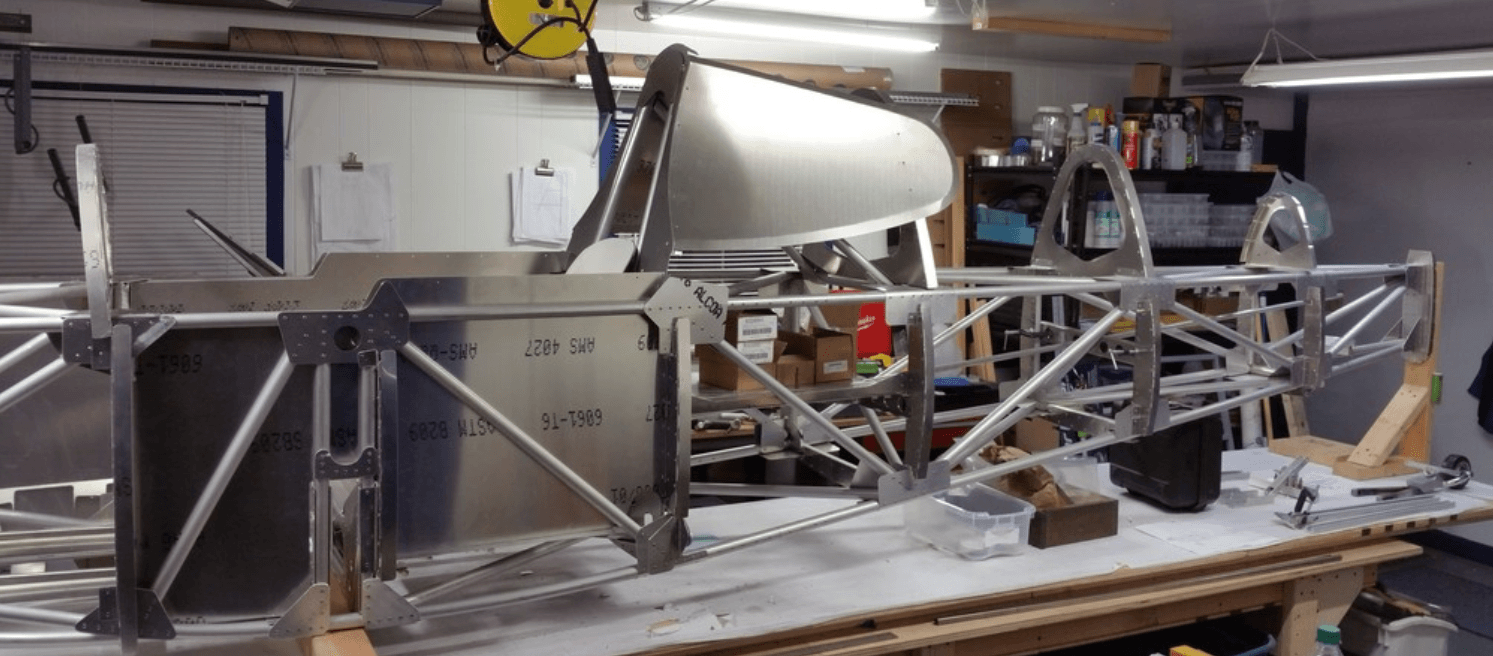

Проба найти резерв для облицовки панелями, вместо тряпки.

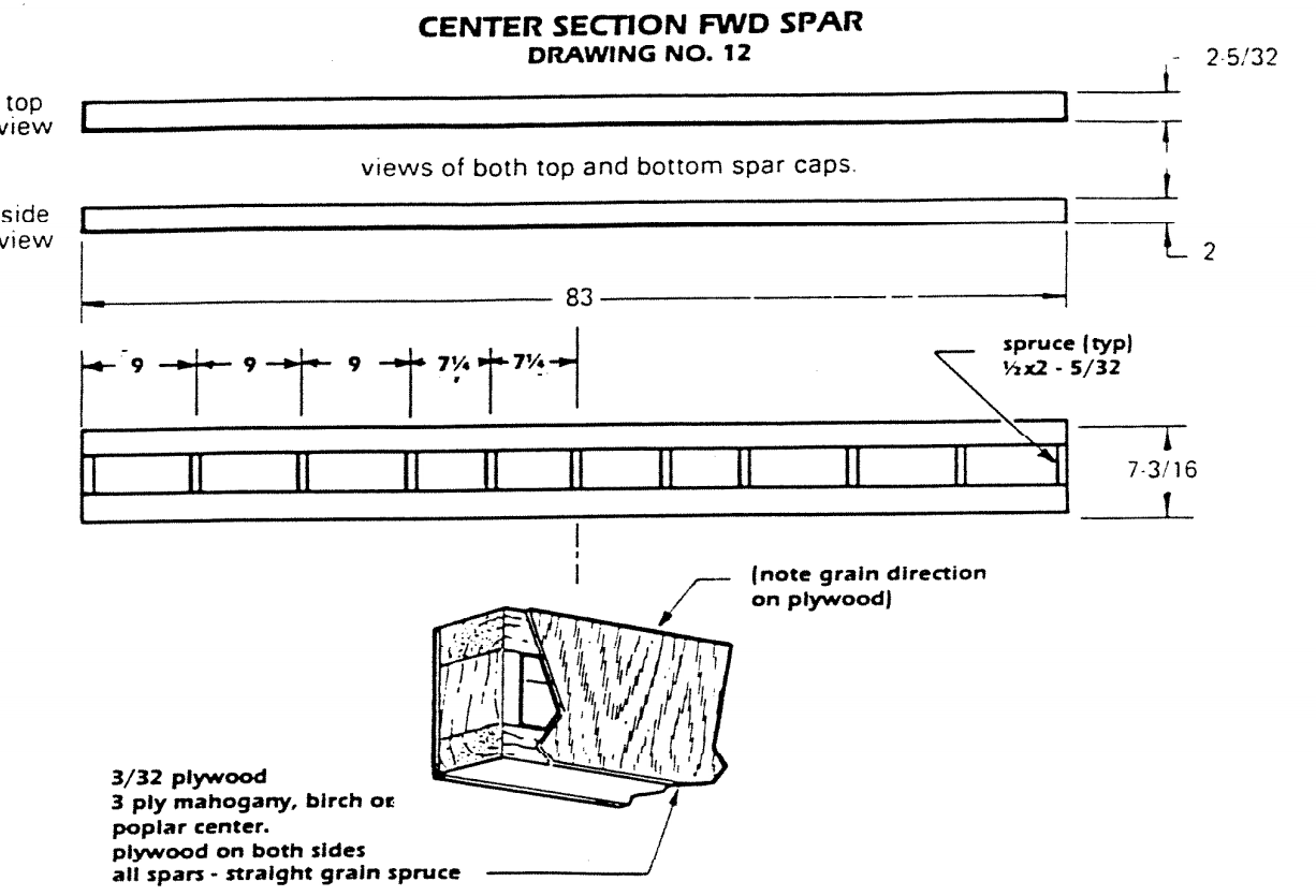

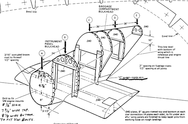

Вариант Крепления лонжерона. При том в первой версий фюзеляж был сварной.
А это кр-2 который был прототипом этих всех самолетов. И ничего нового я не открыл... В нем и бак как я додумал и крылья с центропланом. А тут размеры лонжерона деревянного. пдф есть в архиве чертежей.

А можете ли подробней расписать про композитные панели ? Когда их стоит рассматривать как решение, когда нет ? Как их подрферозывавать ? А то повертел в руках - бери и крепи на набор.

Еще про панели композитные. 1.2мм это почти что замена ихнему 0.025". Проигрыш в весе в 6.25%. а с учетом того что он покрашен - будет одинаково. Но он - не проминается пальцами.
А эти 0.025" - заводская обшивка низа и бортов там. Верх и гаргрот из 0.032".
Первый на нашем это 0.625мм, второй 0.8мм.

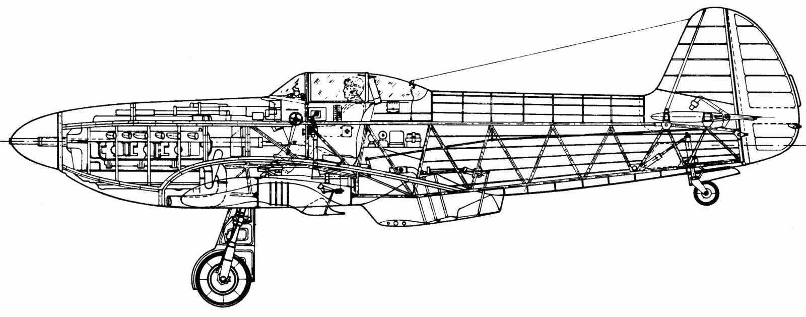

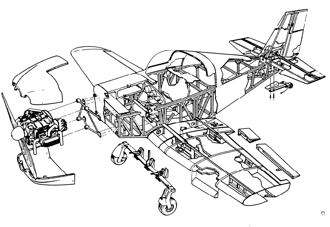

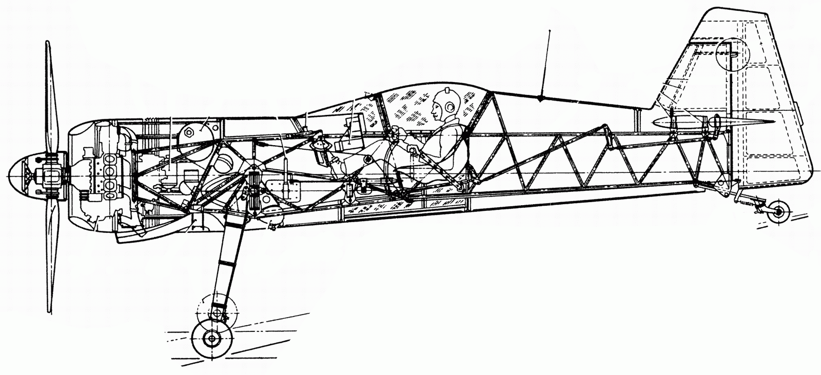

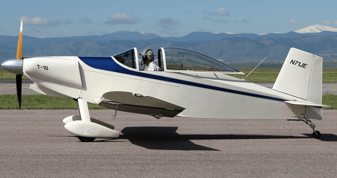

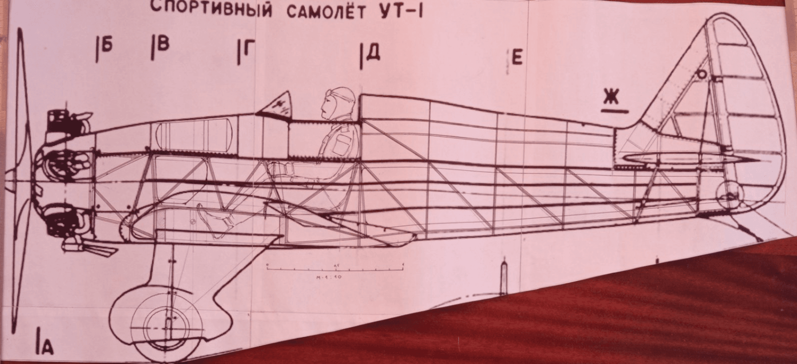

Приватизировал фото из темы про реплики. В воздухе/стекле - торчит только голова пилота.
Тут - плечики
А тут - только ноги упрятаны.
При том заметил, что первый случая используется даже и теперь для гоночных самолетов. Дань аэродинамике ценой обзорности ?
А куды дениссии😜.
Тут дело ещё и в весе самой конструкции. Если сопоставить весовые сводки в процентном соотношении, то верхний будет самым легким, даже если закрыть фонарём. Итого имеем: аэродинамика+вес. МЛМ.
А куды дениссии😜.
Ну я как - нарисовал ферму хвостовую, то лонжероны из 25х1.5 ок, 25х1 - уже не очень. Но если кромку вокруг пилотов поднят в верх на 100 мм - уже все лезет. Понимаю, что граммы, но все равно интересно.
