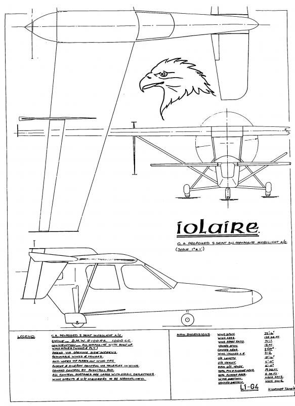

Утка Iolaire.
Характеристики штопора зависят от многих факторов, поэтому для каждого отдельного ЛА они свои. Хотя для утки особенности есть из-за ПГО. Несмотря на это, как ни удивительно Микояновская утка, по отзывам летчиков-испытателей выходила из штопора сама "... выскакивала как пробка из воды"
nhjkkm25 сказал(а):
Чистый канард(и тандем тоже), где продольная устойчивость обеспечивается передним и задним планом без дополнительных средств (S профиль, крутка+стреловиднсть)-очень опасны и развития не получили.
Чем конкретно? (желательно на примере МИГ-8, iolaire  и подобных с ЦПГО небольшого удлинения)
Кстати они же ее (МИГ-8) как транспортник  и использовали после окончания испытаний.

nhjkkm25 сказал(а):
И куда же оно несет?
Ладно...Скажу еще интересней))) Сравните хорды ПГО и основного крыла...Поняли к чему клоню  😉 На ПГО число Рейнольдса меньше, чем на крыле 😉 Итак, с падением скорости падает число Рейнольдса. Дело в том, что Су на ПГО падает из-за этого очень сильно. А у крыла падение Су по числу Рейнольдса меньше 😀 Ну не сможете вы загнать "правильную" утку в штопор при нормальной центровке 😉

А я повторю, Рутновские самолеты это в большей степени не утки, а бесхвостки. А еще спрошу, если перестанет нести передний план, то куда понесет  задний в чистой утке?
если на выдерживании  потерять скорость чуть выше (высота имеется ввиду)обычного, у классики будет кратковременное парашютирования с поднятым носом и  жесткий или не очень плюх. Частенько бывает такое. Утка воткнется носом. Например поэтому на Рутановский полу-утках  и сажают без выравнивания на повышенной скорости

Вот вы зациклились на рутановских... у iolaire свои приколы и хотелось бы услышать об особенностях именно аналогичных самолетов. Автор пишет что его самоль не делает таких опасных маневров на выдерживании.. есть и видео.

Однако здесь совсем не Р-II  😉 У Рутана вообще целый комплекс защиты от сваливания на крыло: ПГО маленькой хорды и большого удлинения- срыв раньше крыла, но мягко; хорда крыла больше и угол атаки по сравнению с ПГО меньше-ну не сорвется он раньше или вместе с ПГО,ну никак ;
винглеты, корневой наплыв, стреловидность, крутка крыла-опять все только в +.

Для увеличения плеча ВО. Крутка-для смещения области начала срыва потока к корню (как указывалось выше).
Любопытная трактовка. Только зачем смещать срыв потока на основном крыле, если по закону жанра оно не срывается вообще, пускай оно и стреловидное?(из за переднего плана- при срыве с которого самолет опускает нос). Нет уважаемые Рутан хитер. Вери и Лонг Изи в большей степени бесхвостки, чем канарды
Для сохранения эффективности элеронов на больших углах атаки  😉
