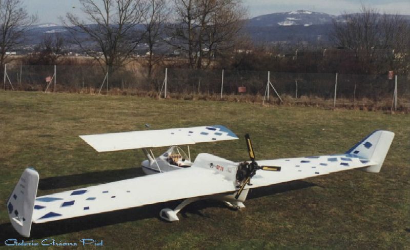

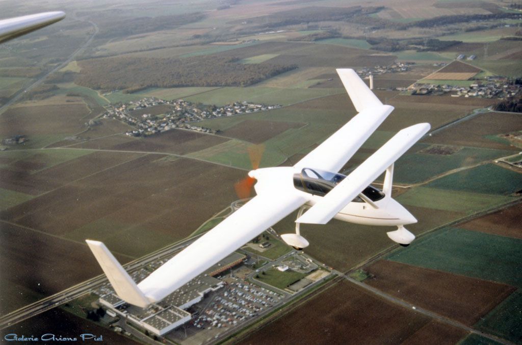

Кстати, вот интересная уточка с цельноповоротным ПГО - ONYX CP150 (152). Вроде как неплохо летала. По ссылке видео гидроварианта. Есть и более современная версия уже в виде двухместника.
http://www.dailymotion.com/video/x1ttro_onyx-montage2final_sport
[media]http://www.youtube.com/watch?v=GiZOzZ28O5I[/media]
    64,1 КБ · Просмотры: 297
    96,9 КБ · Просмотры: 273
Неправильно, у нее ПГО выше крыла.
Подозреваю сказались веяния "блох" Минье. Все-таки это французский аппарат. 😉 Ну и характеристики довольно впечатлительные:

Силовая установка: 1 [ch215] Solo, 9 кВт (12 л.с.)
http://all-aero.com/index.php/home2/7870-piel-cp150-onyx
Подозреваю сказались веяния "блох" Минье. Все-таки это французский аппарат.Ну и характеристики довольно впечатлительные:
Думаю-сказалось желание иметь приемлемый обзор вниз-вперёд,при большом ПГО.

Почему Вы считаете площадь ВО недостаточной? Хью писал, что первые подлеты и первый полет проводился с боковиком (даже на видео видно по брызгам и слышен звук ветра в микрофоне). Самолет вел себя очень устойчиво. Кстати он везде лепит концевые шайбы, может поэтому площадь ВО меньше чем вы считаете?
Батенько, Пфеликс говорить что ПЛЕЧО ВО маловато. А плечо это не площадь. У все уток проблема именно с плечом
Сорри плечо.
Хью писал что специально сдвинул ВО ближе к фюзеляжу.
Углы поворота ВО 30 град.
Рутан увеличивал плече ВО корневым наплывом, двигая САХ вперед, без увеличения стреловидности, но присутствие "голландского шага", говорит о том, что путевой устойчивости немного не хватает. А на данной утке, скорее всего путевая устойчивость достигается увеличением площади ВО.
