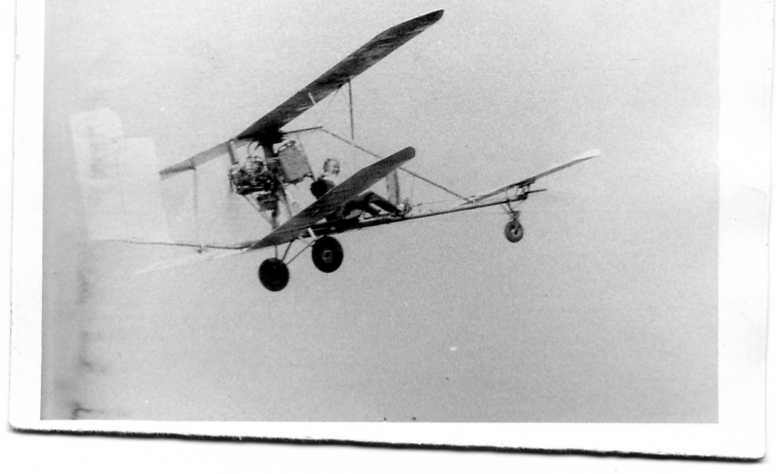

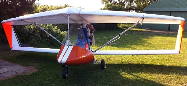

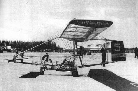

Вот только несколько из множества прекрасно летающих ОТЕЧЕСТВЕННЫХ самодельных уток. Так что, уважаемый fan444, чересчур вы пессимистичны.  😉

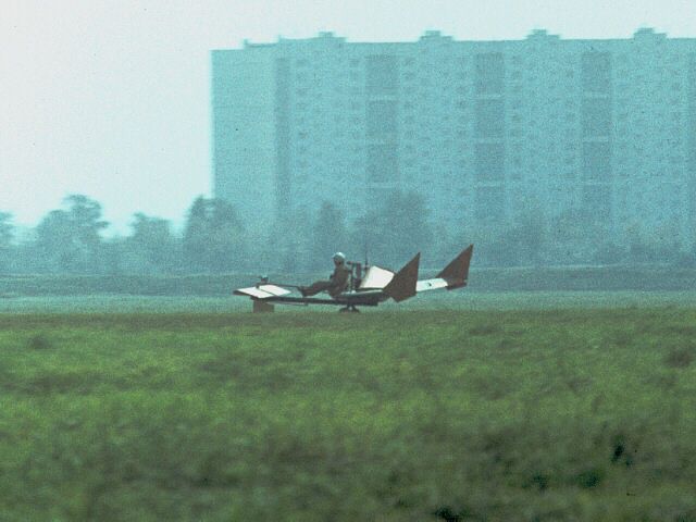

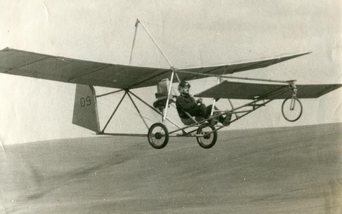

Ну и еще пару

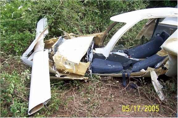

Отказ двигателя. Попытка разворота и  срыв канарда. Глубокий кивок и мало высоты чтоб набрать скорость. Итоги. Впрочем у классики были бы аналогичные итоги потери скорости.
http://www.cozybuilders.org/N2992_Accident_Eval/
Онлайн Переводчик в помощь

да.. проще наверно будет новую ветку открыть чем теперь эту чистить
По поводу ссылки.. кивок не при чем.. перед собой нужно было садиться....
puh  Вы  наверно  очень  грамотный  и  опытный  пилот?  Если  Вы  когда  то  были  в  нечто  подобном , то  наверняка  знаете  ,  что  при  отказе  двигателя  счет  у  пилота  идет  на  секунды,  особенно  на  самолете  нетрадиционной  схемы.  Скорее  всего  у  пилота  в  данном  случае  просто  не хватило  его,  этого  самого  времени..........
