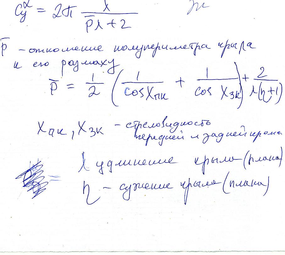

а то, что Суа, зависит в основном от геометрических параметров плана видно по этому. Извините, за корявый почерк

Кто это, вообще, знает достоверно как оно было. По факту размах ПГО определяется конструктивной схемой. Если есть размах и положение относительно ЦМ, а также Суа (профиль) с альфа (устойчивость, ведь, никто не отменял), -- есть и Y, а, значит, и площадь с удлинением.
Стр. 103: При одинаковых относительных геометрических параметрах ... оперение должно быть более нагруженным...
Стр. 104: Устранить этот недостаток ... лямбда [sub]го[/sub]<<лямбда [sub]кр[/sub]...

Фокус он есть фокус, а цд это другое. Здесь необходимо определить F всей схемы ПГО и крыла и относительно его плясать с центром тяжести, создав приемлемый запас устойчивости
с увеличением угла атаки фокус ПГО сдвигается назад отн ЦМ
Никакие фокуса никуда не сдвигаются, ни относительно чего-бы то ни было.
А "присоединенный" пикирующий момент от несимметричности профиля вынуждает добавлять изначальное плечо ПГО. Так, что фокус (ПГО, и плечо его вместе с ним самим) сдвинут изначально вперед. dCm по dCy Вам чего нибудь говорит? Дело (разговор) не о балансировке, а о приращениях (о силах и моментах, которые направлены, чтоб вернуть аппарат в исходное положение).
Не пишите глупостей, наскоро что-то, капнув и не поняв из Егера, либо еще откуда.
