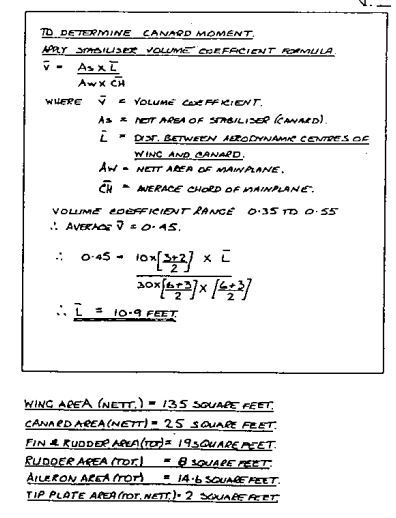

Летные испытания проводились с центром тяжести на 18% корневой хорды.
Расчеты:

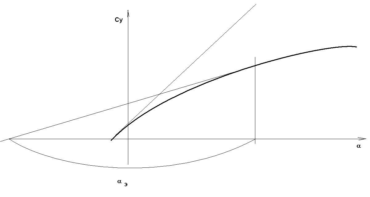

При одинаковых Суа кр и Суаго,
А кто сказал, что оптимально иметь одинаковые. есть профиля с таким (условно, рисовал в paint-e) Су. Устойчивость будет определяться альфа эффективное. А на крыле можно выбрать профиль, наоборот, с более крутой частью в районе "рабочей" точки.
