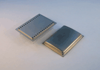

Это верно. Микросхемы которые идут для подобных целей должны быть в таких корпусах www.zpp12.ru они могут работать и паятся и при 300 и 400 С.
А теперь коротенько посмотрите Packaging
Specification только одной фирмы производителя http://www.microchip.com/stellent/groups/techpub_sg/documents/packagingspec/en012702.pdf

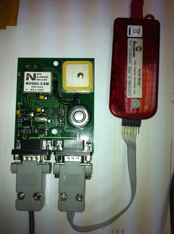

ЗЫ. Вчера собрали очередной девайс (навигатор с CAN шиной), кстати с нашей микросборкой GPS/ГЛОНАСС/ГАЛИЛЕО. Я их в период первоначальной разработки баксов на 200 убил. Вернее не убил, умерли собственной смертью по невыясненной до сих пор причине. Тем временем фирма ST уже выпустила однокристальный GPS/GLONASS. Угадайте с трех раз, что будет надежнее, компактнее, дешевле?
Если интересно, там посередине платы стоит чип 6х6 мм у которого мозгов больше чем в первых аппаратах Союз и работает он на 40 MIPS, при том что стоит 4 долл за ведро. Только чтобы с ним начать работать нужно прочитать несколько тыс страниц документации на английском, чего никогда не будут делать программисты, нанятые на работу за 15 тыс.руб.
